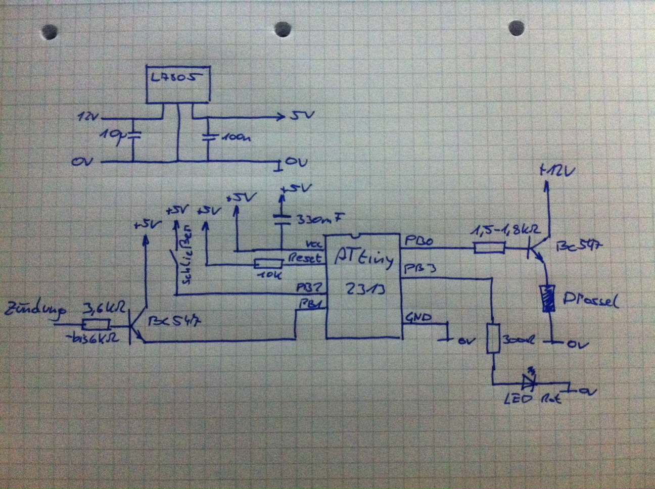

und zwar habe ich mir die Aufgabe gestellt eine Schaltung zu bauen mit
der ich geschickt die elektronische Drossel eines Moped ausschalten
kann. Da ich selbst kein Moped habe bringt mir das nicht viel, aber als
Übung ist es ein gutes Beispiel.
Funktionsprinzip:
ich habe einen Taster und will mit diesem, wie mit einem
Stromstoßschalter, die Stromzufuhr zur Drossel unterbrechen bzw.
schließen. Dabei soll, wenn ich das Moped starte, das Ganze Resettet
werden, also die Drossel aktiv sein.
Da ich erst ein Anfänger in solchen Sachen bin, wäre es mir wichtig wenn
ihr die Basis-Widerstände nachrechnen könntet, da der uC ja bei LOW auch
eine gewisse Spannung liefert aber die Transistoren möglichst sperren
sollten.
Beim Code habe ich mir auch einige Gedanken gemacht, ich glaube es ist
nicht die beste Lösung, aber die beste auf die ich alleine drauf
bekommen bin.
lg,
M.K.
Edit: die 330mF, wegen Spannungsschwankungen beim starten des Mopeds

von MaWin (Gast)
Alles ziemlich falsch. Der 7805 überlebt nicht lange, die Erkennung des
Zünd-Signals geht vielleicht sogar wenn der Transistorsperrstrom grösser
ist als der uC-Eingangsleckstrom, war aber sicher anders gedacht, und
die Ansteuerung der "Drossel" liefert nur 4V und fast keinen Strom (bzw.
geht bei zu viel Strombedarf kaputt) und war sicher auch nicht als
Emitterfolgerschaltung gedacht.
Sei froh daß du so dein Moped nicht tunen kannst und vor Entdeckung
verbergen kannst- die Karre steht schon vorher wegen Ausfall der
Elektronik.

Hm Dir ist schon klar, das es bei einem Moped eine sehr rauhe Umgebung
ist für einen uC? Und dann noch in der Nähe der Zündung?
 Dir ist auch klar, das es bei der elekrtonischen Drosselung nicht
einfach um eine Spule handelt, die einfach man an und ausschaltet?
von Michael (Gast)
Ich weiß nicht - der 7805 wird wohl einige 5 Minuten leben und dann
direkt in die Transientenhölle übergehen ...
von Hans J. (step_up_mosfet)
Dazu braucht es doch keinen AVR, das geht mit Transistoren oder einem
OpAmp, ist auch viel billiger.
Wenn der Kondensator (scheinbar Folie oder Kerko nach deiner Zeichnung)
über 5V aushält ist der mindestens so groß wie eine LKW-Autobatterie und
damit stark übertrieben.
Da solltest du aber lieber die Masse mit einem N-Kanal MosFET abschalten
oder die Versorgungsspannung mit einem P-Kanal MosFET oder
PNP-Transistor ... es sei denn deine Drossel muss mit 4.4V versorgt
werden.

von M. K. (theother)
Ich wiederholen: Ich möchte das Ganze NICHT einbauen es ist ein
theoretisches Beispielt :-)
->> der 330mF ist ein kleiner Elko, habe den Plan nur schnell gezeichnet
->> Laut einem freund kann man die Drossel (ich weiß dass es nicht
einfach eine Spule ist, habe sie nur so dargestellt) einfach
ausschalten, er hat sie gemessen und zieht bei ihm 12mA, daher so ein
schwacher BC547.
Aber wie kommt ihr auf 4,4V die für die Drossel bleiben? am Collector
des BC547 liegen doch die 12V bzw 13,8V des Bleiakkus an.
->> wieso wird der 7805 nicht lange halten? wegen der Wärmeentwicklung?
-- ich dachte mir, dass diese nicht so extrem sein wird, da die
Schaltung ja nicht wirklich viel Strom zieht.
lg,
M.K.

von Busbauer (Gast)
Meinetwegen kannst du da auch die Steckdose gleichrichten und dennoch
werden da nur 4,4V sein, nach meiner Faustformel sogar nur 4,3V.
Die Spannung am Emitter ist geringer als an der Basis, zwischen Basis
und Emitter sitzt vereinfacht gesagt eine Diode so das zwischen Basis
und Emitter 0,6V-0,7V abfallen.
Das Zündungssignal ist vielleicht durch eine Kombination von 2
Widerständen einfacher zu erfassen.
Wozu baust du eigentlich noch einen Taster ein? Zündung an Zündung aus
Zündung an usw. mit bestimmten Zeitabständen lassen sich doch viel
unauffälliger einsetzen...

von Wusel D. (stefanfrings_de)
Der größte Fehler in der Schaltung ist doch, dass die "Drossel" nicht
eine Spule im elektrischem Sinne ist, sondern eine Kombination aus:
- Begrenzter Luftdurchlass des Luftfilter
- Begrenzter Querschnitt des Luftkanal im Vergaser
- Begrenzter Querschnitt des Luftkanals im Schalldämpfer
- Begrenzte Zündfrequenz in der CDI Steuerung
Um auf den elektronischen Part weiter einzugehen: Die CDI Steuerung
besteht aus weitaus mehr, als nur einer Spule. Sie ist ein vergossenes
Modul, welches von außen nicht manipulierbar ist. Dir bleibt nur die
Wahl, das CDI Modul durch ein anderes zu ersetzen, welches von vorne
herein eine höhere Zündfrequenz zulässt.
okay, stimmt der Kondensator sollte zwischen VVC und GND hängen, und es
sollten 330mF sein!

330mF / 3.6V
http://www.digikey.de/product-detail/de/DVS-3R6D334T-R5/604-1171-1-ND/3280662
Kein Problem ansich. sollen doch sicher aber 330nF sein.
Den Unterschied zwischen Milli und Nano ist bekannt?
> sollten 330mF sein!
Hab grad mal nachgesehen: Digikey hat die sogar mit 10V [0], gar nicht
mal soo teuer als wie befürchtet. Vielleicht sollte man dem 7805 noch
eine Strombegrenzung spendieren..
> Außerdem will ich das Ding wirklich nicht einbauen
Auf dem Papier sind die wichtigsten Komponenten ein bisschen vorhanden,
sollte langen für einen groben Überblick (ja, ok, einige sind falsch
verschaltet und ein paar unwesentliche Kleinigkeiten, die einen Betrieb
zuverlässig verhindern, gehen ganz ab, aber was solls, geht doch nur ums
Prinzip und testen kann ers sowieso nicht mit ohne Moped).

das sollte ein Buffer sein, wegen Spannungsschwankungen, ich habe da
nicht lange herum gerechnet, habe ein bisschen bei conrad.at geschaut
und da hab ich einen kleinen Elko 330mF 5.5V um 2,30Euro gefunden -
deswegen .. und es sollen milli sein

Kleiner Tip: In gefühlt jedem 2. Post macht sich jemand lustig über die
330 _milli_F. Außerdem stand schon zu lesen, daß er nutzlos ist.
Klingelt's langsam?
> sollten 330mF sein!
Ich konnte auf die Schnelle keinen Kondensator mit 330mF finden.
Dieser hier hat 500mF und ein 330mF dürfte kaum kleiner sein.

@  M. K.
Schau dir mal die Grundschaltungen der Mikrocontroller an und was du
machen musst um die Überspannungen die durch die Lichtmaschine oder den
Anlasser entstehen etwas zu dämpfen. MaWin hat da viele gute Beispiele
auf seiner Seite.
Weshalb gehst du nicht auf Vorschläge die dir gemacht werden ein?
