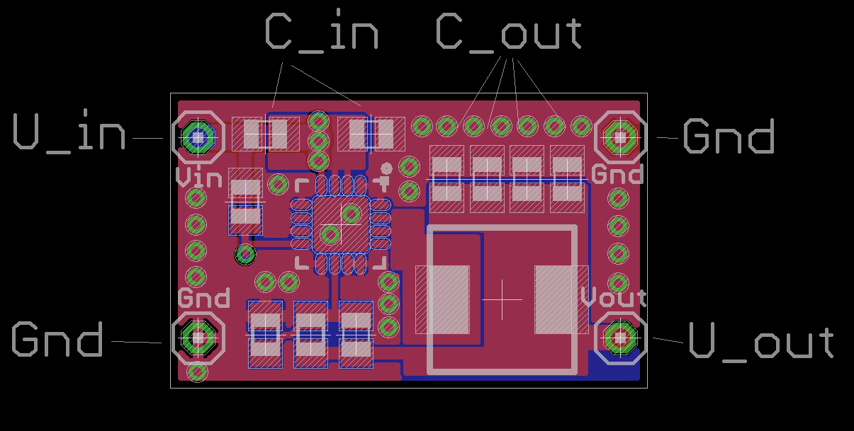

Ich habe einen Step-Down-Schaltregler mit dem Schaltregler-IC TPS62112
aufgebaut.
Die verwendeten Bauelemente:
Schaltregler-IC - http://www.ti.com/lit/gpn/tps62112
Kondensatoren - 10µF 16V 0805 - EMK212BJ106KG-T -
http://www.yuden.co.jp/productdata/catalog/en/mlcc01_e.pdf
Inductor - DR74 Cooper-Bussmann -
Die Kondensatoren sind keramische Low-ESR Typen. Die Induktivität ist
mit 0,042ohm, Irms 2,6A und einem Sättigungsstrom von 3,6A angegeben.

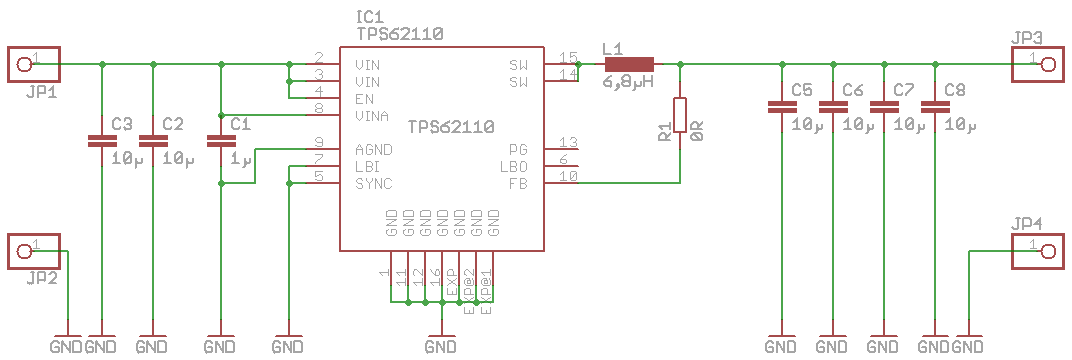

Die Schaltung wurde nach dem Applikationsbeispiel im Datenblatt des ICs
aufgebaut. Das verwendete Layout habe ich oben angefügt.
Laut Datenblatt kann die Schaltung geregelte 5V mit bis zu 1.5A am
Ausgang, mit +-3% Toleranz, liefern können.
Im Leerlauf liegen genau 5V am Ausgang an. Bei einer Belastung von ca.
0.8A mit einer (ohmschen) Last bricht die Spannung bereits auf 4,75V
ein. Mit einer Belastung von 1.5A erreicht die Schaltung noch 4,55V. Das
ist natürlich enttäuschend.

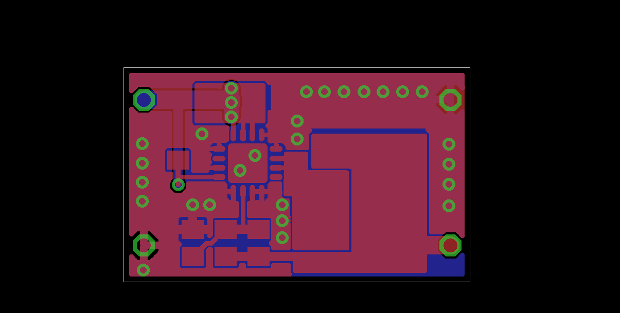

Daher nun meine Fragen. Ist mein Layout geeignet für einen solchen
Schaltregler? Habe ich einen Fehler bei der Bauelementeauswahl gemacht?
Wo könnte der Fehler liegen?
Schöne Osterfeiertage!

Das die Spannung einbricht könnte mehrere Gründe haben, neben der
Bauteilwahl wo ich genauer nicht drauf eingehen möchte (Da ich keine
Erfahrung mit diesen Schaltregler habe) denke ich das dein Layout nicht
ganz optimal ist.
Orientiere dich mehr an dem Design welches im Datenblatt angegeben ist!
Die Geometrie deiner Masseflächen ist ziemlich ungünstig und die
Rückströme müssen unnötige Wege zurücklegen. Ich weiß nicht wie kritisch
die Thermals sind, aber diese hätte bei den Planes lieber weggelassen.
So mal nebenbei:
1)Ist alles auch gut verlötet und das Massebett ist auch richtig mit den
Pad verbunden? (Wobei dies auch wieder unglücklich mit Vias an der
Massefläche angebunden ist)
2) Womit hast du die Ausgangsspanung gemessen?
Falls nicht, überprüfe diese mal lieber mit einen Oszilloskop. Damit
kannst du dir auch die Artekfakte im Ausgangssignal genauer betrachten
und überprüfen ob z.B die Induktivität die Fehlerursache ist.

Mir sehen Deine Cs von der Bauform und Spannungsrating her etwas dünn
aus. Lies mal den Abschnitt dazu im Datenblatt von TI.
Wenn Du wirklich nahe an die 1,5A ran willst, würde ich eine etwas
größere Induktivität nehmen, z.B. 8,2µH oder 10µH. Siehe auch hier das
Datenblatt von TI.
Beim Layout würde ich mich auch mehr an dem Vorschlag von TI
orientieren. Die wissen meist was sie tun.
