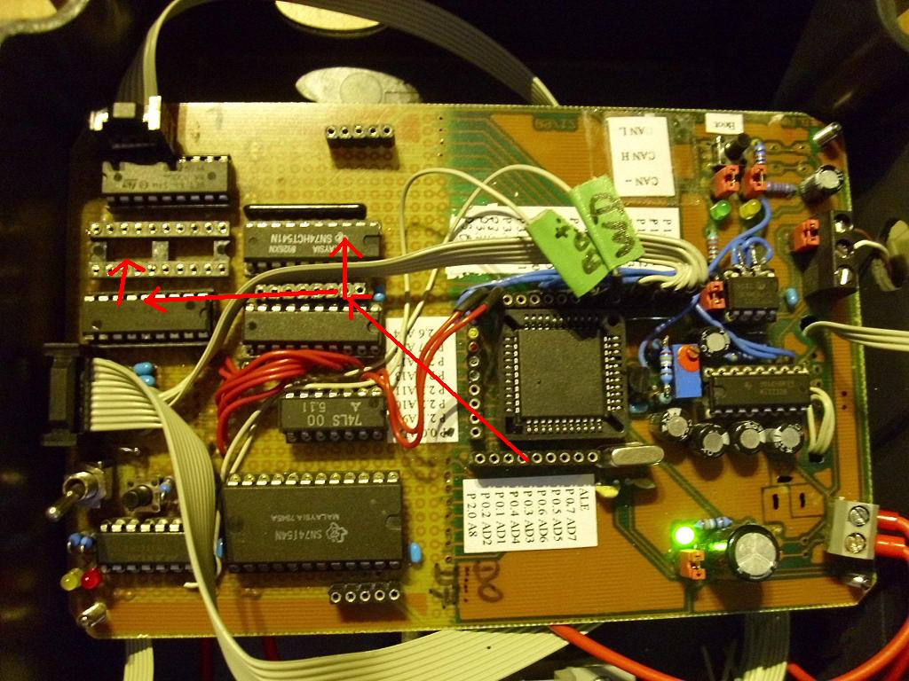

Habe ein Problem mit meiner Platine (Testaufbau).
Hier ist ein 89C51cc03 verbaut, der mit einem simplen Adresslatch
(74573) und einen CS Decoder (74154) eine 8Bit Eingabe mit 74541 sowie
eine 8Bit  Ausgabe mit 74374 und eine RTC 72421 verwalten soll.
Das Problem ist, das ich die Uhr nicht vernünftig stellen/lesen kann und
auch die Eingabe hat immer wieder mal unplausible Werte. Irgend etwas
scheint es zu tun zu haben mit Busterminierung o.ä.

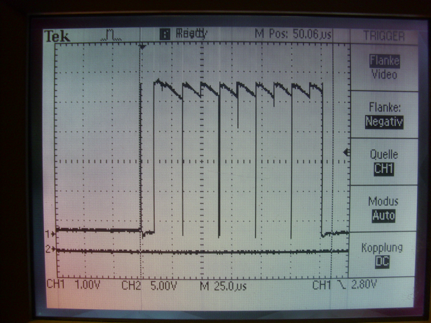

Momentan ist nichts terminiert und es ergeben sich die Signale wie auf
dem Bild => unschön. Mit 10K am Ende von AD0..7 gegen GND wird es ein
wenig besser, aber noch nicht schön. Wenn ich 3,1K (mit POTI an AD0 gg.
GND ermittelt) als Abschlussterminierung verwende, funktioniert die
Schaltung. Die Flanken habe dann einen steilen Anstieg aber fallen ab,
ähnlich wie eine e Funktion.
Unter der Platine ist der Bus in Freiluftverdrahtung ausgeführt. Foto
möchte ich lieber nicht zeigen. Habe den Busverlauf mal eingezeichnet.
Ist hierbei als Abhilfe ein Serienwiderstand o.ä. erforderlich oder muss
ich da nochmal neu verdrahten.
Takt des CC03 ist 11,0592Mhz.
Software kann ich wirklich ausschließen, die läuft in anderen
professionell gerfertigten Platinen einwandfrei. IC´s sind alle ok!
Was kann ich da machen.??

Der Port 0 beim 8051 ist mit Open Drain Treibern realisiert. Wenn du per
MOVX einen Buszugriff durchführst, treibt der µC bzw. der externe Chip
den Bus nur für ein paar µs auf definierte Werte, dazwischen ist der Bus
hochohmig. Während dieser hochohmigen Phase wird er von deinem 3,1kOhm
Pulldown gegen GND gezogen. Der daraus folgende exponentielle Verlauf
sieht zwar komisch aus, aber er hat mit deinem Timing-Problems nichts zu
tun, weil zu dieser Zeit der Bus nicht benutzt wird.
Nur während des einige µs dauernden Pulses mit steilen Flanken wird der
Bus tatsächlich benutzt (d.h. hier wird jeweils ein MOVX durchgeführt).
Wenn du ein Timing-Problem erkennen willst, musst du dir diesen Puls
genauer ansehen (also Oszi auf 500ns/DIV und auf 1V/DIV und auf den
steilen Puls getriggert).

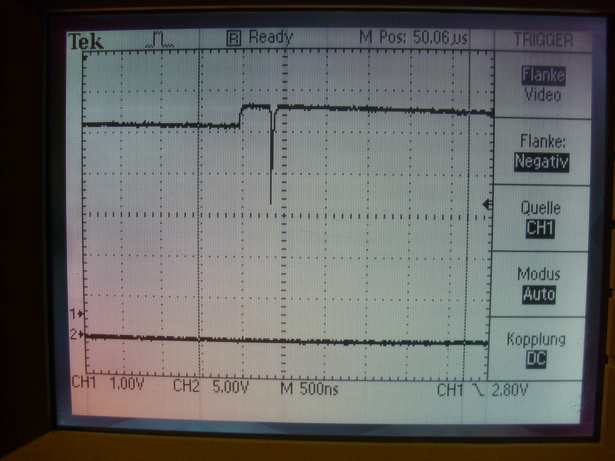

=> Habe ein Bild angehangen, erkenne da außer dem Bitwechsel nichts was
großartig reflektiert! Oder sind das Reflektionen?
Nö, ich sehe auch nichts aufregendes. Ich verstehe zwar nicht wirklich,
was am Ende den Nadelpuls nach unten erzeugt. Aber wenn die Schaltung
zuverlässig läuft, dann ist die Signalqualität offenbar gut genug ;-)

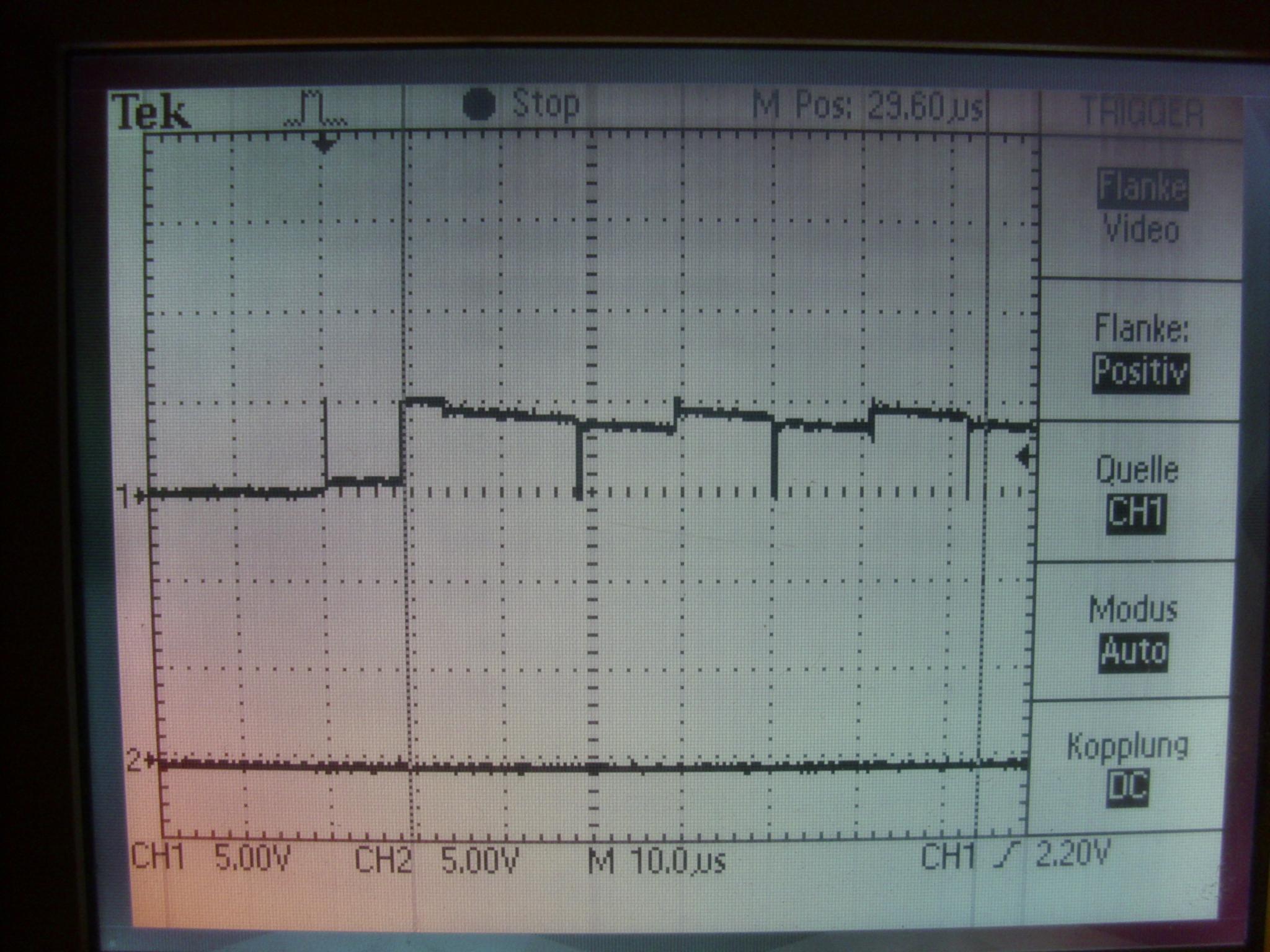

C. L. schrieb:
> Habe die LS raus und die HC reingebaut! Funktioniert genauso aber das
> Signal sieht deutlich besser aus!
Würde ich auch machen. Ich verstehe aber nicht wirklich, wo du hier eine
bessere Signalqualität siehst. Wie schon heute Mittag gesagt: wenn der
Bus von keinem IC getrieben wird, kann die Spannung sonstwo hin driften.
Interessant ist nur das Verhalten der Signale, wenn der Bus wirklich
benutzt wird. Dass die Spannung weniger rauscht liegt wahrscheinlich
eher daran, dass du die Messung von 17:01 Uhr erst im Nachhinein auf
1V/DIV aufgezoomt hast, oder?
=> Ohhh, das habe ich (glaube ich) gemacht ohne ans rauschen zu denken,
dann bitte nicht so ernst nehmen. Zumindest erkennt man jetzt ein
Datenwort und keine Treppen.
