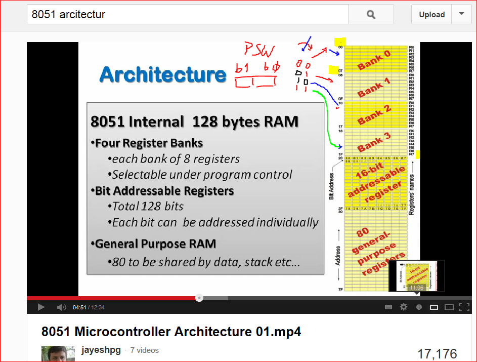

Hier der Link ist über die Eigenheiten des 8051.
Z.B  Schreibweise für: const int* const X
XDATA I-Data , halt das alte Intel-Derivat 8051.
Fazit:
Da muss man den Compiler genau kennen.
Das Funktion Pointer -Konzept.
Keil Compiler 8051, Zilog 8051 ...
Embedded C - Seminar
Link:
https://www.youtube.com/watch?v=IJH4OhumN_U
Da ich ein USB Interface von SILABS habe.
Muss ich darüber informiert sein.

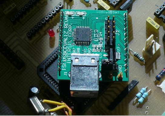

Hallo Forum:
Das Derivat C8051F32 ist der Ansatz für mein Project.
Die MCU C8051F32 Silabs ...
Link: Photo
Beitrag "ISL21400, Programmable Temperature Slope Voltage"
Frage: Hat einer Infos zu der Compiler Tool-Chain für diesen Chip
von SILABS. Oder setzt den gar sebst in einem Project ein.
Die USB JUNGO Treiber sind auch dafür nötig.
(Ähnlich der FTDI Treiber).
Ich finde kein Layer-Modell dazu.
Die Silab Homepage ist nicht so hilfreich für mich.
Frage: Hat einer einen Link dazu.
Ich würde mich über Tips freuen.
Gruss Holger.

> Hat einer Infos zu der Compiler Tool-Chain für diesen Chip von SILABS.
SiLabs arbeitet in der Regel, was die C8051F-Familie angeht sehr stark
mit der Fa.Keil zusammen und verwendet deren C51-Compiler.
Ralf

@Ralf, @Victor Danke super, die Keil Tools ist der Hint_#1:
Hier ist das erste Manifest.
Link:
http://www.silabs.com/products/mcu/Pages/USBXpress.aspx
Frage: 1) Was ist USBExpress für ein Software-Teil dabei.
@Victor die wollen erst mal sehen ob unsere Firma als
second Source son Silabs USB Derivat handeln kann.
Es geht denen um ein Ref-Design.
Wie halt immer muss man erst was als Ref-Design haben und warten können.
Gruss Holger.

OP Persönliche Seite #3111645
der_Alte schrieb:
> Habe früher viel mit 8032 und 8051 gemacht, ist aber schon lange her.
> Waren (und sind immer noch) gute Prozessoren.
Genau ich finde das auch.
Der (PSW) hat das REG-BANKING gemanaged. Reg:R0..R7;
Damit hat der IRQ den Register-Push R0..R7 nicht machen müssen.
 Aber die IRQ C schreibweise kenne ich nicht mehr, und ist auch
bei IARC anders als bei Keil.
Und dann noch bit-Variablen TRUE/FALSE weiss ich auch nich mehr.
Man sollte sowas halt horten.
Aber die ziehen immer um, und weg ist das Spezi-Wissen.
Gruss Holger.

OP Persönliche Seite #3115755
Peter Dannegger schrieb:
> Holger Harten schrieb:
>> Ich hoffe das ich die short ADDR IRQ  variablen mit dem Bank-Switch
>> peile.
> Das muß man auch nicht peilen, bis 64kB ist der 8051 linear adressiert.
> Und wenn man mehr als 64kB Code benötigt, hat der 8051 keine Vorteile
> mehr.
Siehe Bild. Mit 4 States-Bits in (PSW). 00,01,10,11;
http://www.mikrocontroller.net/attachment/175002/MC_8051_Bank_s4.PNG
Nee Nee mir geht es nicht um Speicher-Modelle und grösser
64 KByte gedönse bzw. Tiny,Med, Large..
Nee ich meine die 4-Fache Reg-Bank. Siehe die
Spez. REG-Bank via Register Statz R0.. R7
mit Reg.(PSW)  ... Core Architektur 8051
Ich meine die Register-Bank R0,R1,R2...R7.
Die musst du sonst alle in der IRQ Routine Pushen .. bzw danch wieder
Poppen. (kostet also Zeit )
Das braucht man aber nicht zu machen wenn man via (PSW) im IRQ eine
seperate autarke Reg-Bank hat (Arbeits-Register R0..R7).
Bingo_>
Hier kommt noch der Atomic IRQ mir volatile variablen.
Die atomic zum main-Prog sind.
-IRQ
   do IRQ stuff
+IRQ
Embedded Systems Programming Lesson 7: Arrays and Pointer Arithmetic
http://www.youtube.com/watch?v=pQs8vp7JOSk
Stelaris hat zwei Busse geschaffen. (HPB) und (AHB)
Gruss Holger.
#3117714
Ne, das sieht nur in der Theorie gut aus. In der Praxis geht das ganz
schnell gegen den Baum.
Mit dem Using sagst Du dem Compiler, kümmere Dich nicht um die
Registersicherung. Wenn Du dann aber Unterfunktionen ohne Using callst
oder Interrupts anderer Priorität die gleiche Bank benutzten, krachts.
Auch wird vom Compiler immer die ganze Bank reserviert, wenn z.B. nur 2
Register benötigt werden. Du verlierst also kostbaren DATA-Speicher für
Variablen.
Als Anfänger fährt man daher am besten, wenn man solche dirty Tricks
vermeidet und als Profi eigentlich auch. Die Spezialfälle, wo Using
wirklich was bringt, muß man schon mit der Lupe suchen.
OP Persönliche Seite #3118444
@Peda
Danke das du dich noch mal gemeldet hast.
Danke das ich das von einem Profi erfahre.
Ich habe mir jetz einen Silabs c8051F330 u ..939 Kit in der Bucht
geholt. Mal sehen ob ich da was machen kann. Keil Demo, aber
ich fange mal damit an. Praxis
10.5.2. Split Mode without Bank Select
Das ist das Banking für Xdata  ... nicht zu verwechsen
mir R0.R1.R2 ... R7  Register Banking.
Link:
http://www.keil.com/dd/docs/datashts/silabs/c8051f93x-92x.pdf
Gruss Holger.
