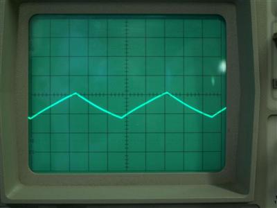

aufpushed. Leider bekomme ich eine Art Sägezahnspannung rein... Zudem
floatet das PWM-Signal auf der Zeitachse, sodass meine Gleichspannung
jetzt auch noch (auf dem Oszi-Bild) nach links bewegt.

PS: wenn was unklar ist, dann nachhaken - ein Oszi-Bild der
"Gleich"-Spannung ist angehängt. Das Bild wurde am Ausgang des
Operationsverstärkers aufgenommen

Bei dir ist die Zeitkonstante des RC-Gliedes zu klein, also entweder
Widerstand verringern oder Kapazität vergrössern.  Allerdings wird es
mit einem einfachen RC-Glied immer auf einen Kompromiss hinauslaufen:
Restwelligkeit <--> Einstellzeit.

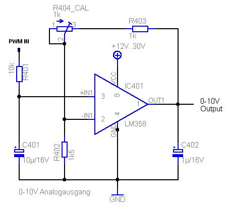

Warum benutzt du nicht einfach eine RC Kombination 10K/100nF und
hängst einen OP als Spannungsfolger dran z.B. den LM358.
Bedenke aber, das der LM358 kein Rail to Rail Op ist, die
Ausgangsspannung geht nicht komplett auf 0V runter (ausser du benutzt
eine symetrische Versorgungsspannung), ausserdem sollte
die Versorgungsspannung mindestens um 4V grösser wie die maximal
gewünschte Ausgangsspannung sein.

Den OP habe ich doch dran - 10K habe ich auch, allerdings sind 100nF bei
mir viel zu wenig!? Schau dir mal meinen Schaltplan an (->Anhang)...
Wenn ich da für den C401 statt 10µF einen 1µF reinlöte, dann bekomme
ich die schöne Dreiecksspannung. Mit 10µF zieht zwar das Ausgangssignal
aufgrund des längeren Ladens des Elkos nach, aber es gibt ne schöne
glatte Gleichspannung am Ausgang des LM358.
Wie soll das dann mit nem 100nF klappen??

Ich werde mal statt nem 10k einen 50k Widerstand versuchen. Derzeit bin
ich aber erst mal froh, dass die Schaltung offensichtlich so
funktioniert :D
Wäre aber schön, wenn durch den höheren Widerstand/kleineren Elko sich
die Verzögerung durchs Aufladen verringern würde.
Werde es wie gesagt demnächst ausprobieren g
