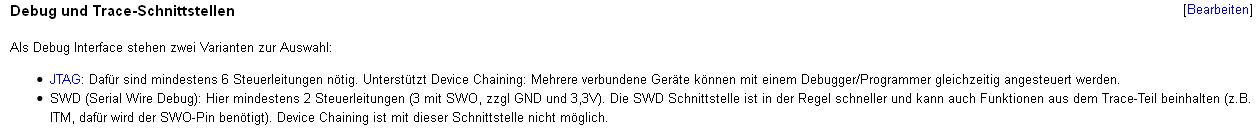

Ich bin verwirrt. Ich dachte bisher, JTAG benötigt zwar viele Leitungen,
ist dafür aber recht flott. SWD benötigt nur max. 3 Leitungen, ist dafür
aber langsamer.
Nun lese ich mir aber gerade diesen Artikel zum STM32 durch:
http://www.mikrocontroller.net/articles/STM32
Dort steht jedoch geschrieben (siehe screenshot), dass SWD schneller
sein soll. Ist das ein Fehler im Artikel oder habe ich mich geirrt? Das
würde dann schließlich bedeuten, dass JTAG gar keine Vorteile mehr
bringen würde.

Für die Datenübertragung sind immer nur 2 Leitungen relevant, Takt und
Daten. Dass JTAG die Datenrichtung unterscheidet bietet allenfalls beim
Kabel Vorteile, aber nicht beim Tempo. Die zusätzlichen Leitungen von
JTAG bringen fürs Tempo nichts.

JTAG ist bidirektional und SWD ist unidirektional. JTAG kann also beim
Senden der Daten gleichzeitig Daten empfangen. Bei der SWD-Schnittstelle
ist immer nur eine Richtung möglich und die Umschaltung zwischen Senden
und Empfangen der Daten auch noch zeitaufwendiger und dadurch langsamer.
Ob das SWD-Interface mit einer höheren CLK angesprochen werden kann weiß
ich nicht.

TI erwähnt zum CM3 bei 20MHz JTAG/SWD-Takt eine Transferrate von 640KB/s
für JTAG gegenüber 1500KB/s für SWD.
