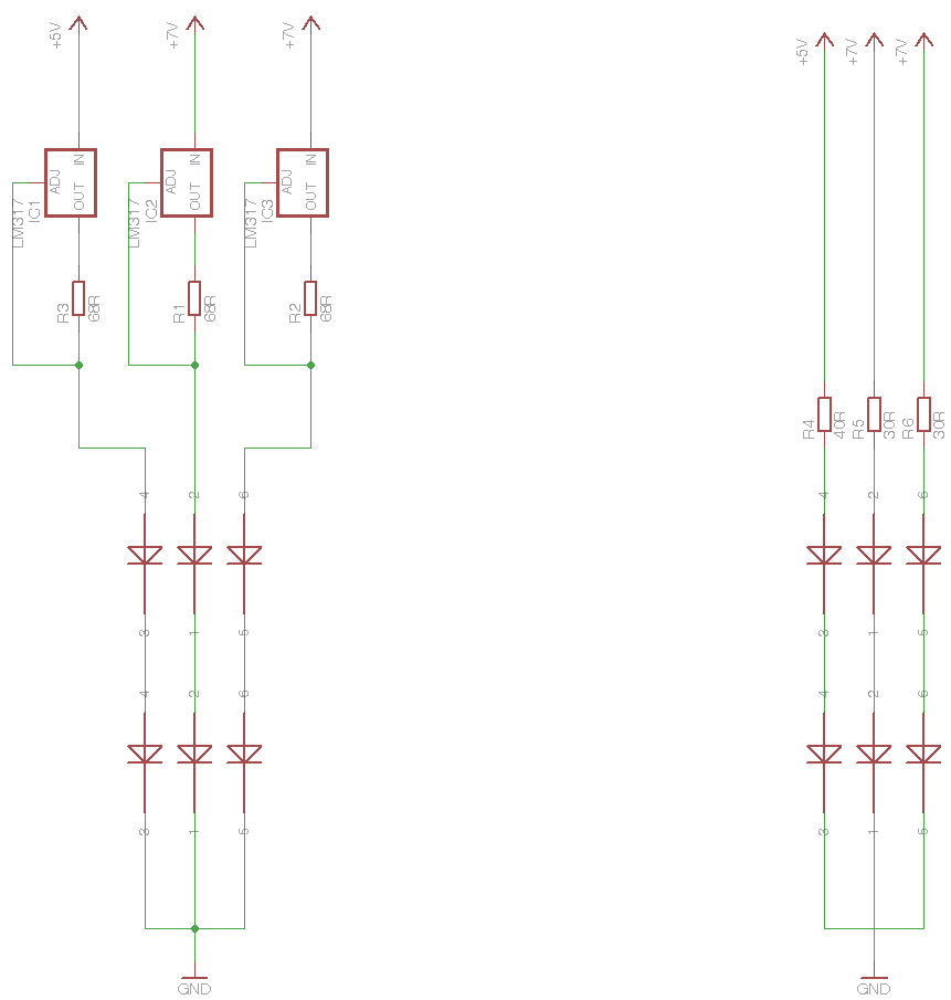

Ich habe 2 OVS 5309 (R G B, 2.1V 3.2V 3.2V, 20mA) in Serie geschalten.
Datenblatt im Anhang
Spannungen:
R: Eingangsspannung 5 Volt -> 0,8V/0.02A = 40 Ohm Vorwiderstand
G: Eingangsspannung 7 Volt -> 0,6V/0.02A = 30 Ohm Vorwiderstand
B: Eingangsspannung 7 Volt -> 0,6V/0.02A = 30 Ohm Vorwiderstand
Sind meine Kalkulationen für die Vorwiderstände richtig?

Fehler 1)
Du rechnest mit der typischen forward Spannung. Tatsächlich liebt die
Spannung aber irgendwo zwischen der (im Datenblatt fehlenden) minimalen
Spannung und maximalen Spannung. Weil die tatsächliche Spannung nicht
bekannt ist, kannst Du nicht mit so knapper Spannungsversorgung rechnen.
5V wären nur für eine LED (ohne Reihenschaltung) angemessen.
Fehler 2)
Du willst die drei Farben mit gleichem Strom betrieben. Aber die
Lichtausbeute der drei Farben ist sehr unterschiedlich. Ein weißes Licht
erhälst Du so mit SIcherheit nicht. Leider feheln auch hier wieder
hilfreiche Angaben im Datenblatt.
Fehler 3)
Leuchtdioden haben einen Innenwiderstand, den musst Du von Deinen
Vorwiderständen abziehen. Bei wenigen zig Ohm sollte man das nicht
vernachlässigen.
Richte besser drei Konstantstromquellen ein, damit die resultierende
Farbe stabil ist (nicht Abhängig von der Versorgungsspannung und
Temperatur).
von Andreas Kühn (Gast)
Du kannst zum Beispiel ein lm317 mit 68 Ohm widerstand in Reihe
schalten.
Dann hast eine Konstantstromquelle mit 18mA.

Ich bekomme vom µC 3 Leitungen (über MOSFET), die über PWM reguliert
werden. Zusätzlich 5 und 7 volt.
Hierzu muss ich ein LED Bord designen. Es existiert bereits ein Board.
Jeweils 2 dieser LEDs in Serie geschalten und 300, 300 und 430 Ohm
Vorwiderstand. Die Vorwiderstände unterscheiden sich um den Faktor 10!!
von meinen Berechnungen. Das verstehe ich einfach nicht??
Jetzt gehört das Board ganz einfach redesigned.
Funktioniert die PWM auch mit den LM317?
lg

Du kannst das auch ohne Konstantstromquelle machen. Mach mal einen
Versuchsaufbau.
Du wirst sehen dass es auch mit 300 Ohm Widerstand funktioniert, die
LEDs leuchten dann nicht so hell.
Teste mal mit verschiedenen Widerständen und messe den Strom der fließt.

Ich hab mal die 2 möglichen Schaltungen aufgezeichnet (Anhang).
1) LM317
- Teuer
+ Konstanter?
2) Vorwiederstand
+ Billig
Ich bitte euch, dass ihr mal darüberschaut.
Der Preis ist deshalb wichtig, da es um mehr als 1000 solcher
Schaltungen geht. Jeweils 5 auf einen Board, und davon 200 Stück.
Die Spannungen sind vorgegeben, die kann ich leider nicht ändern.
Danke, Martin

Spannungen sind sowieso viiiel zu niedrig. Ein 317 braucht ca. 2,5V
Drop-Spannung.
Blackbird
Dann ist die Lösung mit Widerständen besser.
Ist ja bei den LED-Stipes auch nicht anders gelöst.
Beim Lm317 brauchst außerdem 3,5V mehr  als die Vorwärtsspannung der
LEDs.
Teste mal deinen Aufbau mit den Widerständen und ermittle den Strom der
fließt.
Danach kannst du die Widerstände anpassen...
Es müssen ja nicht 20mA sein.
Mit 10mA Strom sind die LEDs immer noch sehr hell.

Die Spannungen sind auch für einfache Widerstände zu niedrig, um einen
kalkulierbaren Strom zu erhalten, der auch bei Temperaturänderungen
stabil bleibt.
Wenn Du 1000 Stück baust, kannst Du Dir auch einen Entwickler leisten,
der sich mit sowas auskennt.

Anschließend läuft jeder einzelne GND über den uC (MOSFET, PWM)
___
Mit größeren Widerständen komme ich auch 5mA, das ist okay und die LEDs
sind immer noch hell geng.
