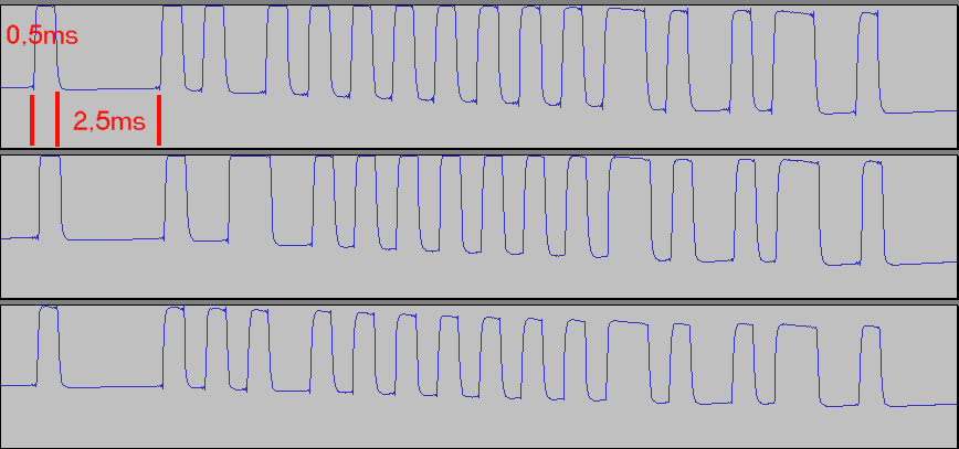

von frankieboy (Gast)
@André
Von der Modulation ist das Signal aufgebaut wie RC5, also Bitwechsel
werden codiert. Das sieht man an der konstanten Länge des Signales.
Wenn es Pulse- oder Space-coded wäre, würden die Signale bei den Tasten
unterschiedlich lang sein. Auf dem Bild sieht man z.B die Tasten 1-3
(von oben nach unten), allerdings ohne das erste Pulspaket, was aber
bei jeder Taste gleich ist. Es ist eigentlich wie das Nokia NRC17
Protokoll, aber nicht mit 17Bit.
Gruss
Frank
von André Weber (Gast)
Hi
@Frank
also wenn ich das Bild nachzähle sind das 17-Bit- genau
nach dieser Beschreibung:
http://www.xs4all.nl/~sbp/knowledge/ir/nrc17.htm
