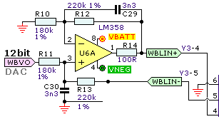

da ich mit OPVs immer so ein bisschen auf Kriegsfuß stehe, wollte ich
mal fragen ob mir jemand die angehängte Schaltung erklären kann.
Hintergrund der Frage ist, das ich eine Ausgangsbeschaltung habe die ich
nicht ändern kann. Diese gibt mir eine Spannung zwischen 0-5v aus und
ist recht hochohmig.
Ich würde also gerne die angeängte Schaltung 1. verstehen (man will ja
lernen) und 2. so modifizieren das sie einen Verstärkungsfaktor von 1
hat aber trotzdem die Möglichkeit bietet über den WBLIN- Eingang
unterschiedliche Massepotentiale zu korrigieren.
Eine evtl. leichte Tiefpassfilterung wäre ebenfalls noch sinnvoll.
Sehe ich das richtig, das diese schon über R11 und C30 in der
angehängten Schaltung realisiert ist?
R14 dient ja nur als Kurzschlussstrombegrenzung. Könnte ich den ohne
Rückwirkungen auf die Schaltung entfernen bzw. verkleinern um den
Ausgang niederohmiger zu machen? insb. bei kleinen Ausgangsspannungen
wäre das Sinnvoll.
