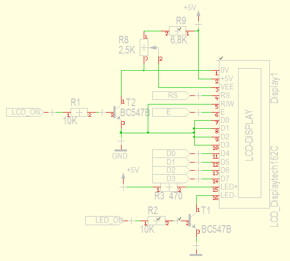

ich habe ein kleines batteriebetriebenes Projekt, und zwar einen
Datenlogger, der regelmäßig zwei Temperatursensoren (DS1820) ausliest
und deren Temperatur samt Timestamp in einer CSV-Datei auf einer
SD-Karte speichert.
Das SD-Karten-Modul ist ein vorgefertigtes mit Tristates zum ein- und
ausschalten.
Mein Problem ist aber das Ein- bzw. Ausschalten des Displays.
Ich habe festgestellt, dass bei der aktuellen Beschaltung, nachdem
LCD-ON auf 0 geschaltet wurde, der Text noch lesbar ist, wenn man den
Kontrast entsprechend einstellt. Meine Vermutung ist also, dass irgendwo
noch ungewollt Strom fließt.
Kann es daran liegen, dass ich die Transistoren an die GND Seite und
nicht an die 5V Seite gesetzt habe? Oder ist es weil die Datenleitungen
einen anderen Spannungsbereich haben als die Stromversorgung?
Dummerweise ist die Hardware schon gelötet und ich komme jetzt nur noch
schwer dran.
Wird es helfen, wenn ich R/W und D0 bis D3 auch an den Kollektor
anschließe, damit sie keinen Kontakt mehr zu GND haben, wenn der
Transistor dicht macht?
Ich würde am Aufbau nur ungern größere Änderungen machen...
Da man den Text bei normalen Kontrasteinstellungen so gut wie nicht
sieht ist meine andere Frage, ob man es vielleicht einfach dabei
belassen kann, bzw. was das längere "ausgeschaltetsein" für Auswirkungen
auf das Display haben kann.
Danke schonmal und liebe Grüße
Swen
von Sascha W. (sascha-w)
wenn du GND abschaltest, dann musst du am µC alle Daten-/Steuerleitungen
auf High schalten oder als Eingang konfigurieren. Kannst auch +5V
abschalten, dann eben die Signale auf Low. Den Transistor zum abschalten
kannst du Dir warscheinlich sparen bei den paar mA die das Display
braucht.
Sascha
von Bernie (Gast)
Tja, da muss man sich mögliche Strompfade überlegen:
D0...D3 liegen an GND. Die haben bestimmt Schutzdioden,
mit denen sich ungewollte Pfade gegen Masse ergeben.
Nachdem alle Datenleitungen µC -> LCD beim µC auf Eingang
gesetzt sind, kann man einen p-FET in der +5 V Speiseleitung
zum LCD und zum Backlight abschalten. Dann fließt nichts mehr
durch den Kontrast-Spannungsteiler. - Und auch nichts mehr
durch die Schutzdioden an den Eingangs-Pins des Displays.
von Jadeclaw D. (jadeclaw)
Bei sämtlichen Displays (zumindest die in meiner Sammlung) sind die
Backlight-Anschlüsse elektrisch komplett separat vom Display
herausgeführt, kann also auch separat betrachtet und geschaltet werden.
Bleibt das Display selbst: HD44780-basierte Displays ziehen so 1 - 5 mA,
da ist eine Versorgung direkt aus einem Portpin kein Problem, die
meisten Controller, z.B. AVR, haben ein paar 20mA-fähige Portpins. Das
Display einfach daraus versorgen. Der Transistor ist unnötig. 0V vom
Display an GND, +5V-Anschluß vom Display an den Portpin.
Einschalten: Alle Portpins auf 0V. Versorgungsportpin auf 5V schalten,
die im Datenblatt vom Display angegebene Mindestwartezeit abwarten, dann
normal initialisieren. Und zwar jedesmal nach dem Einschalten des
Displays.
Ausschalten: Alle Displayportpins einschließlich dem Versorgungspin
gleichzeitig auf 0V setzen. Die Eingänge des Display-Kontrollers sind
mit Dioden geschützt, deshalb müssen alle Pins auf 0V, bei 5V auf einer
der Steuer- oder Datenleitungen würde bei abgeschalteter Versorgung der
Display-Kontroller über die Schutzdioden versorgt, die machen das nicht
unbedingt mit.
Bei Displays, die eine negative Kontrastspannung benötigen, ist dieser
Wandler mit abzuschalten.
Jadeclaw.

von Swen W. (swenzel)
Danke für die schnellen Antworten :)
Jadeclaw Dinosaur schrieb:
> 0V vom Display an GND, +5V-Anschluß vom Display an den Portpin.
Gesagt, getan.
Was mache ich mit den +5V vom Poti? Hab sie jetzt mal mit an den Portpin
geschaltet.
Scheint zu funktionieren.
Der Text kam immer dann zum Vorschein, wenn ich den Abgreifer vom Poti
richtung GND bewegt habe, und jetzt ist die Kontrastspannung nach dem
Abschalten ja genau GND und es wird nix mehr angezeigt.
Nun muss ich nur noch dieses garstige Modul komplett abschalten können,
aber da frage ich mal den Support vom Hersteller.

von Anja (Gast)
Ja, es würde aber auch schon helfen die Pins offen zu lassen oder gegen
+5V zu legen.
Das Display hat intern Pull-up-Widerstände an den Datenleitungen.
Pro Pin fließen ca 33uA wenn man sie an 0V anschließt.
> Gesagt, getan.
> geschaltet.
Das ist korrekt so. Alle Anschlüsse müssen stromlos, d.h. auf 0V(GND)
liegen, wenn das Display abgeschaltet wird.
Jadeclaw.
