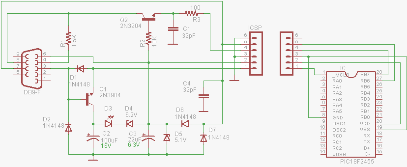

Ich hab mir nach angehängtem Schaltplan ein Pic Brenner gebaut, welcher
über den Serialport mit dem Pc kommuniziert, so weit alles Gut, denn er
wird erkannt :)
Nun aber das Problem:
Der Pic wird nicht erkannt, welcher wie auf dem Schaltplan zu sehen
angeschlossen ist.
Ich habe die Programme WinPic und WinPicpgm ausprobiert, beide erkannten
den Brenner, aber nicht den Pic und spucken beim beschreiben Fehler aus.
Ich bin dankbar für jede Hilfe.

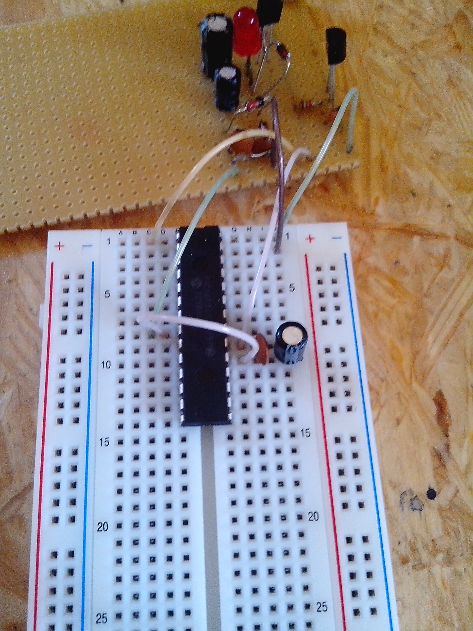

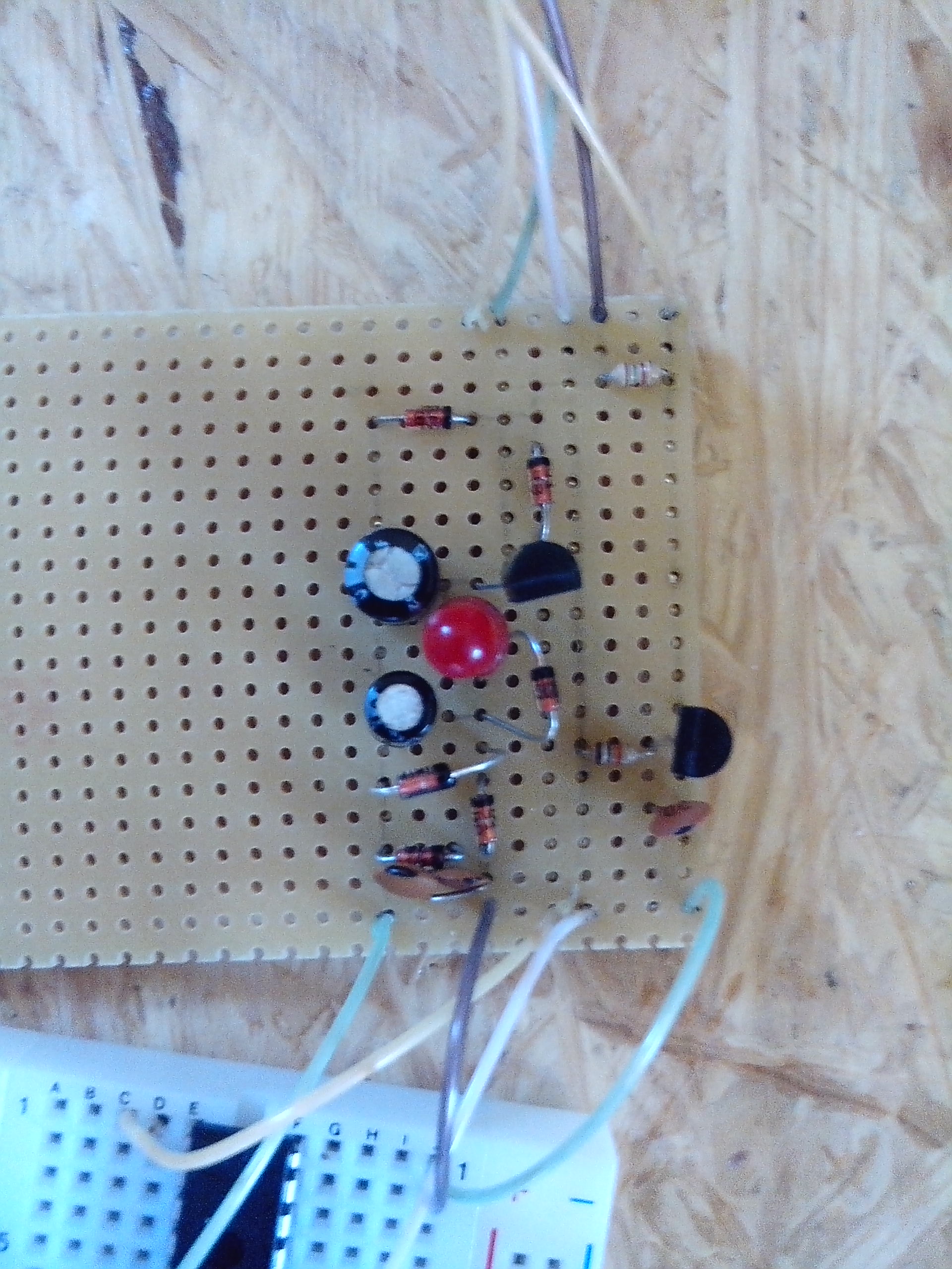

Ich habs mal nachgebaut und Fotos gemacht, da ich ein bisschen Angst um
meinen PIC hab :) und wollt fragen, ob das so richtig ist und ob ein
100uF Elktrolyt mit 6,3V geht oder lieber einen mit 10uF, aber dann mit
50V oder einen mit 22uF und 16V?
Kann es evtl. sein, dass ich den PIC bereits zerstört habe, durch die
fehlgeschlagenen Programmierungs-Versuche?

Anscheinend bricht die Spannung immer wieder ein, was durch deine Idee
etwas verbessert wurde, aber immernoch nicht wirklich geht, denn ich
habe es nun geschaft zu mindest 0000 einzubrennen wo vorher FFFF stand.
Die LED flackert zuerst und geht letztendlich ganz aus.
Noch ne Idee das zu verbessern, dann müsste es geschaft sein ;)

Die auf dem Kondensator angegebene Spannung ist die maximal zulässige
die der Kondensator aushält, 6.3V sind schon etwas kritisch, nimm lieber
einen der mehr Spannung verträgt.
Nimmst du einen mit einer sehr hohen Kapazität, so läuft der PIC nach
Ausstecken der Stromversorgung noch 'ewig' nach, also ich würde zum 10uF
oder 22uF greifen.
Die Platzierung ist richtig.
Ein PIC ist sehr robust und schwer zu zerstören.
Die Programmierleitungen (Pin 27 Clock und 28 Data) sind sehr
empfindlich was Übersprechen oder Störeinflüsse angeht, versuche sie
kurz zu halten und nicht zu überkreuzen.
http://sprut.de/electronic/pic/icsp/icsp.htm#kabel
Achte dabei auch auf die Kabelführung auf deiner gelöteten Platine, vor
allem eben der Clock Leitung.
Stecke auch die Kabel direkt neben den Beinen des PICs, nicht an's
äußere Ende des Steckbretts und vergewissere dich dass sie guten Kontakt
geben.

Du versorgst deinen PIC mit was für einer Spannung? 12V? Dann könnte er
tot sein. Er verträgt nur 5V. Die 12V Programmierspannung liegen nicht
an VDD an, die wirst du vermutlich seperat über einen Spannungsregler
bereitstellen müssen.

edit:
also wenn ich mich jetzt nicht total täusche, dann ist Pin 5 der RS232
Schnittstelle Masse, irgendwie kann das nicht funktionieren.

Es scheint nun doch nicht mehr zu gehen...
Mit der Masse könntest du Recht haben, es müssten theoretisch an Pin 19
und 20 Masse anliegen, was überhaupt nicht funktionieren wird.
Praxtisch ist es so: Auf Pin 19 liegt Masse und auf Pin 20 3V (während
des Lesevorgangs, danach nicht mehr(auf Pin 20 Masse und auf Pin 19
0,5V!).
Die 12V müssten doch auf Pin 1 (_MCLR) sein, oder?
-> Auf Pin 1 liegen aber nur 9,8V an.
Letztendlich ist die Spannung also nicht hoch genug.

Stromversorgung an, die fürs Programmieren benötigt wird. Welche
ebenfalls erlischt, wenn die Clock LED an ist.
