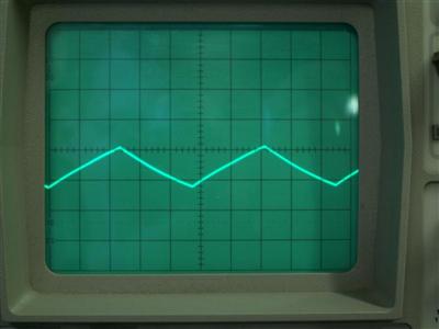

#223036
Schau mal hier:
http://www.mikrocontroller.net/forum/read-1-229118.html#new
ich habe das gleiche Problem gehabt und jetzt erfolgreich gelöst. Der
Schaltplan hängt an. Der 10µF kann wahrscheinlich auch durch einen 1µF
ersetzt werden, wenn man einen größeren Widerstand R401 einsetzt
(>20kOhm). Dadurch wird die Verzögerung beim Verändern der PWM-Impulse
verringert.
Ich nutze die Schaltung mit einer PWM-Frequenz von 50Hz und es läuft
einwandfrei ;-)

@Christian: Heya, DAS schaut doch schonmal guuuut aus. Sehe ich das
richtig, R404 ist zum genauen einstellen der 0-10V, damit es wirklich
10V sind?

Gast #223042
Den Kondensator am Ausgang würde ich ohne negative Versorgungsspannung
des OPVs lieber weglassen. Im Bereich unter 0,5V mag der für recht
seltsame Effekte gut sein, der OPV zieht da nur noch mit ein paar µA
runter.
