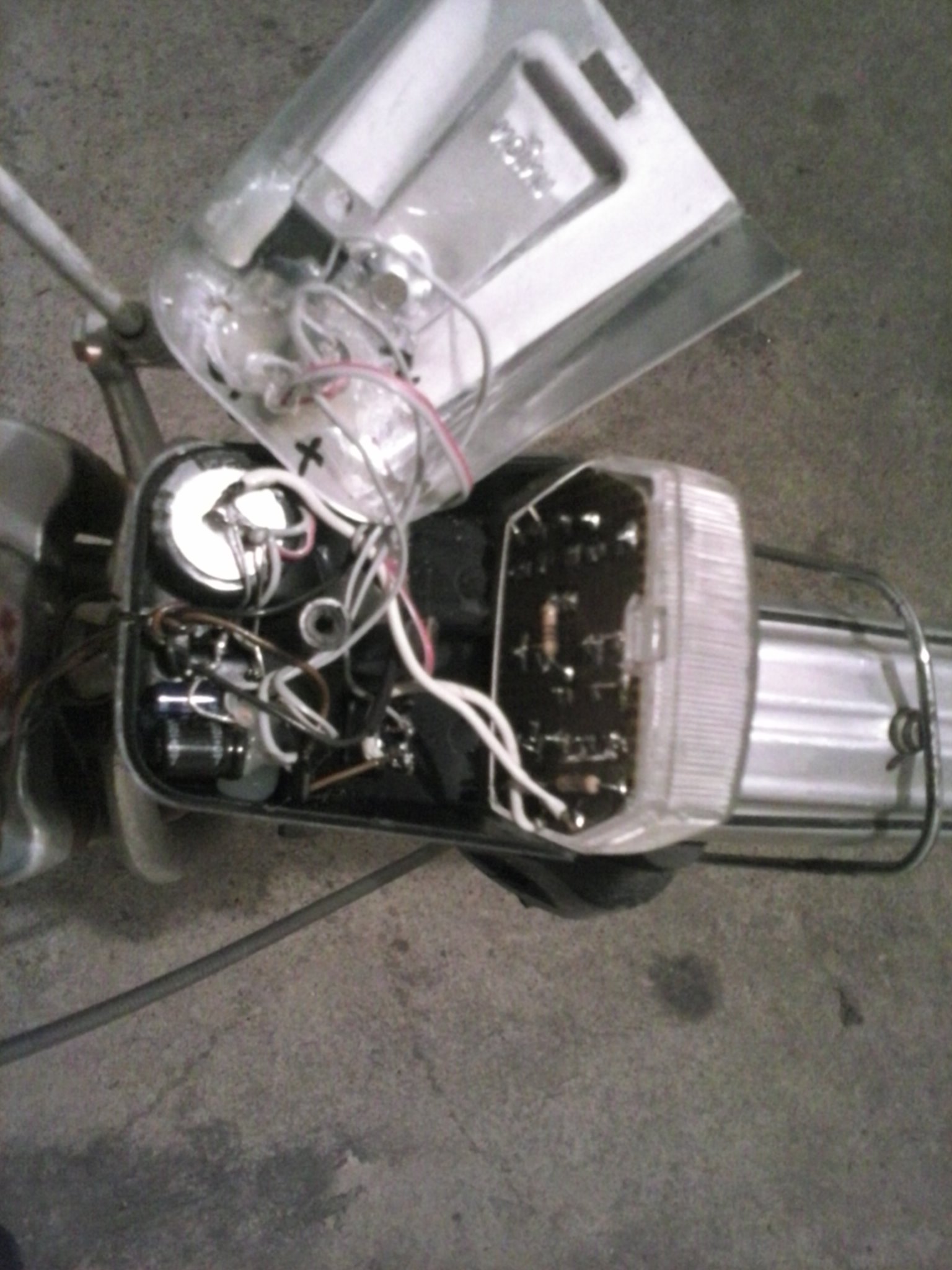

von Martin (Gast)
Das steckt schon einiges an Elektronik drin. Siehe Foto.
Welche expliziten Bauteile mit welchen Kenndaten bräuchte deiner Meinung
nach - Hubert G.

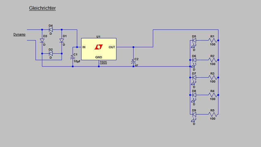

von adventadvent (Gast)
so in etwa

von Michael (Gast)
adventadvent schrieb:
> so in etwa
Eher nicht.
 - die 10µF als Ladeelko sind ein Witz
 - was soll 1F am Augang des Spannungsreglers?
1f soll akkuersatz sein ich hab das aus Kopf gemacht aber in den
Datenblättern steht das was man nehmen sollte vor dem spannungregler

von Georg G. (df2au)
> so in etwa
Wäre es nicht sinnvoller, den Brückengleichrichter etwas anders zu
verdrahten?

Naja, das ist nicht das einzige Problem bei dieser Schaltung.
Sie berücksichtigt in keinster Weise das Stromquellenverhalten
eines Dynamos.

von martin f. (martin1919)
Wie sollte man den Gleichrichter denn sonst verdraten? 2 mal ~ und 1 mal
+ und 1 mal -. Und das mit dem Stromquellenverhalten stimmt schon:
könnte/sollte man ggf. eine z-Diode miteinbauen?
von Alex (Gast)
+ und - ist vertauscht.
ach so - na gut das würde dann in der Ausführung natürlich beachtet

... oder D1 - D4 jeweils um 180° drehen.
Entschuldigung ich hab nicht richtig nachgedacht bei den Dioden und kann
nur sagen das es bei mir klappt

von Jobst M. (jobstens-de)
> so in etwa
Der Gleichrichter ist verkehrt herum ...
Jobst
