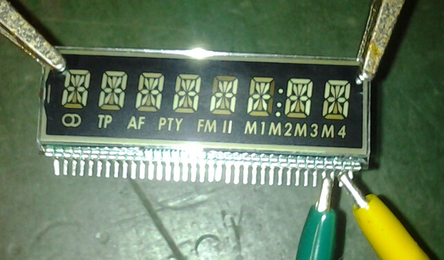

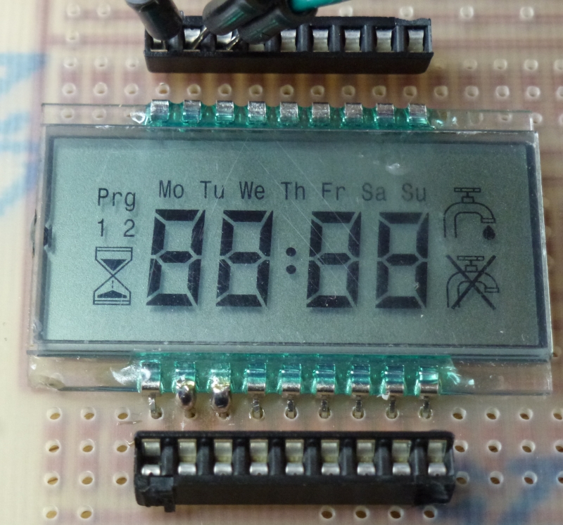

LCD ohne Kennzeichnung, 2x9 Pin, Pollin Sortiment
Gast #3118965
Den Pollin-LCD-Sortimenten der letzten Monate liegt häufig ein LCD-Glas
ohne Kennzeichnung und/oder Aufdruck mit 2x9 Pins bei.
Zu diesem Displays befinden sich im Anhang ein paar Infos, allerdings
ohne Gewähr auf Richtigkeit.

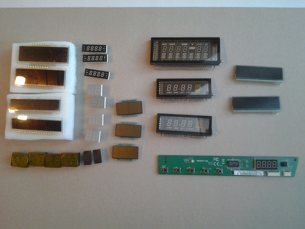

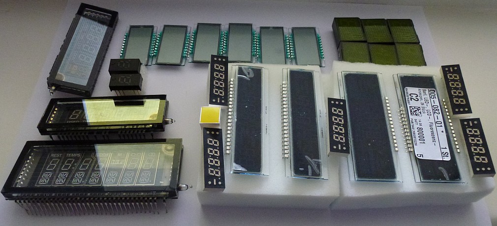

Gast #3326690
hier mal das aktuelle Pollin LCD Sortiment
die kleinen LCDs und die VFDs sind hier ja bereits bekannt. Die LCDs auf
der linken Seite sind wenig zu gebrauchen, da sie nur 3 7-Segmente
haben, der Rest ist "Radio"-Grafik wie "MHz, FM, AM" etc.
Auf der rechten Seite sind zwei die schon etwas mehr zu gebrauchen sind.
Auf dem anderen Bild mal in Aktion. Bei 35 Pins sollte das mit einem
Atmega169 gerade noch ansteuerbar sein, wenn man das überflüssige
Gedöhns weglässt.
Falls jemand Alternativen zur Mikrocontroller-Ansteuerung kennt, könnte
er dies hier kundtun. Soweit ich das Verstanden habe, gibt es keine ICs,
da kundenspezifische LCDs.
