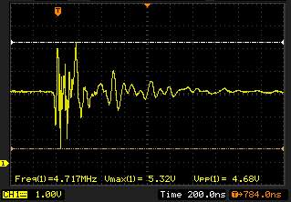

Vor allem komisch finde ich, dass es genau in dem Moment passiert in dem
ich mich entlade. Genau in dem Moment der Entladung kann ich mit dem
Oszi auf der Versorgungsspannung auch ordentliche Verzerrungen erkennen,
die scheinbar ausreichen um den Prozessor zum Reset zu bringen.

Gast #3120570
Vielleicht löst die Brown-Out Detection von den Mikrocontroller aus und
startet diesen danch wieder neu.
In deien Diagramm kann man erkennen das Aufgrund der Störung die
Versorgungsspannung kurzzeitig auf 4.68V abfällt - Zufällig sind auch
4.7V ein Einstellbarer Schwellenwert für diese Unterspanungserkenung.
Auf welchen Wert ist das entsprechende Fusebit gesetzt? Probiere mal
2.7V als Schwellwert aus und versuche den Fehler wieder zu
reproduzieren. Falls der Fehler nicht mehr Auftritt kennst du zumindest
die Ursache für diese Resets.

Gast #3120595
Mir scheint du hast das Bild falsch abgelesen...Die Spannung fällt
kurzfristig auf ca 0.7 Volt ab und das ist für den Betrieb natürlich ein
wenig zu wenig :)
Also eher nicht die BrownOut Detection.
was ist eigentlich ein TO ? Tzzz...immer diese Abk.s :)
Gast #3120615
> wenig zu wenig :)
Uff. Tatsache - Danke für den Hinweis!
Hatte V(max1) und mir beim zweiten das V(min) einfach dazugedacht... =D
Somit ist das Gedankenkonstrukt mit der BOD natürlich hinfällig.
#3120694
Die Leitung vom Reset Pin zum JTAG Connector ist eine Antenne (wie alle
Leitungen). Der Eingangswiderstand des AVR ist grob geschätzt 50k Ohm -
das ist sehr sehr viel. Fernseher haben ca. 1000 mal weniger Ohm am
Antenneneingang.
Die Funkentladung zwischen Deinem Fuß und dem Heizkörper erzeugt eine
breitbandige elektromagnetische Welle, die von praktisch allen Antennen
empfangen wird.
Du kannst Leitungen unempfindlicher machen, indem Du sie mit
Widerständen und/oder Kondensatoren belastest.
Beim Reset-Eingang nimmt man üblicherweise einen zusätzlichen externen
10k Ohm Widerstand und einen Kondensator mit 1 - 10µF.
Bedenke, dass alle anderen Leitungen ebenfalls (unerwünschte) Antennen
sind. Wenn Dein Reset Problem behoben ist, könnte sich gleich das
Nächste Problem offenbaren.
