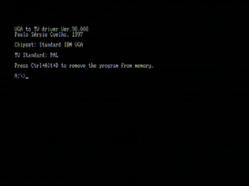

@Rolf Magnus Man kann jede ISA VGA Graka so umprogrammieren, dass diese ein Interlaced 50Hz Signal ausgibt, das man in einen RGB Scart Eingang einspeisen kann. Man muss lediglich die beiden Sync Signale noch XOR Verknüpfen. Die Idee mit Linux ist ganz gut, da habe ich u.a. das gefunden: http://metacomp.stanford.edu/linux/oses/linux/2.1.40/arch/ppc/boot/vreset.c Das ist im prinzip die komplette Initialisierung, nur leider geht es nicht so ganz, da wirklich jeder Hersteller seinen eigenen Mist gebaut hat, und wirklich nichts kompatibel ist... Eine Grafikkarte an einen uC zu hängen, kann viele Probleme lösen: Nie wieder Bedarf an großen, teuren LCDs usw. Eventuell kann man eine Grafikkarte sogar so umprogrammieren, dass man ein LCD anschließen kann. Parallele TFTs laufen ja bekanntlich problemlos.
> Man kann jede ISA VGA Graka so umprogrammieren, dass diese ein > Interlaced 50Hz Signal ausgibt, das man in einen RGB Scart Eingang > einspeisen kann. Das wäre mir neu. Ich weiß, daß das bei manchen SVGA-Karten geht, aber bist du sicher, daß das bei jeder ISA-VGA auch geht? Hast du da mehr Infos drüber? Damit würde es für mich wirklich auch interessant werden.
@Rolf Magnus Zumindest ging es bei mir bisher bei jeder Grafikkarte, und ich habe Software für Trident VGA Karten, um diese in den PAL Modus zu versetztn. Ich werde es aber mal ausprobieren, ich habe gerade einen alten PC hier liegen...
Anno CGA/EGA war der zugrundeliegende Refresh-Controller (6845) durchaus flexibel genug für interlaced mode, immerhin wurde er oft auch so eingesetzt in einer Zeit als die Monitore dem TV-Standard folgten. Auch die VGA und damit ihre im Kern weiterhin VGA-kompatiblen Nachfolger folgen bis heute diesem ursprünglichen auf 6845 Registern basierenden Hardware-Modell und sollte daher interlaced mode unterstützen. Beispielsweise liess sich die Matrox Millenium Serie auch ganz offiziell so einstellen.
@Rolf Magnus Ich habs gerade ausprobiert: Pentium 1 mit Trident TVGA8900 (ISA) Grafikkarte, TVout Treiber, RGB->FBAS Wandler, Ergebnis über meine TV Karte, siehe Bild. Auf einem TV über Scart ist das Bild sehr viel schärfer. Text mit 640x480 ist gut lesbar. Laut Treiber werden mit OKI Karten alle Modi unterstützt, bei anderen kann es kleine Einschränkungen geben.
