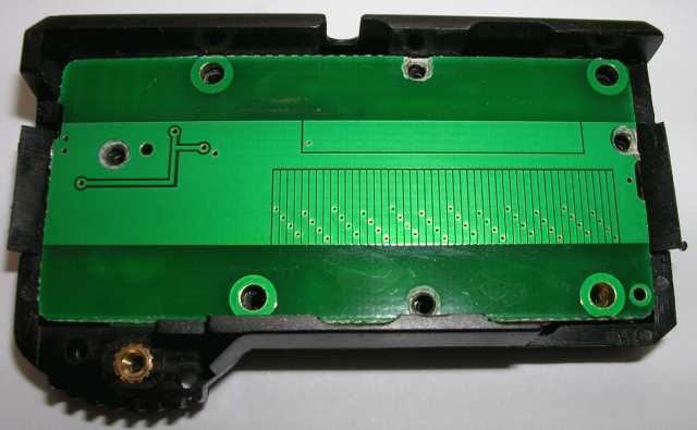

Hallo!
Hat jemand einen Schimmer, wie die Positionsmessung einer
Digitalschiebelehre funktioniert?
Hab meine mal aufgeschraubt und ein Foto von der Platine in den Anhang
gestellt.
Die vielen Leitungszungen sind in auf der anderen Seite so verbunden,
dass jeweils Zunge 1 mit 5, 2 mit 6... usw verbunden ist.
Sind dann 4 Leitungen zum µP.
Grüße,
Nides

Interessiert eigentlich noch irgendjemanden das Funktionsprinzip?
Also der Ansatz mit dem Nonius war schon nicht falsch. Was man auf dem
Bild von nides erkennen kann, sind Kondensatoren, die über einen
feststehenden Satz Kondensatoren geführt wird
