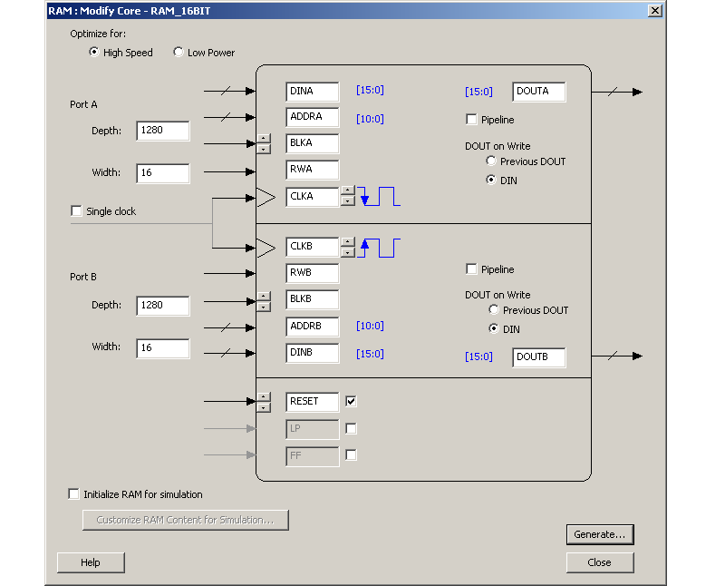

Ich schlage mich gerade mit einem relativ neuen für mich FPGA von
Microsemi(Actel). Im Projekt wird ein Dual-Port RAm benötigt. RAM habe
ich mir via Wizard generieren lassen, der mehrere 4k9 RAMs
zusammenfassen soll. Die RAM Config ist im Anhang zu sehen. Leider
funktionierte das Ganze nicht auf Anhieb. Beim durchschauen der Log's
sind mir folgende Warnings aufgefallen:

Es scheint so als würde der FPGA diese Leitungen nicht treiben. Beim
Googlen bin ich auf folgendes gestroßen:
http://alice.physi.uni-heidelberg.de/viewvc/trd/pretrigger/vhdl/PIMDDL/trunk/REPORTS/actel_compile_A3PE1500.log?revision=4717&pathrev=4740
Dort sind exakt die gleiche Warnungen zu sehen. Hat jemand Erfahrung mit
dem Microsemi IGLOO und desssen RAM? Woran kann es liegen? In meinem
Design ist alles richtig angeschlossen. Ich habe noch einen 8bit breiten
RAM, da kommt die Fehlermeldung dass DOUTA8 und DOUTB8 nicht
angeschlossen sind, was bei 8-Bit und einem 9bit breiten RAM (4k9)
völlig ok ist.

Microsemi ist an der Stelle etwas geschwätzig und meldet jeden
unbenutzten RAM output. Die CMP201 Meldungen können in der Regel
ignoriert werden.
Mutmaßung: Der Generator erzeugt einfach acht 4K9 RAM's parallel und
benutzt jedesmal nur 2 bit. Dies ist die schnellste implementierung da
keine zusätzlich Logik notwendig ist (siehe auch Optimierungsziel im
Generator).

Ok, das leuchtet ein. Eine andere Sache stelle ich aber fest und habe
bis jetzt keine Idee woran das liegt. Nach dem Reset lese ich von einer
RAm Adresse und bekomme "FF" raus. Dann schreibe ich auf die Adresse und
beim Lesen bekomme ich auch den geschriebenen wert ausgelesen. Ändere
ich die Adresse und lese, bekomme ich immer den zuletzt geschriebenen
Wert. Das ganze ist unabhängig von der Gewählten Adresse. Am RAM Ausgang
liegt immer der zuletzt geschriebene Wert an und nicht der erwartete.
write to addr 1 val 0xaa
read from addr 1 -> 0xaa
write to addr 2 val 0xee
read from addr 2 -> 0xee
read from addr 1 -> 0xee
Es sieht für mich so aus, dass immer nur auf eine Adresse geschrieben
wird oder am Output (was nicht sein darf) immer der zuletzt geschrieben
Wert ausgegeben wird und RAM den Output nur nach Schreiben updaten tut.
Hat jemand schon mal erfolgreich RAM Ansteuerung hinbekommne?
Gast #3123989
Funktioniert! Das Problem saß wie immer vor dem PC :(
Habe die RW Leitung falsch betrieben: R: 0 W: 1 was natürlich andersrum
angesteuert werden soll :)
