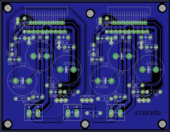

Hallo, werte Gemeinde!
Nach vielen erfolgreichen Lochrasterprojekten bin ich auch endlich auf
das Layouten gekommen. Mein erstes Projekt ist ein Audioverstärker,
TDA1560, 2x auf einer Platine, also ziemlich simpel (dachte ich).
Auf Lochraster hat das ganze schon gut funktioniert, allerdings mit
Brummen (hatte ja keine Masseflächen oder Abschirmung etc.), nun will
ich es auf einer selbst geätzten Platine aufbauen. Funktioniert auch,
aber die Störungen durch die Versorgungsleitung sind SEHR stark (50Hz
Brummen hört man auf guter Zimmerlautstärke). Getestet wurde jeweils
an einem Labornetzteil. Ob die Input-Leitungen angeschlossen sind oder
nicht, macht keinen Unterschied im Brummen. JP4, JP5, JP6 sind die
Stecker für Audio-In. Die 6 anderen JPs sind für das abgreifen von MODE
(per 10k auf +Ub gesetzt), S1 und dem Diagnostic Output. Das Layout ist
von der Bestückungsseite gezeigt.

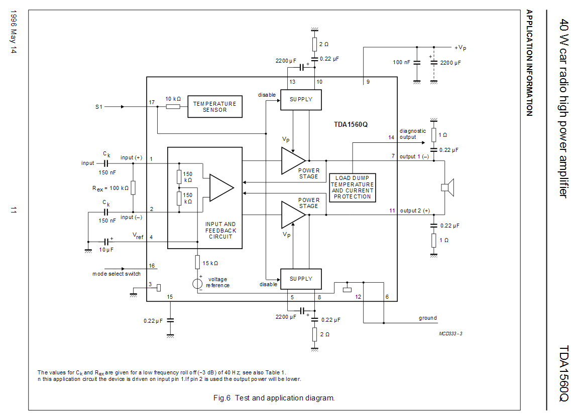

Daher im Anhang mein Layout, wie ich es geätzt und gelötet habe, mitsamt
der Schaltung aus der Application Note (alle "kleinen" Kondensatoren <=
220n sind 220n aber das ist denke ich nicht das Problem). Die
Leiterbahnen zu den Pumpkondensatoren haben 1.5mm, die
Versorgungsleitungen 2mm.
Mir wäre es eine große Hilfe, wenn da dran rumkritisiert wird. Aber ich
bitte um Nachsicht, es sind meine ersten Gehversuche mit
Eagle/Layouten/Ätzen :)

Ich kann mir vorstellen, dass es nicht gut ist, wenn das Signal vom JP6
einmal komplett um eine Endstufe herum muss, bis es am Eingang
ankommt...
Was ist jeweils am Pin 16 und am Pin 17 angeschlossen?
Ist das tatsächlich ein Brummen mit fester Frequenz? Oder schwingt dein
ganzer Verstärker? Wie hoch ist die Stromaufnahme im Leerlauf?

Nein, der Verstärker schwingt auf 50Hz. Ruhestrom passt (150mA), mit
Lautsprecher 500mA (das Netzbrummen eben).
Ja das mit der Signalleitung drumrum ist suboptimal. Die Audioanschlüsse
sollen aber auf jeden Fall zusammen bleiben, vielleicht weiter "oben"?
Oder ist das so ein krasses no-go, dass ich sie getrennt lassen sollte
und dann direkt neben dem Eingang?
Pin 16 und 17 ist unbeschaltet. Wie in der Appnote.

Ich denke ich habe die Lösung. Das Verzinnen war das Problem... Das Zeug
saut auf der Platine rum und erzeugt anscheinend mit der
Luftfeuchtigkeit (?) einen leitfähigen Film. Ich hätte vielleicht dazu
sagen sollen, dass das nicht immer Reproduzierbar war, das deckt sich
mit der Annahme, das Rosol 3 ist schuld.
Ich habe jetzt versucht, es mit aufgelöteten Bauteilen zu reinigen, mit
mäßigem Erfolg: Ruhestrom ist 60mA zu hoch im Vergleich zum Aufbau auf
der Lochrasterplatine, aber das Brummen ist komplett (!) weg. Schwingen
konnte ich mit dem Oszi nicht feststellen. Da ich die Platine aber
sowieso ziemlich verhunzt hab mit meiner Löterei, werde ich sie nochmal
neu ätzen.
Also danke für die bisherige Hilfe. Mein Layout ist also gar nicht so
schlecht (immerhin funktioniert es)

Wenn Du schon eine neue Platine machen willst, versuche auch das Layout
zu überarbeiten.
Ich habe noch Schwierigkeiten, die vielen Stecker zu zuordnen.
Aber wenn ich das richtig gesehen habe, verläuft neben der Leiterbahn
des Eingangs noch einige andere Leiterbahnen parallel (ich glaube die
der Betriebsspannung).
Und diese Bahnen können eventuell übersprechen bzw. Störungen
einkoppeln.
Auch eine geringe Brummspannung kommt somit mit "rein" und wird
entsprechend verstärkt.
Hast Du mal die Brummspannung auf der Betriebsspannung unter Last mit
einen Oszi gemessen ?
Den Eingang so kurz wie möglich "anfahren" - keine Schleifen die
irgendwie über die Platine verlaufen.
Ich hatte mal vor Jahren soetwas ähnliches gebaut, allerdings mit
handgezeichneter Platine.
Ich hatte einen Pin als zentralen Massepunkt (GND des IC) genommen.
Von diesen gingen dann alle anderen Leiterbahnen sternförmig
und auf kürzesten Weg zu den anderen Bauteilen weiter.
Auch eine räumliche Trennung der Bauteile der
Eingangs-/Ausgangsbeschaltung
kann nicht schaden.

Die drei Pins in der Mitte sind für den Audioeingang; da ist nur die
Masse neben, sonst nichts. Für jeden TDA gibt es noch drei unwichtigere
Pins. Die führen kein Signal oder hohe Ströme ("diagnostic outputs"
sowie ein Mode-Schalter, der aber auch nicht verstärkt wird oder so).
Also unproblematisch.
Das Sternförmige Layout, wie ich es auch schon häufiger hier gelesen
habe, ist bei dem leider nicht möglich (oder doch irgendwie?), da der IC
drei GND-Pins hat, die in unterschiedlichen Reihen liegen. Man muss also
in einer Schleife um den IC herum (ich habs mit der Massefläche getan).
Einfach nur einen GND-Pin benutzen ist doch nicht die Lösung oder?
Wie schon gesagt, habe ich das ganze nochmal gereinigt und das Brummen
war weg (ganz weg). Es lag also an dieser blöden Zinnpaste, die wohl
dazu geführt hat, dass die Betriebsspannung sich irgendwie eingekoppelt
hat... Leider war der Leerlauf immer noch nicht optimal.

Das ist allerdings merkwürdig, denn auf deinem Lochrasteraufbau hattest
du doch nichts mit Paste verzinnt, aber trotzdem ein Brummen. Aber
natürlich hast du durchaus winzigste Abstände zwischen den Leiterbahnen
und der gefluteten Masse. Ich hätte bei einem einlagigen Aufbau die
Fluterei gelassen, denn auf jeden Fall hast du da einige unnötige
kapazitive Kopplungen...
