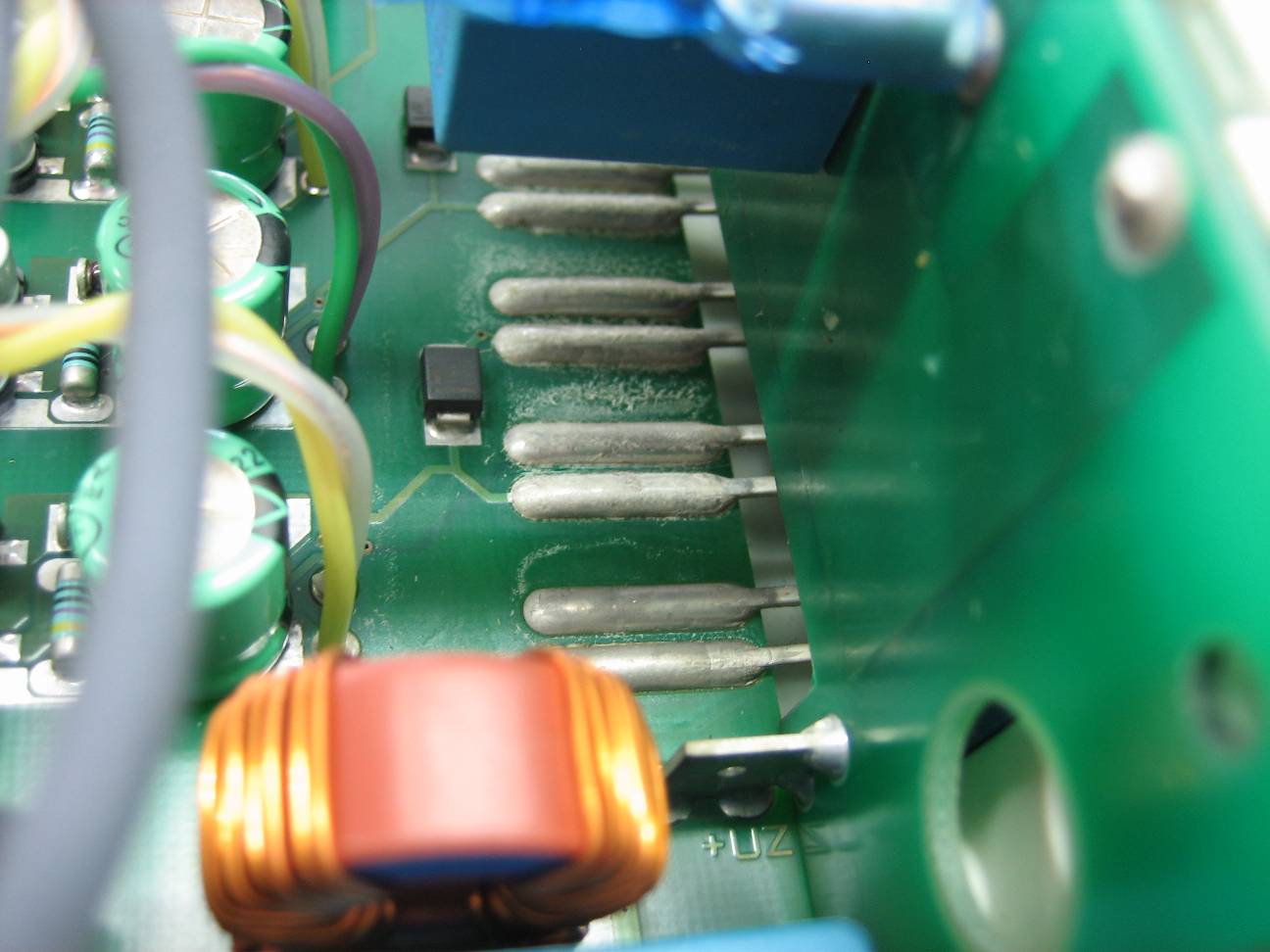

Moderator (Firma: Titel) Persönliche Seite #2804923
j. c. schrieb:
> Na dann löte doch mal mit vernünftigem Flussmittel und schmeiß Dein
> Lötfett weg. Völlig absurd zu glauben, heute gängige Noclean-Flussmittel
> oder Kolophonium würden Platinen zersetzen.

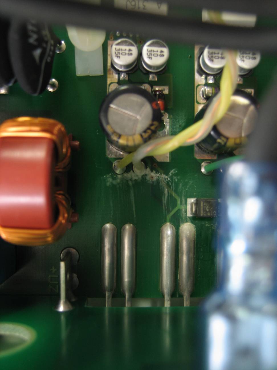

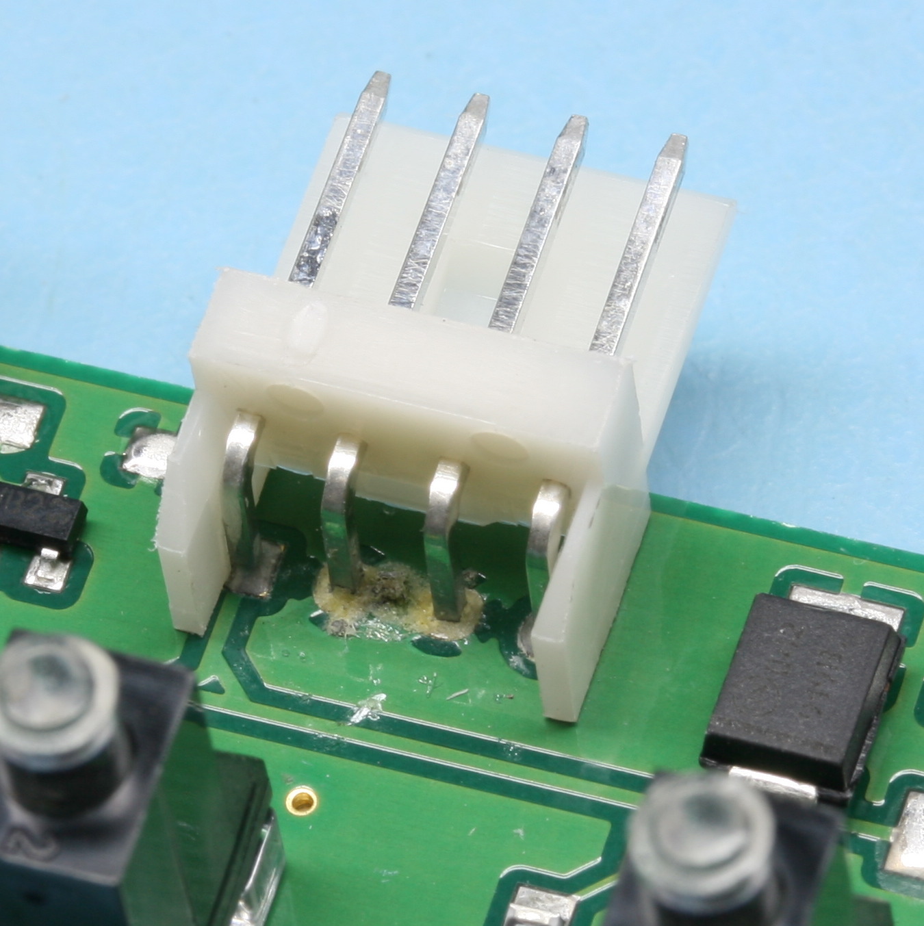

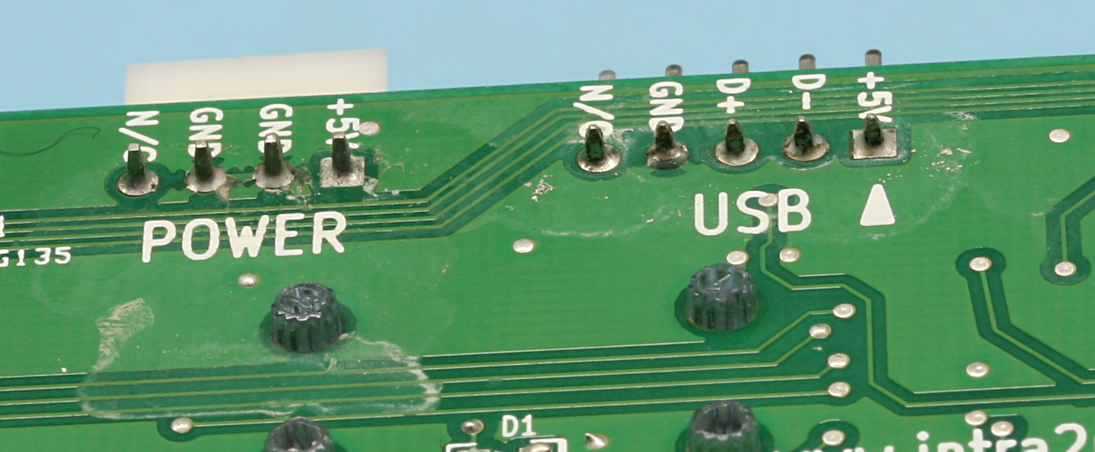

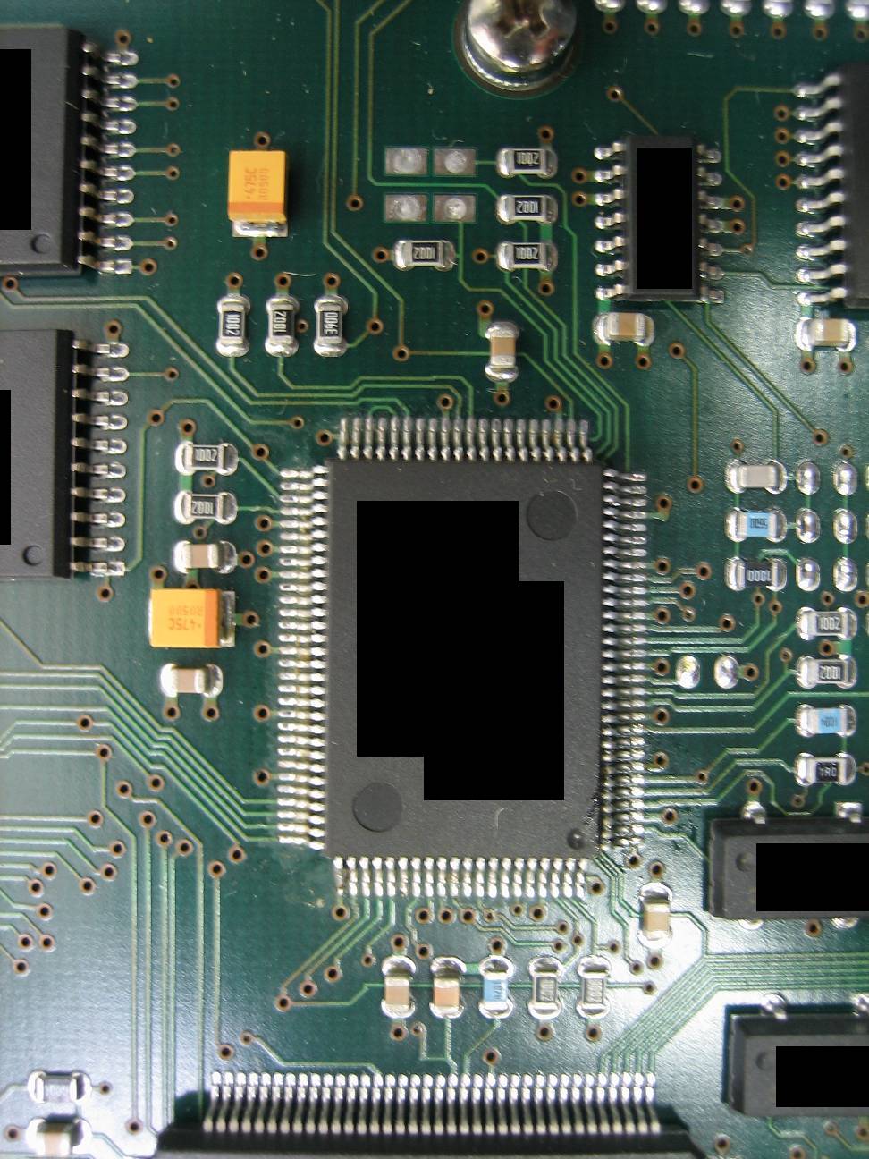

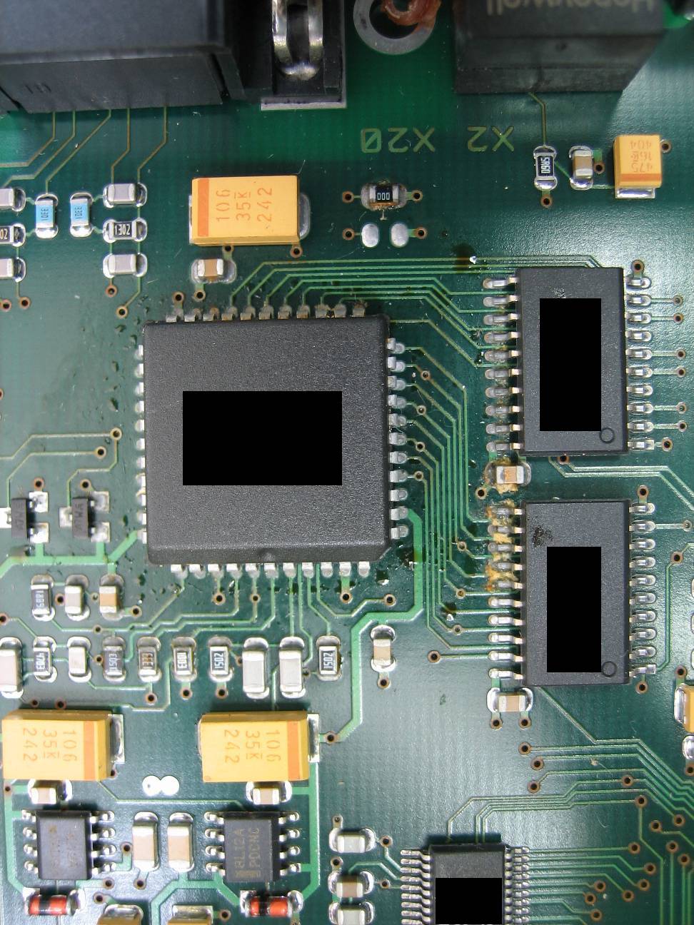

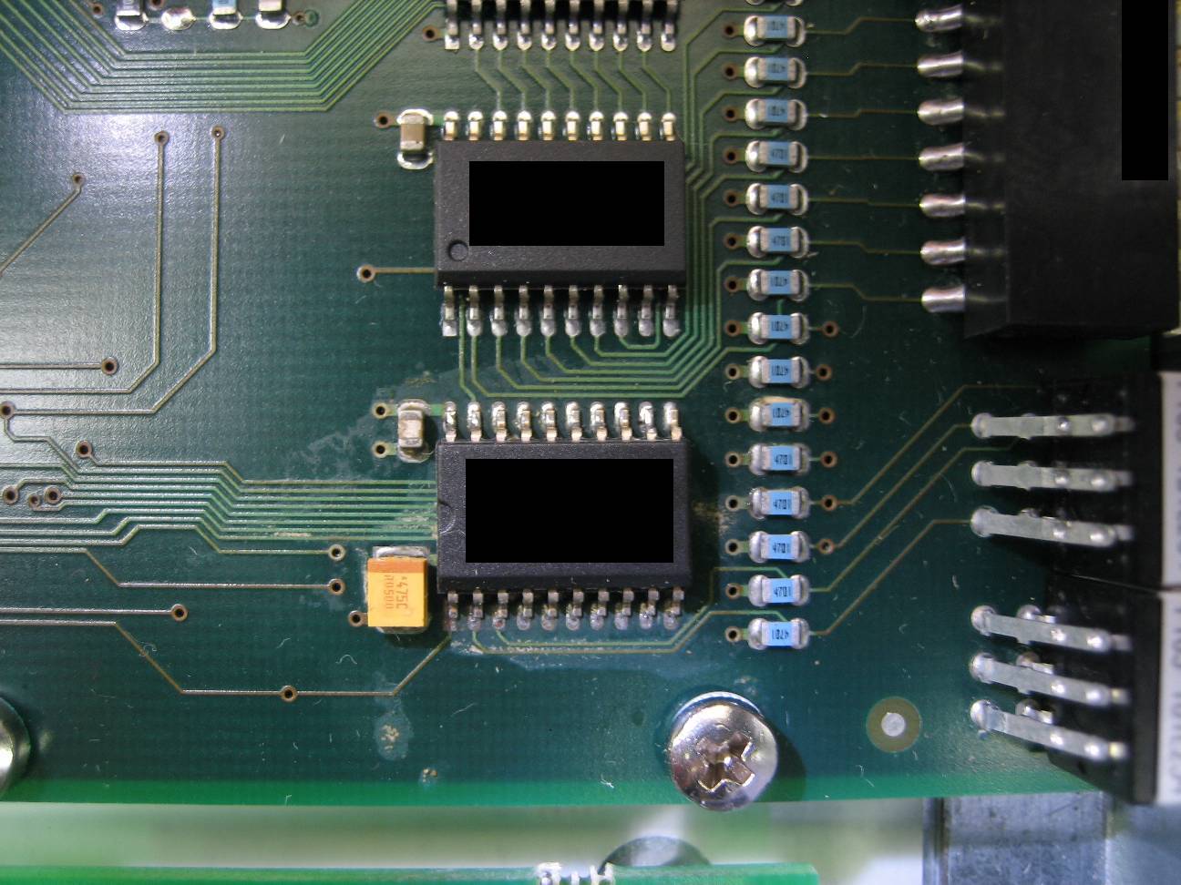

Ich wars nicht, der Harz (Kolophonium) und Säuren (aktuelle Flussmittel)
gleichgestellt hat.
Ich wars, der gesagt hat (und das weiß und ganz problemlos belegen
kann), dass mit hoher Luftfeuchte belastete Platinen nach einer
manuellen Reparatur signifikant ein paar Jahre später wieder einen
Ausfall an der Reparaturstelle haben. Und dann als Fehler wegen
Oxidation.
Und da hilft es leider gar nichts, wenn der Hersteller was anderes
behauptet und sagt, sein "NoClean" Flussmittel müsse nicht entfernt
werden. Die manuellen Lötarbeiten an den Geräten im Anhang wurden alle
von Fachpersonal mit einem solchen "NoClean" Flussmittel erledigt. Bei
einem der Bilder sieht man gut, dass eine "Reinigung" nichts bringt...
Was daran ist nun absurd?
> Oxidation.
Also gerade sowas wie image001.jpg und image005.jpg mit dem weisslichen
Niederschlag kenne ich. Und schon lange bevor irgendwo was wegkorrodiert
ist, kenne ich dort auch Isolationsprobleme, ungeachtet der Beteuerungen
des Lieferanten, dass das Flußmittel unschädlich ist.
Der Belag saht ähnlich aus, so als wenn Stearin zum Löten verwendet
worden wäre, was ich selber in Härtefällen praktiziere. Allerdings lässt
sich Stearin mit klassischer Seifenlauge (also einer Seife, die noch
Natriumhydroxyd enthält), abwaschen, (oder mit Kältespray verspröden und
abbürsten) aber das von unserem Lieferanten war hartnäckiger. Was half,
war Kontakt LR oder Aceton. Mit allen Nachteilen natürlich......
Insbesondere an Durchkontaktierungen sorgt das Zeug dann schnell für
Kontaktprobleme.....
> werden.
Richtig. Zertifiziert ist das alles.......und wenn ich genau hinschaue,
macht sowohl der Hersteller des Flussmittels als auch der Hersteller der
Platinen diesbezügliche Vorgaben, um aus dem Schneider zu sein.
z.b. nur für Anwendungen "IPC Class I" was eh nur auf eine Lebendauer
von 2 Jahren abziehlt und dann noch entsprechende Vorgaben bezüglich
Umgebungseinfluss (trocken). ;O)
> einem der Bilder sieht man gut, dass eine "Reinigung" nichts bringt....
Vermutlich hätte man wesentlich mehr Aufwand treiben müssen.
Das Problem mit der Reinigung, speziell in der Produktion, ist, das nur
Reinigungsmittel zum Einsatz kommen können, die z.B.
Bauteilbeschriftungen erhalten.
Als Reinigungsverfahren kommt dann weiter nur kurzes tunken, absprühen
und ein eher oberflächliches Abbürsten in Frage. Ultraschallbad ist
schon wieder problematisch, weil es zu lange dauert. Insofern ist es
schon in der Konstruktion wichtig, Bauteile zu verwenden, die bezüglich
des Waschens robust sind. Drosseln und Trafos sind etwas mit Vorsicht zu
sehen, weil sie sich die Wicklungen gerne vollsaugen, und in
Relaisgehäuse und Modulgehäuse läuft u.U. gerne Wasser.
Ich sehe da Flußmittelrückstände. Teilweise aufgequollen durch Aufnahme
von Feuchtigkeit. Möglicherweise sogar gammelnd im Sinne von
"Mikroorganismen, die die organischen Flux-Bestandteile fressen".
Korrosion von Metall (Lötstelle, Pins, Leiterzüge) sehe ich da nirgends.
Aber ich würde drastisch verschlechterte Isolationswiderstände erwarten.
XL

Moderator (Firma: Titel) Persönliche Seite #2805452
Bernd Wiebus schrieb:
> Und schon lange bevor irgendwo was wegkorrodiert ist, kenne ich dort
2 mal ACK. Ausfallen tun die Steuerungen hauptsächlich wegen der
Leckströme, die dann bei höherer Feuchtigkeit zu (recht kuriosen)
Fehlern führen. Und sobald Ströme quer über die Leiterbahn fließen
können, gibts auch Elektromigration und Dendriten:
http://www.ami.ac.uk/courses/topics/0158_emgr/index.html
Habe gerade keine brauchbaren Bilder zur Hand. Aber natürlich oxidieren
ganz leicht, denn die hygroskopischen Salze sind ja immer noch drin und
setzen den Taupunkt herunter...
Letztlich ist der Ausfallmechanismus egal. Er hängt auf jeden Fall mit
der manuellen Lötung zusammen, denn dort, wo mit Reflow oder Dampfphase
maschinell gelötet und das Flussmitel inert (und sogar evtl. hinterher
die Platine gewaschen) wurde, findet sich dieser Gammel nicht. Womit für
mich die Antwort auf die Ausgangsfrage "Wozu Flussmittel entfernen?"
recht naheliegend ist...
War nur das zusätzlich zugeführte Flussmittel No-Clean oder auch das im
Lötzinn enthaltene? Bild 3 sieht beispielsweise sehr stark nach
Kolophonium  aus.
> Bei
Die Wurden aber auch nicht wirklich gut gereinigt. Mit einem
vernünftigen LP-Reinger und einem Pinsel bekommt man die Platinen schon
ordentlich sauber, egal welches Flussmittel eingesetzt wurde. Ja, die
weißen Rückstände nerven, aber auch die lassen sich entfernen. Und ja,
die Stelle beim Letzten Beispiel ist wirklich schlecht zu erreichen,
lässt sich aber mit etwas Mühe auch sauber bekommen.
> Kolophonium  aus.
Ja, aber so milchig wird es eigentlich nicht. Auch die Form ist völlig
untypisch. Kolophonium verläuft glatt und wird durchsichtig. Das sieht
eher aus wie zu wenig erhitztes Fichtenharz, das noch Terpentinöle
enthält. - Auch wenn es das wohl kaum sein wird. :-D Vielleicht wurde
das ja im Rahmen eines hektisch durchgeführten "Reinigungsrituals" mit
einem Lösungsmittel angesprüht und kurz ohne weitere optische Kontrolle
gebürstet, was die raue und undurchsichtige Oberfläche erklären würde.

Es wurde bei Reparaturen (weil es als vorteilhaft verkauft wurde) nur
NoClean Flussmittel und Lot mit NoClean Seele eingesetzt.
(Wobei man einen "Schwarzbestand" von "altem" Flussmittel und Lot in der
Übergangszeit nicht komplett ausschliessen kann...)
>> Bei einem der Bilder sieht man, dass eine "Reinigung" nichts bringt...
Oh, die wurden bei der Reparatur augenscheinlich tadellos gereinigt. Da
war nichts mehr zu sehen. Erst nach erneuter Feuchtigkeitsbelastung
und den erwähnten 4 Jahren wurden die Rückstände weiß!
Man kann eine vollbestückte Platine nicht mehr einfach (wie eine "nur"
SMD-bestückte) in die (Leiterplatten-)Waschmaschine geben, weil dann
gern auch Bauteile drauf sind, die nicht mehr gewaschen werden dürfen.
Fazit: eigentlich müsste man nach einer Reparatur nochmal waschen, man
kann es aber nicht. Oder es bringt nichts, weil das tolle NoClean
Flussmittel sich sowieso nicht wegwaschen lässt...
Bei der Reinigung bleiben oftmals genau solche weißlichen Rückstände
übrig, was genau im Flussmittel diese hervorruft, kann ich nicht sagen
Philipp K. schrieb:
OK, ich dachte die letzten beiden Bilder wären Vorher/Nachher. Denn so
wie das vorletzte Bild sieht es in der Regel aus, wenn nicht gründlich
genug gereinigt wurde.
Ich weiß. Aber mit genügend Mühe habe ich eigentlich noch jede Platine
von Hand sauber bekommen, unabhängig von den eingesetzten Flussmitteln.
Da ich ein paar ältere Platinen auch privat noch im Einsatz habe, kann
ich dir versichern, dass da keine Probleme aufgetreten sind - und die
wurden komplett von Hand gereinigt ;-)
Bei dem vorletzten Bild z.B. ließe sich z.B. gut zur Kante der Platine
hin reinigen, so das das Reinigungsmittel mit den Flussmittelresten von
der Platine kommt. Wenn nur nach innen gewischt wird (wonach es
aussieht), ist das Flussmittel nach dem Trocknen nur mehr verteilt, aber
nicht entfernt.
Manchmal kann es dann sein, dass man bei Reworkarbeiten gefühlt mehr
Zeit in die Reinigung investiert, als ins Löten selbst. Vielleicht bin
ich beim Reinigen auch sehr gründlich, aber wie man sieht nicht zu
Unrecht.

Ich meine wirklich feuchtigkeitsbelastet. Also durchaus mal mit
80-90%rH (eigentlich nicht betauend, aber wie gesagt: Salze und der
Taupunkt...). Ich glaube nicht, dass du das zuhause irgendwo auf Dauer
hast...
> der Platine kommt.
Nein, das geht nicht. Das Bild zeigt nicht die ganze Wahrheit...
Dann ist es in der Tat ungünstig. Bei solchen Stellen kann man das Ganze
auch abtupfen und in mehreren Schritten reinigen.

Ich hab gerade in der Firma ein zum Thema passendes Teil auf den Tisch
bekommen und dachte ich zeige es hier:
Die Platine wurde im Mai vom Auftragsfertiger produziert und getestet.
Damals alles Ok. Seit dem wurde sie gelagert (normaler Büroraum,
allerdings ohne Klimaanlage) und in die Produktion der Gesamtgeräte
geschickt. Jetzt kam sie dort von der Endkontrolle wegen
Funktionsstörung zurück...
Eigentlich werden die beim Auftragsfertiger an der Unterseite über die
Welle gezogen. Sieht man auch schön an den mit Lot verschlossenen Vias.
Normal sind die dann auch schön sauber. Nur musste bei dieser wohl von
Hand nachgearbeitet werden und dann nicht mehr richtig gereinigt.
Ich werde jetzt beim Fertiger reklamieren und mal nachfragen was der
genau für ein Lötdraht für Rework verwendet.

Das sieht eher nach einer dreckigen Wellenlötung aus. Am Ende wird die
Platine vom Zinnbad abgezogen und wenn das verdreckt ist, wird fester
aufschwimmender Dreck mit auf die Platine gezogen.
Aus meiner Erfahrung ist das ein beliebtes Thema in DE. Fertiger
wechseln, denn die sind selten einsichtig. Das haben wir öfters versucht
hinzubiegen, hat nie geklappt.

Interessant. Und woraus besteht dieser Dreck? Ist das nicht
hauptsächlich verbranntes Flussmittel?
Was mich wundert ist daß die anderen Platinen sauber sind. Habe jetzt
nicht alle einzeln angesehen, aber doch einige Stichproben gemacht.

Diverse Reste eben. Kann dir das keine Details nennen. Findet man aber
mit Google.
Es gibt spezielle Regenerationssubstanzen, damit das Bad länger stabil
bleibt. Vielleicht falsch verwendet, unbekannt oder zu lange gestreckt.
Halbwissen, Kostendruck, Gier?
Kolophonium wirds sicherlich gleich genau erklären...
Ja, das wunderte mich auch immer. Warum die Qualität so schwankte.

Aktuell benutze ich den IF 8300 BGA Gel Flux 5cc
Das Ding ist extrem klebrig aber man seine arbeit dafür sehr gut.
Ich bin eher das ordentliche Typ deshalb möchte ich es immer nach der
Arbeit entfernen aber sieht nachher schlimmer aus vorher.
Benutze fürs sauber machen Isopropanol.
Oder benutze ich ein schlechtes Flussmittel?
