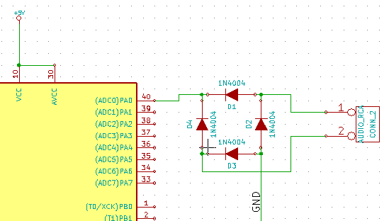

möchte mal wieder etwas bauen. Dies mal soll es ein VU-Meter werden. Nun
möchte ich das mit einem meiner (hier rumliegenden) Atmels machen und
ohne LM391x. Hab mich vor 'ner ganzen Weile mich schon anfangen damit zu
beschäftigen und recherchiert. Hab mir gechacht, das man theoretisch
einfach mit dem ADC an eine "Soundleitung" misst. Dann ist mir
aufgefallen, dass da grundsätzlich Wechselspannung herrscht, muss also
ein Gleichrichter rein. Soweit in Ordnung, würde mein Gleichrichter
nicht aus 1N4004's bestehen, die erst ab etwa 0,7-0,8V durchlassen. Ich
habe leider kein Oszilloskop, mit dem ich meinen PC- oder
Anlagen-Ausgang vermessen kann, jedoch habe ich irgendwo gelesen, dass
sich die Spannungen etwa im Bereich 0,1-3V bewegen.
Ich vermute, dass ich eine Art Verstärker vor dem Gleichrichter
benötige, aber welchen?
Ist mein Ansatz für ein VU-Meter in soweit richtig, dass ich z.B. alle 1
ms messe, um den Pegel für 500 Hz heraus zu finden?

Michael W. schrieb:
> Dann ist mir
Nein, das ist eindeutig ein Trugschluß. Die ADCs können auch
Wechselspannung messen, du mußt nur dafür sorgen, daß sie nirgends den
Betriebsspanungsbereich des AVR verläßt.
Das erledigt man z.B. einfach dadurch, daß man den Mittelwert der
Wechselspannung per Spannungsteiler auf die Mitte der Betriebsspannung
zieht und die Wechselspannung per Kondensator ankoppelt.
Der Rest ist dann ein bissel Rechnerei, also genau der Zweck eines µC.
>zieht
Ich würde ihn auf die Mitte der verwendeten Referenzspannung
für den ADC ziehen. Wenn das die Betriebsspannung ist dann
hast du recht. Wenn nicht passt es nicht mehr.

Okay. Dann also wie in dem ATtiny45-Thread von oben.
Der ADC im ATMega16 kann als Referenz und Betriebsspannung schönerweise
5V verwenden, somit muss ich da nichts verändern. Passt das von den
Dimensionen her (6,1kOhm für die Widerstände und 470nF Kondensator)?
Sehe ich das Richtig, dass im Prinzip die Nulllinie der Wechselspannung
einfach auf 2,5V angehoben wird (inkl der Spannung selbst)?
Und wie sieht's mit meinem Ansatz aus, regelmäßig eine Messung vor zu
nehmen um den Pegel einer bestimmten Frequenz zu bestimmen?
Du siehst das richtig.
Daraus wird leider nicht viel.
Deine Stichworte sind:
mit dem ADC Abtasten so schnell wie geht und was der Speicher hergibt.
danach eine Fast-Fourier-Trasformation machen um die Daten aus dem
Zeitbereich in den Frequenzbereich zu überführen.
Danach kannst du mit den Ergebnissen machen, was du willst.
Oder aber du kannst natürlich auch dein Audiosignal auf 3 oder 4 oder 5
Pfade aufsplitten, jeweils mit einem Hochpass- Bandpass- Tiefpass
filtern und das Ergebnis zb mit einem kleinen Kondensator integrieren.
Dann kannst du mit dem ADC jeweils direkt die Amplitude im jeweiligen
Frequenzbereich feststellen.
Allerdings braucht man dann auch keinen µC mehr, denn dafür gibt es
Standard-IC um damit VU Meter mit einer LED-zeile zu bauen.

>Passt das von den
Ja.
Ja.
Dann brauchst den Goertzel für nur eine Frequenz oder evtl.
FFT wenn da noch ein paar mehr Frequenzen dazukommen.
Das wird dann aber Hardcore;)
