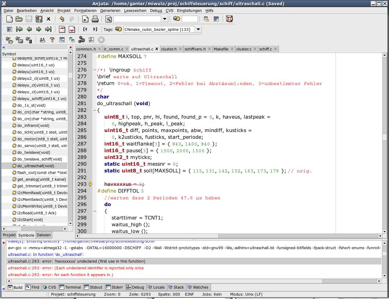

Ich nehme Anjuta, gefällt mir besser als der KDE-Kram.
Das einzige was du machen musst:
Dein vorhandenes Makefile und die .c und .h Dateien die du schon hast
in ein neues Verzeichnis kopieren, dann Anjuta ein Projekt importieren
lassen (als generische Konsolenprojekt) , und fertig ist es.
Eigentlich kommt man mit Anjuta recht schnell klar, es ist schnell,
kann CVS usw.
von Fritz G. (fritzg)
Achja, man kann natürlich schön von Fehler zu Fehler springen, hab extra
einen eingebaut, siehe Screenshot :-)

Unter Debian habe ich die Pakete anjuta gesehen. Ich benutze zwar KDE,
aber das sollte auch mit KDE kein Problem sein hoffe ich.
Dein screenshot sieht gut aus. Wie programmierst du den? Mit uisp oder
avrdude....
Wie machst du das mit debuggen bzw. simulieren?
Du merkst, ich frage viel weil ich nichts bisher ausprobiert habe.
mfg Greg Lang
