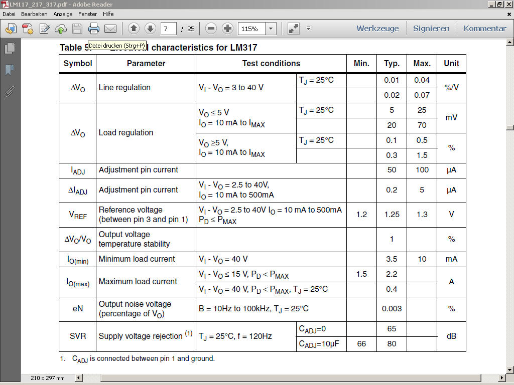

Mit dem LM317 sowieso nicht, der kann keine 2,2A.
Wenn du was vergleichbares findest, das mehr als 2.2A kann, dann ja. Du
brauchst am Ausgang nur noch einen Widerstand von 4,97727272727273 Ω und
stellst den Regler auf 10,95V ein oder schaltest ihn als Stromquelle mit
2,2A. Den genannten Widerstand brauchst du auch in der Variante.
Wieder einer, der das Ohmsche Gesetz nicht verstanden hat?
Naja, nicht garantiert, aber als Typisch bezeichnet. Ok, das gilt
wahrscheinlich für die Theorie, was Praktisch nicht zu erreichen ist.
Aber so wie hier geschrieben, sollte es hinhauen.

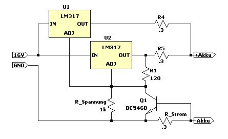

Krangel schrieb:
> Hi,
> mit LM317 geht es wenn zwei Stück parallel geschaltet werden.
Es gibt halt Theorie und Praxis.
Habe einige Schaltungen nachgebaut, aber in der Praxis brachten sie
nicht das gewünschte Ergebnis.

Hier ist zu sehen was bisher als bestes Ergebnis dabei heraus kam.
Beitrag "Re: Akkuschrauber auf LiFePO4 umrüsten"
