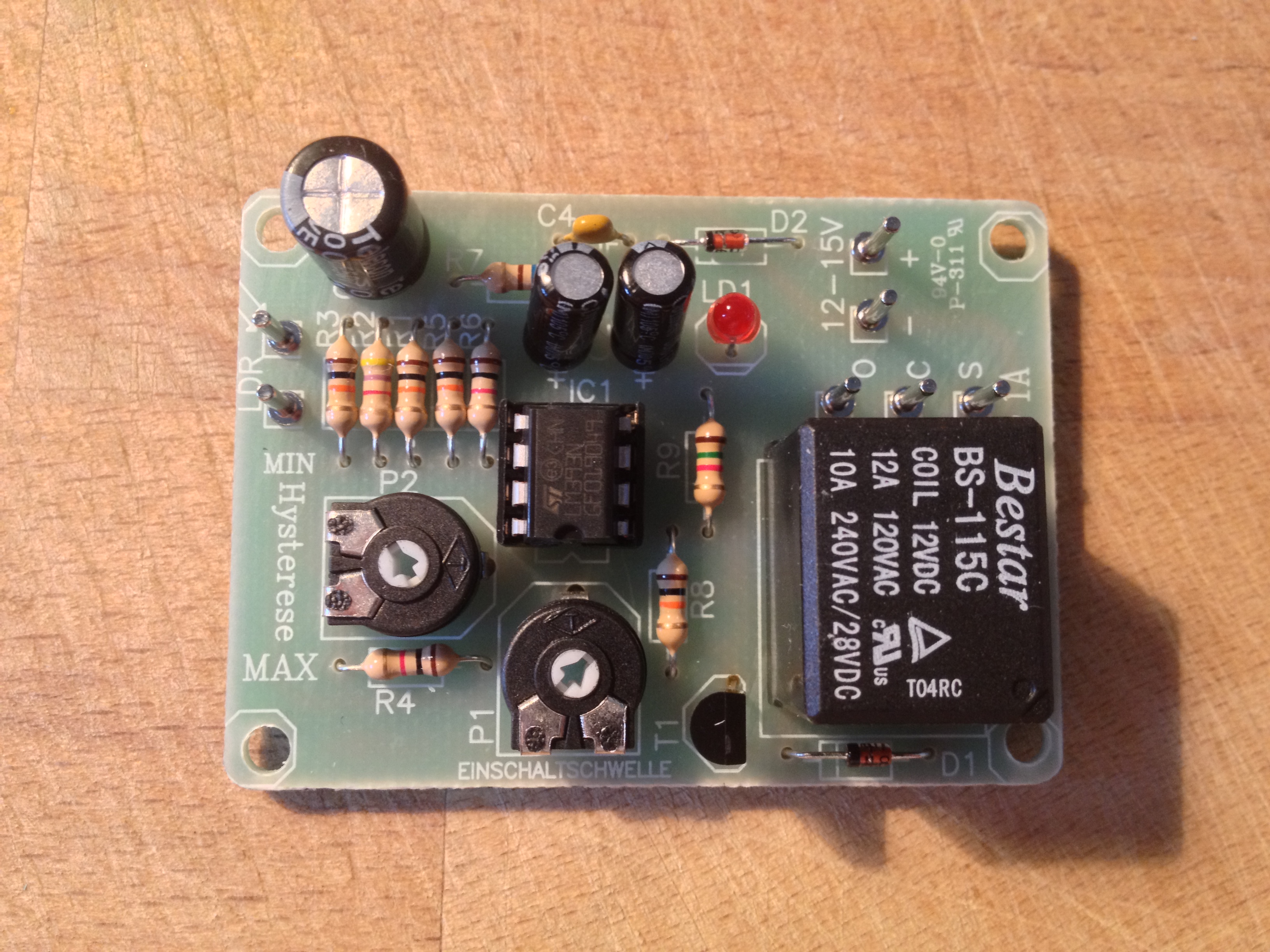

Ich stehe vor folgendem Problem:
Vor wenigen Tagen habe ich damit begonnen, mich mit Elektronik und
besonders mit LED-Beleuchtung zu beschäftigen. Dazu habe ich mir LED's
und einen Präzisions-Dämmerungsschalter (Bausatz) bei Conrad besorgt
(http://www.conrad.de/ce/de/product/191302/). Unter "Dokumente &
Downloads findet ihr in der deutschen Dokumentation den Schaltplan (Da
ich gegen kein © verstoßen möchte hier nur der Link). Der Schalter ist
bereit zusammengelötet und funktioniert (Das verrät mir zumindest die
aufgelötete LED, die bei Helligkeit leuchtet und im Schatten erlischt).
Ich weiß allerdings nicht, was ich mit den Kontakten O, C und S am
Relais anfangen soll, um damit eine einzelne LED (3,2 V, 20 mA) mit
einem Vorwiderstand zum Leuchten zu bewegen.
Ich kann auch keine ankommende Spannung am Relais messen (weder im
Hellen, noch im Dunkeln). Ist das richtig so?
Für eure Hilfe bin ich sehr dankbar!
Liebe Grüße
Dennis

von HildeK (Gast)
Dennis schrieb:
> Die Komponenten sind alle korrekt eingelötet.
Ich sehe schon Unterschiede im Produktbild von Conrad und in der
Bestückzeichnung im Manual. Da sind 90° Drehwinkel dazwischen ...
Vielleicht kannst du mal ein Foto von Ober- und Unterseite deiner
Platine posten. Achte auf die Bildformate.

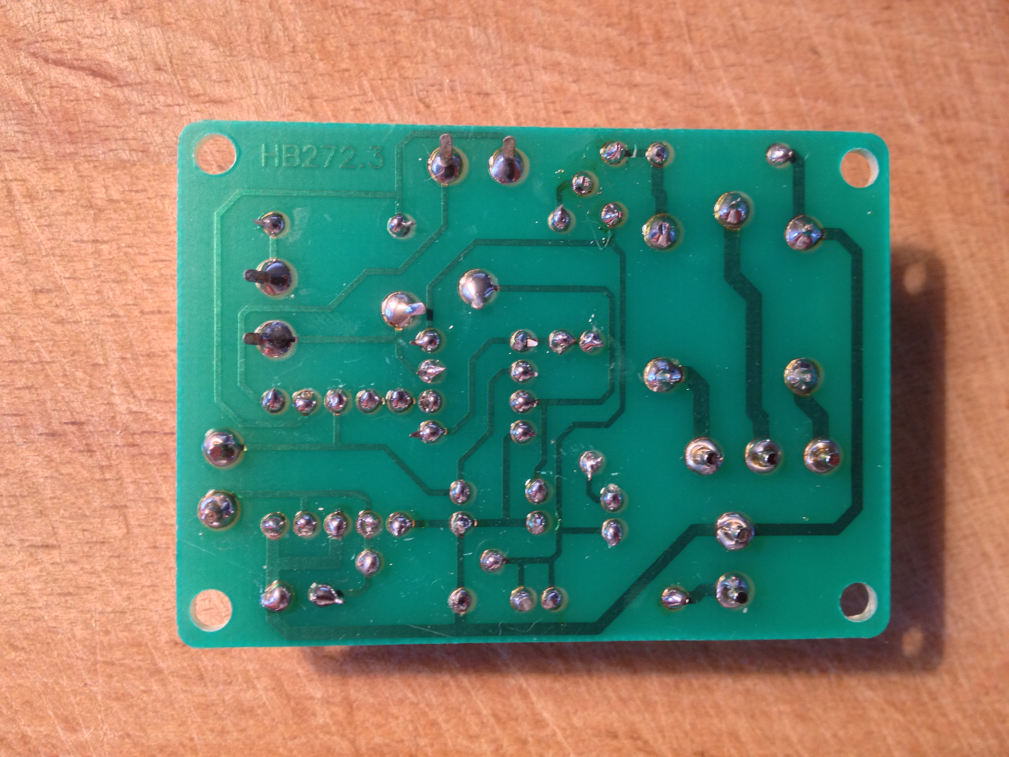

von Dennis (Gast)
HildeK schrieb:
> ist das deine erste gelötete
> Platine?
Ja ist sie ;)
Habe sie von untern aber mit ner 8x-Lupe kontrolliert. Es gibt nirgends
Verbindungen, die zu Kurzschlüssen etc. führen könnten, auch wenn es auf
den Fotos teilweise so aussieht.

von HildeK (Gast)
Dennis schrieb:
> Ja ist sie ;)
Ok. An den Lötstellen musst du noch etwas arbeiten :-).
Der Lötkegel an den Pins sollte schön gleichmäßig geflossen sein und
eine konkave Form haben. Negativbeispiele kann ich deutlich an den
Lötnägeln erkennen, hier scheint mir nicht genügend Hitze verwendet
worden zu sein.
Auch an einigen anderen Stellen habe ich den Eindruck, dass das Zinn
nicht sauber geflossen ist und deshalb der Draht oft nur schlecht
benetzt ist. Es könnten hier schon Unterbrechungen vorhanden sein.
Tipp: Hohe Löttemperatur (350° ... 380°) verwenden, nur kurz löten.
Beide Seiten der Lötverbindung müssen heiß werden. Zinn am Objekt
zuführen, nicht nur an der Lötspitze (diese braucht natürlich auch etwas
Zinn).
Löte alles nochmals nach, dabei ein kleine Menge frisches Zinn zuführen.

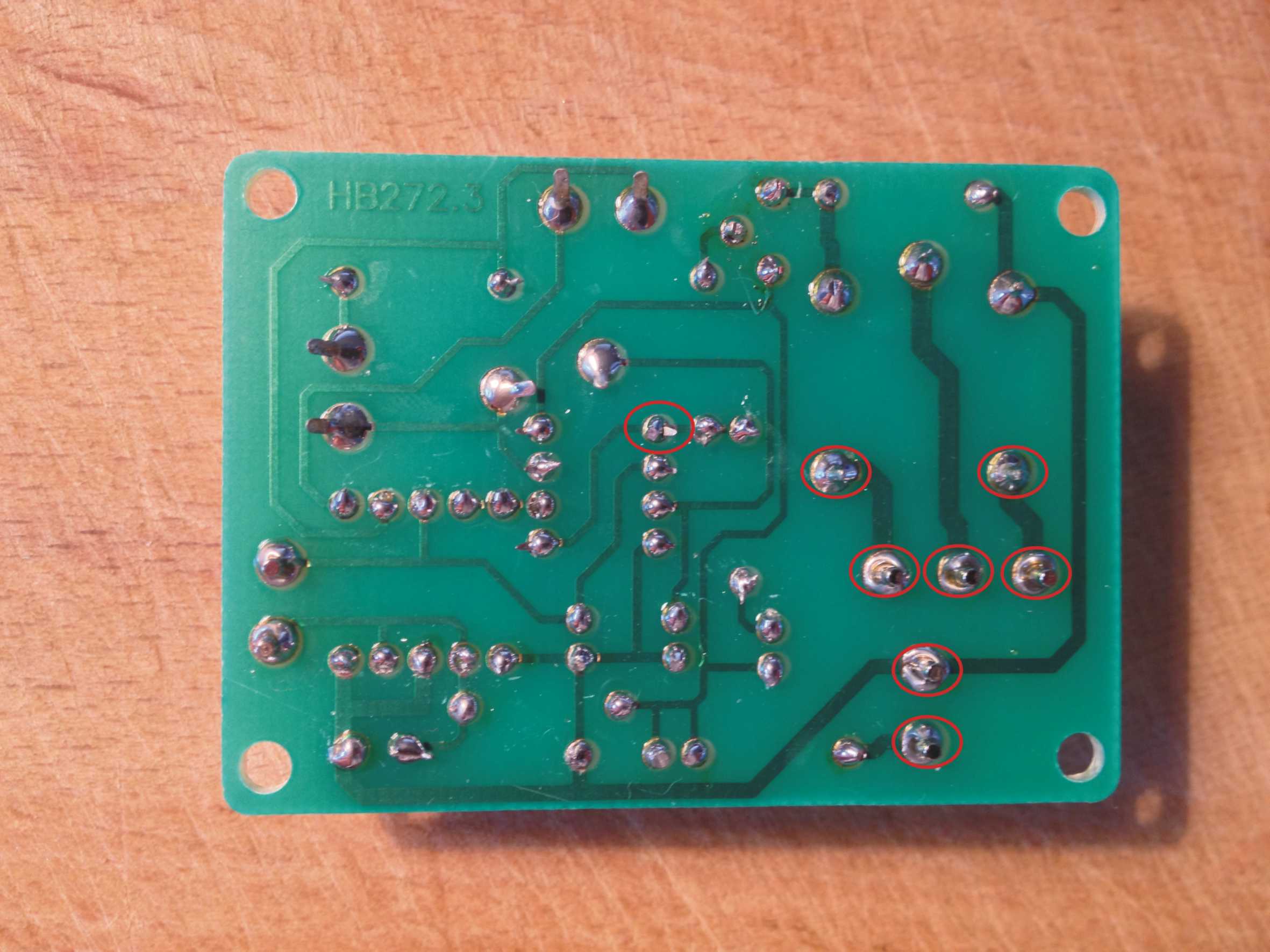

von Hubert M. (hm-electric)
Ich würde die rot eingekreisten Lötstellen nachlöten. Dann liest du
bitte noch wozu du Hysterese und Einschaltschwelle einstellen kannst..

von HildeK (Gast)
Ich würde alle nachlöten :-)
Hysterese und Einschaltschwelle sind noch kein Problem, denn die rote
LED schaltet ja.

Zustand 'ohne Licht'  nur zwischen B und E - und nicht auf GND bezogen.
von Dennis (Gast)
Ich habe jetzt alle Lötstellen erneuert und siehe da: Es funktioniert =)
Ich möchte mich an dieser Stelle noch einmal ganz herzlich bei euch
bedanken! Ich finde eure Hilfsbereitschaft und euren Einsatz wirklich
toll! =)
Liebe Grüße
Dennis
