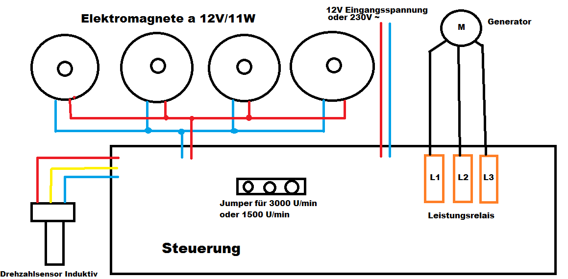

Hallo Leute,
ich suche eine fähige Person, die mir mal einen Steuerung so aufbaut,
das sie auch genau dieses tut, was ich von ihr verlange. Klingt blöd ist
aber so :)
Also, sie soll die Drehzahl an einer Welle per Sensor erfassen, um dann
den Strom der Elktromagneten so steuern, das diese genau eine bestimmte
Drehzahl halten werden. Wenn diese Drehzahl länger wie 30 Sekunden
gehalten wurde.. soll das Lastrelais geschaltet werden, bei
unterschreitung oder überschreitung +/-5% abgeschaltet werden, außer am
Anfang der Inbetriebnahme, eine Nachregelungen auf die konstante
Drehzahl soll eben dann auch wärend dem Betrieb erfolgen können wenn
unter Last die Drezahl beeinflusst wird.
Hab mir ein Arduino Board zugelegt.. aber irgendwie habert es mit der 12
V Umsetzung und Steuerung der Magneten, wo ich nicht richtig durchblicke
Würde auch was spenden.. so solls nicht sein!
Danke im Vorraus ;)

Die Beschreibung ist etwas nebelhaft, klingt mir aber sehr nach der
Aufgabe, einen (mechan. angetriebenen) Generator ans Netz anzukoppeln
und abzuschalten, wenn er außer Tritt gekommen ist.
Technisch ist das keine besonders schwerige Aufgabe. Bei jedem
Windgenerator, Wasserwerk usw. ist das Standard.
Wahrscheinlich gibt es solche Anlagen schon fertig, man muss nur, zur
Auswahl, die Kenndaten wissen. Aber mit dem bisschen Nebel, das da
bisher verbreitet wurde, kann niemand etwas anfangen.

Wie wäre es denn als Anfang mit etwas mehr Infos? Wie stark ist der
Generator? Wie sieht die Wirbelstrombremse aus? Was für Magnete? Hast du
schon mal Versuche gemacht, ob du mit der vorgesehenen Scheibe und den
Magneten die notwendige Bremsleistung aufbringen kannst? Oder ist das
ganze bisher nur Vaporware?
Gast #3128507
Du wirst nicht die 12V steuern müssen, sondern den Spulenstrom
regeln müssen. Ein übergeordneter Regler beschäftigt sich dann mit der
Drehzahl deines Systems und gibt den Sollwert für den Spulenstrom vor.

Genau ich muss den Spulenstrom regeln können.. ich mein die
Mikrocontrollersteuerung müsste nur die Stromstärke regeln können
abhängig der Drehzahl eben.
Zu den Leistungsangaben muss ich dazu sagen, das sich die Scheiben mit 2
Elektromagneten mit einem 1k Poti schon zum regeln bekommen habe.
Da ich sogesehn Anfänger bin, fehlt mir eben das Wissen, auf welchem
Wege man dieses bewerkstelligen könnte.
Sensor ist dank den TUT´s kaum nen Problem zu verstehen.. eher die
Steuerung der Maggis ;)
