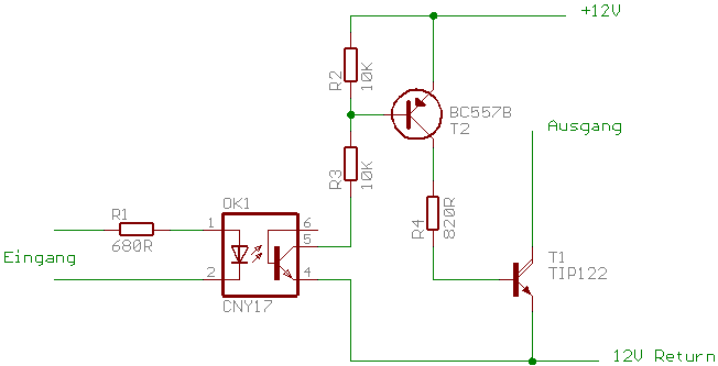

von Helmut L. (helmi1)
Hallo Andrea hier ist die Schaltung die du suchst.
Gruss Helmut
@Falk
Es gibt halt mehrere Wege die nach Rom fuehren. Jetzt kann Andrea sich
einen Weg aussuchen je nach dem was sie in der Bastelkiste an Bauteilen
liegen hat.
Man koennte das ganze auch noch mit einem PNP Transistor oder einem
Relais aufbauen.
Bei Schaltanwendungen wie dieser hier sind mir Mosfets auch lieber. Bei
4A kommt man mit dem IRF5303 noch ohne Kühlkörper (bzw. mit etwas Kupfer
der Platine als Kühlung) aus, während man dem TIP122 einen Kühlkörper in
der Größenordnung von 10K/W spendieren sollte.
