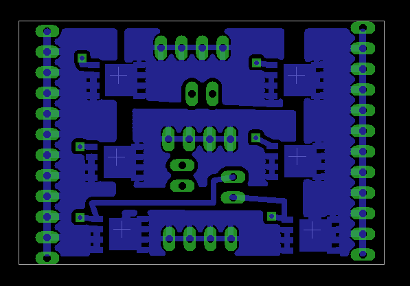

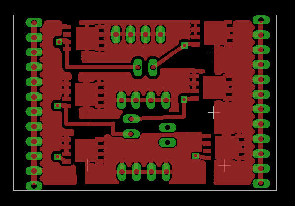

Hallo Leute
Ich bin auf der Suche nach jemanden der mir einen Layout für eine
Platine erstellen kann.
Die Größe der Platine soll 45 x 30 mm betragen.
Die Schaltung besteht im wesentlichen aus MOSFET Brücken
Hierbei werden 12 Stück SiR438DP (PowerPak SO-8) verwendet.
De weiteren werden sollen noch 2 Pads für die Zuleitung und 3 Pads für
die Ausgänge Platz finden.
Die Platine soll Ströme bis zu 100A aushalten.
Ich selbst habe leider keine Erfahrung mit dem Entwurf von Platinen mit
solch hohen Strömen.
Deßhalb suche ich jemanden der sich das zutraut.
Honorar nach Absprache.
Hoffe es findet sich jemand oder vielleicht kennt jemand ein Unternehmen
die Layout anfertigen.
Liebe Grüße

von Reinhard Kern (Gast)
dazu müsste man auch den Bestücker hinzuziehen, die PowerPaks zu löten
ist nicht trivial und auch nicht das Layout dazu, Zitat:
Rework Conditions: manual soldering with a soldering iron is not
recommended for leadless components.
Ausserdem reicht der Platz nicht für Leiterbahnen ausreichender Breite,
daher müssen Sondertechnologien eingesetzt werden, z.B. Leiterplatten
mit Dick-Kupfer, was mit dem LP-Lieferanten abzusprechen ist. Insgesamt
ist die Problematik massiv unterschätzt. Eine professionelle Entwicklung
ist zweifellos möglich, aber für privat nicht lohnend.
Gruss Reinhard

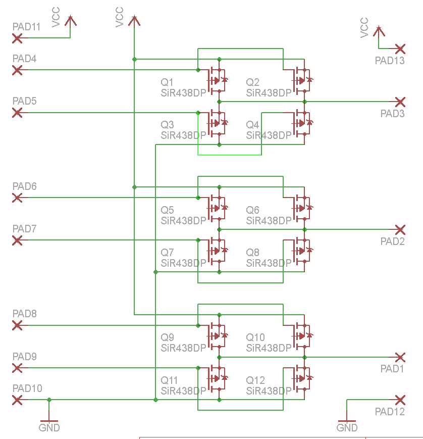

von Falk B. (falk)
@  Manuel Geishauser (manuelg)
Und wie kommst du dann auf die Festlegung der Platinenmasse und der
Bauteile?
Zu deinem MOSFET finde ich auf die Schnelle kein Datenblatt.
Wie sollen die MOSFETS verschaltet werden? Als drei H-Brücken? Oder drei
Halb-Brücken?
Ich tippe mal auf letzeres. Macht 2 MOSFETs pro Schiene und Zweig.
Dreiphasige Motorsteuerung (BLDC?).
Wenn wir mal ganz grob die 100A auf die drei Phasen aufteilen, macht das
33A/Phase bzw 16,5A/MOSFET. So ein thermisch aufgebohrtes SO-8 kann
maximal 2,5W abführen, bei der Packungsdichte wahrscheinlich eher
weniger. Rechnen wir mal mit 1,5W.
P = I^2 *R
-> R = 5,5 mOhm.
Und das im SO-8 Gehäuse? Sportlich.
Ich würde eher auf DPAK oder D2PAk orientieren. Die sind für sowas
deutlich besser geigent.
Alles in allem sollte man solche Anfragen SOLIDE stellen. Stichwort
Lastenheft. Denn hunderte Rückfragen führen nur zum Zerreden des Themas
und lassen nicht wenig Zweifel an deiner Kompetenz aufkommen.
MfG
Falk

Hallo Falk
Danke für deinen hilfreichen Beitrag.
Die Platine darf nicht grösser sein das diese sonst nicht ins Gehäuse
passt.
Den Mosfet habe ich Aufgrund des geringen Ron, und der der kleinen
Eingangskapazität gewählt. Damit wollte ich kurze Schaltzeiten und
geringe Verluste erreichen.
Datenblatt gibts hier:
http://pdf1.alldatasheet.com/datasheet-pdf/view/275782/VISAY/SIR438DP.html
Ja es sind drei Halbbrücken mit jeweils 2 FETs pararell - richtig
erkannt.
Du meisnt also das der ausgewählte FET die Verlustleistung nicht
abführen kann ?

von Falk B. (falk)
Hmm. Da braucht man aber auch einen kräftigen MOSFET-Treiber.
Idealerweise NAH an den MOSFETs.
>abführen kann ?
Kann er, hat ja bei 10V am Gate nur 1,8 mOhm. Imposant!
Aber das ist alle kein 0815 Design. Möglicherweise muss man ein wenig
passiv kühlen, z.B. durch isoliertes Anpressen an das Metallgehäuese
etc. Alles in allem sollte man diese Platine im Zusammenspiel mit dem
Gesamtgerät entwickeln.
MFG
Falk

Die Platine zur steuerung steht schon. und darauf befinden sich auch die
FET Treiber die ausreichend Strom für schnelles schalten bei 12 Volt
liefern.
Die Steuerplatine soll mit stiftleisten an das Leitungsboard
angeschlossen werden. Die treiber befinden sich direkt an den Kontakten
- denke das ist nahe genug.
Die FETS werden in ein Kühlkörper U-Profil mit Wärmeleitkleber verklebt.
Also keine große hexerei.
Falk, falls du dir zutraust mich dabei zu unterstützten melde dich kurz
bei mir
von Holger S. (strabe)
die Stärke des Kupfers beträgt ~35um, bei einer Ausdehnung über die
längste Seite der Platine (45mm) ergibt sich ein Querschnitt von max.
~1,5mm2.
Ich halte 100A für ~15min. ohne massive Querschittserhöhung für nicht
machbar. Gruß Strabe
Passt.
Aber relativ sinnlos. Von oben über das Platikgehäuse bekommt man nicht
viel Wärme weg. Die Dinger haben wie DPAK ein grosses Masse/Drain Pad,
dort spielt die Musik. Ich würde drüber nachdenken, die Platine mit 1,0
oder gar nur 0,5mm Dicke zu machen, ist ja nicht allzugross. Dann kann
man die direkt über ein Isolierpad auf eine Metallschiene pressen.
>bei mir
Hmmm, der grosse Hochstromexperte bin ich nicht. Ich beschränke mich mal
auf die Mitarbeit hier obline.
MFG
Falk

von LM317 (Gast)
Bist du sicher? Da kommen schon ein paar nH zusammen wenn der Treiber
nicht direkt an den Gates ist. Dies führt dann zu mehr Verlusten im FET.
Wie schnell schaltest du den FET?
LM317
von Manuel G. (manuelg)
Die maximale Schaltfrequenz liegt bei 16 kHz
von Falk B. (falk)
Die Frequenz ist zweitrangig, entscheiden ist die Anstiegszeit. 100ns
oder eher 300ns?
MfG
Falk
von pq (Gast)
vielleicht wär das ja auch noch eine Alternative:
http://www.irf.com/product-info/datasheets/data/irf6718l2pbf.pdf
ähnliche Daten. aber 0.5mR ideal und sehr gute thermische und
elektrische Anbindung.
von pq (Gast)
achja ... bei geschalteten 100A gibt es noch ein weiteres Problem, dass
hier noch nicht angesprochen wurde: Die parasitären Induktivitäten
(schon wenige mm Leiterbahn) verursachen bei so hohen und schnell
geschalteten Stömen Spannungspitzen, die die Gateansteuerung erheblich
stören können.
Falk Brunner schrieb:
> ... Ich würde drüber nachdenken, die Platine mit 1,0
Metallschiene?? für eine Drehstrombrücke? Dann kann man ja gleich
handverdrahten. Wir haben vor Jahren für Siemens Leiterplatten mit 200 µ
Cu entwickelt, um gerade dieses Schienenwirrwar abzulösen, weil es viel
zu teuer war. Der Vorschlag wäre ein technischer Rückschritt um 2-3
Jahrzehnte.
Generell: die Anschlusstechnik ist auch noch nicht ausreichend
definiert. Bei Multilayern ist sowieso die Frage zu klären, ob Vias die
hohen Ströme aushalten, bei allen mir bekannten LP werden die Anschlüsse
direkt auf das 200 µ Kupfer aufgelötet oder geschraubt, die
Dick-Cu-Flächen befinden sich also aussen und werden daher auch besser
gekühlt. Der Anschluss eines 50 A Kabels muss auch gut ausgetestet sein,
damit das jahrzehntelang hält.
Es zeigt sich immer mehr, dass es sich keineswegs um ein kleines Layout
handelt, das jeder für einen Kasten Bier aus dem Ärmel schüttelt,
sondern um noch bevorstehende (!) echte Entwicklungsarbeit. Hier wird
das mit wenigen Ausnahmen bloss zerredet, wahrscheinlich kommt am Ende
eine Lochrasterplatine mit aufgelötetem Cu-Draht raus. Da wendet sich
der Fachmann mit Grausen.
Gruss Reinhard

von minipilot (Gast)
Hallo Manuel,
haben vor kurzem ein ähnliches Problem in der Firma bearbeitet. Wir sind
darauf übergegangen ein sechs Lagen-Layout mit jeweils 120µ Kupfer zu
wählen. Als Mos-Fets sind allerdings welche im D-Pack2 Gehäuse
eingesetzt worden. Als Anschluss und Abgang wurden die Power-Anschlüsse
in  Einpresstechnik von Würth verwendet. Alles wurde mit genügend Via
miteinander verbunden (genügend um die Fets vorsehen, da dort der ganze
Strom auf die oberste Lage muss, um über die Fets zu gelangen)

von Thorsten W. (thorstenw)
Hallo Manuel,
auch wenn die bisherigen Meinungen eher in Richtung "geht nicht" gehen,
habe ich mir erlaubt mal einen Schaltpan und eine Platine zu stricken.
Ich hoffe, Du hast nicht vor die 100 A dauerhaft durch das Teil zu
jagen. Das Datenblatt sagt ziemlich deutlich, dass es sich nur um
Pulsströme handeln darf!
Den strom auf mehr innere Lagen zu verteilen ist natürlich eine gute
Idee. Das Design ergibt sich analog. Da man aber nicht beliebig viel
Platz für die Vias in die inneren Lagen hat, wäre ich das skeptisch ob
man mit dem vorhanden Platz genügen Strom in die anderen Lagen weg
bekommt. Ich würde eher darüber nachdenken die Leitungen so kurz wie
möglich zu machen.
Du sprachest von einer Halbbrücke, deswegen habe ich mir erlaubt für die
High-Side P-Mosfets vom Typ Si7137DP vorzusehen.
Wie sich zeigt, ist die Anordnung der Einzelteile auch ziemlich nahe
liegend. Viel mehr Platinenfläche in Stromrichtung sehe ich bei den
vorgegebenen Maßen auch nicht. Je nachdem, was Dein Bestücker dazu sagt,
sollte man eventuell die Isolationsflächen um die Pads noch wegnehmen.
Wenn Du mehr als zwei Lagen nehmen möchtest, würde ich die
Gate-Leitungen in die Mitte verbannen, dann wird das Layout der
Außenseiten sehr symmetrisch und Deine Platinenfläche ist direkt
proportional zum möglichen Strom.
Achtung, die Pads sind frisch gezeichnet, ob die Gates miteinander
verbunden werden dürfen, ergibt sich aus der Ansteuerung, die GS
Spannung darf nicht zu groß sein!
Ich weiß nicht, wie dick Deine Kabel sind, deswegen habe ich einige
Lötpads mehr vorgesehen, so dass "nur" 25 A pro Kabel zu erwarten sind.
Viel Spaß beim ausprobieren! Wenn es Dir weiter geholfen hat, kannst Du
mich kontaktieren, was der Entwurf Dir wert ist.
Grüße,
  Thorsten
von Falk B. (falk)
@Thorsten Wilmer (thorstenw)
Man kann's auch überteiben mit der Sparsamkeit. Die Layout sind nicht
sonderbar gut erkennbar. Mindestens die doppelte Auflösung wäre
angebracht, siehe Bildformate
sorry, habe ich tatsächlich nicht gelesen. Der Sinn ist für die
Nicht-Eagle-User ein Bild zu haben, das man grob erkennen kann. Das
wesentliche kann ich erkennen. 150 dpi reichen meiner Meinung nach voll
aus -- die Platine wird ja auch nicht  größer als auf dem Bildschirm ;-)
"Layouts sind manchmal in 300dpi sinnvoll." Warum ist das dann nicht
default?
Hier mal der gewünschte Schaltplan
Die rechten pads - hohe ströme
Die linken pads - kleine ströme
Ja die 100A sollten dauerhaft möglich sein. Die Schaltung mit den
verwendeten FETs ermöglicht dies auch
>> Pro Zweig 30A, das schafft der MOSFET, erst recht wenn zwei parallel
>> liegen.
> Das habe ich so nicht verstanden. Ich bin pro Phase von 100 A
> ausgegangen, so dass 100A pro D-S Strecke fließen, ein Schaltplan wäre
> echt nett.
> Ich finde die Steuerung der Gate-Spanung dann aber ziemlich kompliziert,
> wenn man den optimalen Bereich treffen möchte. Insbesondere dann, wenn
> man nur eine Versorgungsspannung hat. Außerdem wird über der Last eine
> variable Spannung abfallen. Und ich habe noch nie gesehen, wie das
> jemand macht...
Es machen so gut wie alle Hersteller dieser Brücken so
Angetrieben werden die FETs von 3 IR2103 - befindet sich aber auf einem
anderen board
> Auch hier wäre ein kompletter Schaltplan nett, wie nennt man dann so
> eine Schaltung?
Ist der Leistungsteil für die Steuerung von Bürstenlosen Motoren
Hallo Michael,
ich glaube der Mittelpunkt der Ausgänge der Linken MOSFETs z.B. Q5 und
Q6 wollen  auch an den Ausgang ;-)
Ich habe mir erlaubt nun alle 12 Mosfets und auch nur N-Mosfets auf der
Platine unter zu bringen.
Wenn Du die Steuereingänge nicht alle beisammen haben möchtest, könnte
man auch die vorhandenen Vias durch einzelne Anschlussstifte der Gates
ersetzen, dadurch könnte man auch etwas Breite für die Strom führenden
Leitungen gewinnen.
Ohne zusätzliche Lagen glaube ich kaum, dass man wesentlich  breitere
Verbindungen hin bekommen könnte. Da Du es mit 100 A pro Strang
tatsächlich ernst meinst, wäre ich gespannt ob es tatsächlich eine
Platine gibt, die Deine geforderten Maße  hat und mit 100A belastbar
ist, da es ja nur kurze Stücke sind, die recht dünn sind, würde ich es
je nach Material Kosten auf einen Versuch ankommen lassen.
Je nachdem wie Deine Kabel heran geführt werden, wäre es auch sicher
sinnvoll die Anschlüsse noch weiter zusammen zu schieben.
Grüße,
  Thorsten
Thorsten Wilmer schrieb:
> Hallo Michael,
Sorry mein Fehler - hab eine alte Version erwischt. Jetzt sollte es aber
passen.
> Leitungen gewinnen.
Eine vergleichbare Platine gibt es. Nur eben leider nicht von mir :)
> Grüße,
>   Thorsten

Freilaufdioden, Abblockkondensatoren usw. fehlt alles im Stromlaufplan?
BTW:
100A für 15Minuten sind irgentwie 400Ah.
Die 100A, welche in diesem Fall wohl im Datenblatt des Brushlessreglers
angegeben werden, dürften genauso behandelt werden, wie die Aussagen der
Konkurenz. Also ist ein Festhalten an 15Minütigen Dauerfeuer mit 100A
wohl völliger nonsens (nur meine Meinung)eben je nach Innenwiderstand
des Akkupacks. Schön Löthülsen rechte Seite in die Platine einlöten, in
die dann die 3x6mm² Motorzuleitung eingelötet wird.
Auf der anderen Seite genauso für die Betriebsspannungszuführung.
Mittig links davon Platz lassen für die Abblock-Elkos.
Einfach mal ansehen, wie die anderen das bauen bei deren "100A"
Reglern...
NOCHWAS: die 25V U_DS der Fets sind zu gering. Die Spannungsspitzen -
hervorgerufen durch die parasitären Induktivitäten, den fehlenden
Freilaufdioden und den fehlenden Abblock-Cs lassen die Fets sterben. (So
war es bei mir zumindest) Du kannst auf die Freilaufdioden verzichten,
wenn Du die Fets zu dieser Zeit an lässt (Nur dann und nur in dieser
Zeit!). Musst aber die elektrische Energie aufnehmen - etweder im Akku
oder in Rippelfesten Elkos.
Achja - ich habe sowas schon mal gebaut und ohja - mir ist schon das
eine oder andere Leistungsteil abgebrannt.
1xRennboot und 1xInWheelMotor im linken Inlineskate.
Sonst baue ich ja die ganz kleinen Sachen mit z.B. 3x FDMA1032CZ in der
Endstufe;))
Viele Grüße
Axelr.
axelr. schrieb:
> Tach und hallo;)
> BTW:
Hehe, FAST richtig.
400Ah sind 100A bei 4h. Weil 4h * 100A = 400Ah
100A für 15 Minuten sind 100A * 1/4h = 25Ah
Aber wofür soll die Rechnung gut sein?
Die Freilaufdioden sollte man nie weglassen. Alternativ benutzt man
synchronous Rectifying AKA aktiver Freilauf, sodass die
Brückentransistoren die Dioden "ersetzen". An MOSFET Gates (bzw. an die
Spannungsschiene wo die MOSFET Gates dran hängen) sollten aber eine
Überspannungsschutzdioden bekommen (Suppressordioden ala P6KE oder
sowas).
Kommt vor :D
Der Abblock-Elkos sind am Schaltplatn nicht eingezeichnet - werden aber
auf der Platine dann mit den Akkupads verlötet.
Sind die Spannungsspitzen wirklich ein Problem für den FET ?
Muss der FET wirklich für die höchste Spannungsspitze dimensioniert
werden ?
Sind die Freilaufdioden wirklich erforderlich ?
