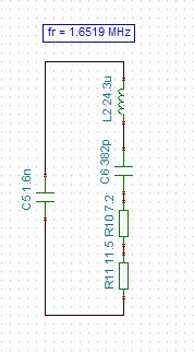

OP (Firma: Student) #3127644
So ist es im Moment gelöst.
Der Piezo hat jedoch herstellungsbedingt eine Resonanzfrequenzabweichung
von ±5% .
Die Schaltung sollte für mehrere Piezos einsetzbar sein, und es ist eher
unpraktisch wenn man immer mit dem Schraubenzieher die gewünschte
Frequenz einstellen muss. Daher wäre es eben sehr elegant, wenn der
Piezo seine eigene Frequenz generieren könnte.

Gast #3129360
Fuer Luft-Ultraschall habe ich mal eine gut funzende Schaltung gebaut
                --R1--
                --D------D---|P|--
                                  R2
                                Masse
Dabei ist :
D    ein Gate von CD4011 oder 4001, beide Eingaenge zusammen
R1   ein Widerstand, der das 1.Gate in linearen Bereich zwingt, ca. 100k
|P|  der Piezo
R2   ist klein gegenueber dem inneren Widerstand des Piezo, probieren
-||- Koppelkondensator
Nur als Anregung, Du musst es wahrscheinlich mit mehr Power machen.
Warnung: Im Schwingbetrieb darf der Piezo nicht abgetrennt werden.
         Dabei entstehende Induktionsspannungen killen die Schaltung
         sofort!
J.
