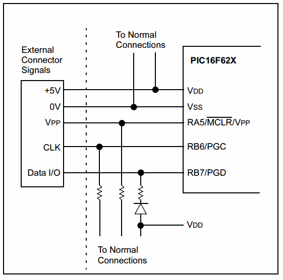

So, kann ich überhaupt den PIC direkt auf der Platine Programmieren oder
brauch ich noch eine Brenner Platine für den Pic? Weil es klappt nicht
richtig.

Mit einem Brennprogramm, aber reicht das oder brauch ich noch eine Pic
Brennplatine
von Bernd S. (bernds1)
> Brennplatine
Wie hast du denn das hex-File vom Brennprogramm auf den PIC bekommen?
Du mußt doch irgendwas am PIC angeschlossen haben?
Beschreib das mal bitte, wie du das gemacht hast.
Es gibt zwei Möglichkeiten.
Entweder du steckst den PIC in ein Programmiergerät, was am PC hängt.
Dann kann das Brennprogramm den PIC im Programmiergerät brennen.
Oder du möchtest ihn in der Schaltung programmieren, dann brauchst du
einen Programmieradapter (PICKIT oder was ähnliches). Der Adapter stellt
dann das Bindeglied zwischen dem PC und deiner Schaltung mit dem PIC
her. Und damit kannst du dann den PIC brennen. Für das Programmieren in
der Schaltung müssen die Anschlüsse am PIC so belegt sein, wie du das
auf dem Bild siehst.
