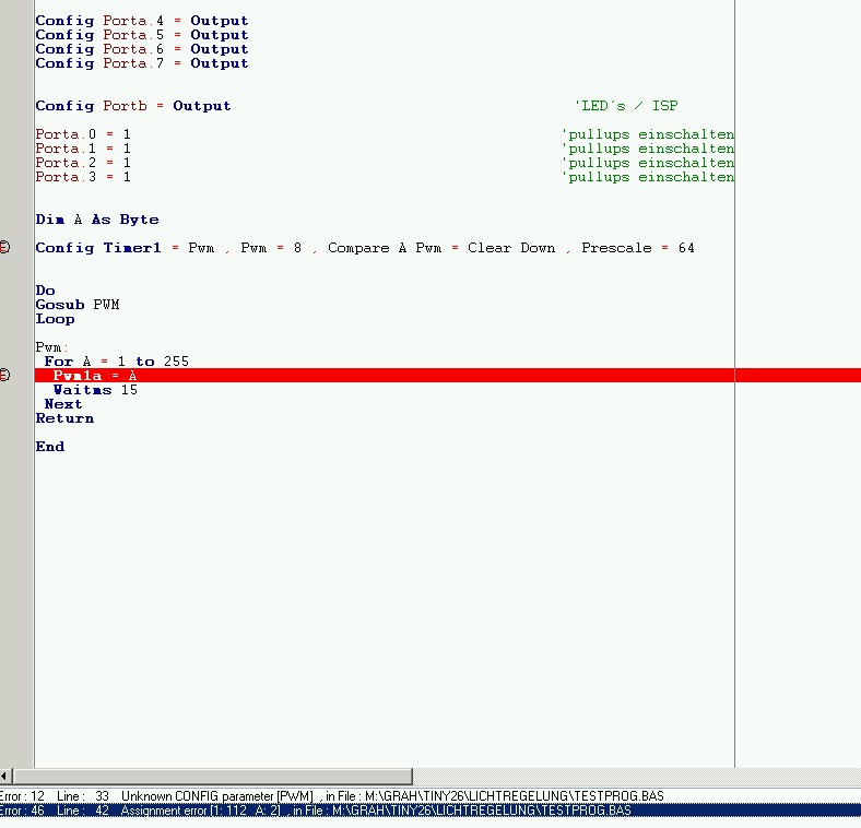

vorab schonmal danke, jedoch:
der tiny 26 hat nur eine 8bit pwm - gebe ich den befehl in die zeile
mit ein, kommt unknown config parameter [pwm].
wegen data direction:
Config Portb = Output                                       'LED´s /
ISP
 stand weiter oben, habe ich nicht mitkopiert :)
noch andere ideen ? mittlerweile sieht der code (jetzt koplett kopiert)
aktuell so aus:
Gast #223755
Hmmm
Ich erkenne in deinem Listing auf den ersten Blick nichts
ungewöhnliches.Es müßte funktionieren.
Leider hab ich momentan keinen T26 hier um das mal zu testen aber
normalerweise funktioniert das auch bei mir ohne Probleme.
Hier mal nen Einfaches Testprogramm wenn du willst.

Gast #223758
also, mit angehängtem assembler code klappts. offenbar wurde bei der
übersetzung / umsetzung des compilers auf den tiny26 geschlampt: das
korrekte setzen der TCCR1A und TCCR1B ist mit der config timer1=pwm
blabla zeile NICHT möglich (siehe beiliegenden code...)
das sollte man mal jemandem sagen, der damit zu tun hat...

Gast #223759

Jetzt fällt mir auch wieder ein das die Unterstützung beimn Tiny26
zwecks PWM nicht ganz komplett ist und das man etwas tricksen muß.
In meiner Codesammlung findet sich dann auch etwas.
Die Register müssen manuell gesetzt werden.

Gast #223760
jau, danke für´s nachschauen :)
dann liege ich ja nicht falsch mit der vermutung, das bascom das nicht
begreift. ich hab die register jetzt auch manuell gesetzt und siehe da:
kaum macht man´s richtig, funktioniert´s :))

Gast #223764
Ich habs nun endlich geschafft mal das Update zu machen.
Habs gleich mal Probiert.
In der 7.8er gehts mit PWM auf dem Tiny26 nun so wie es gedacht war.
Das angepasste Beispiel ist im Anhang.
