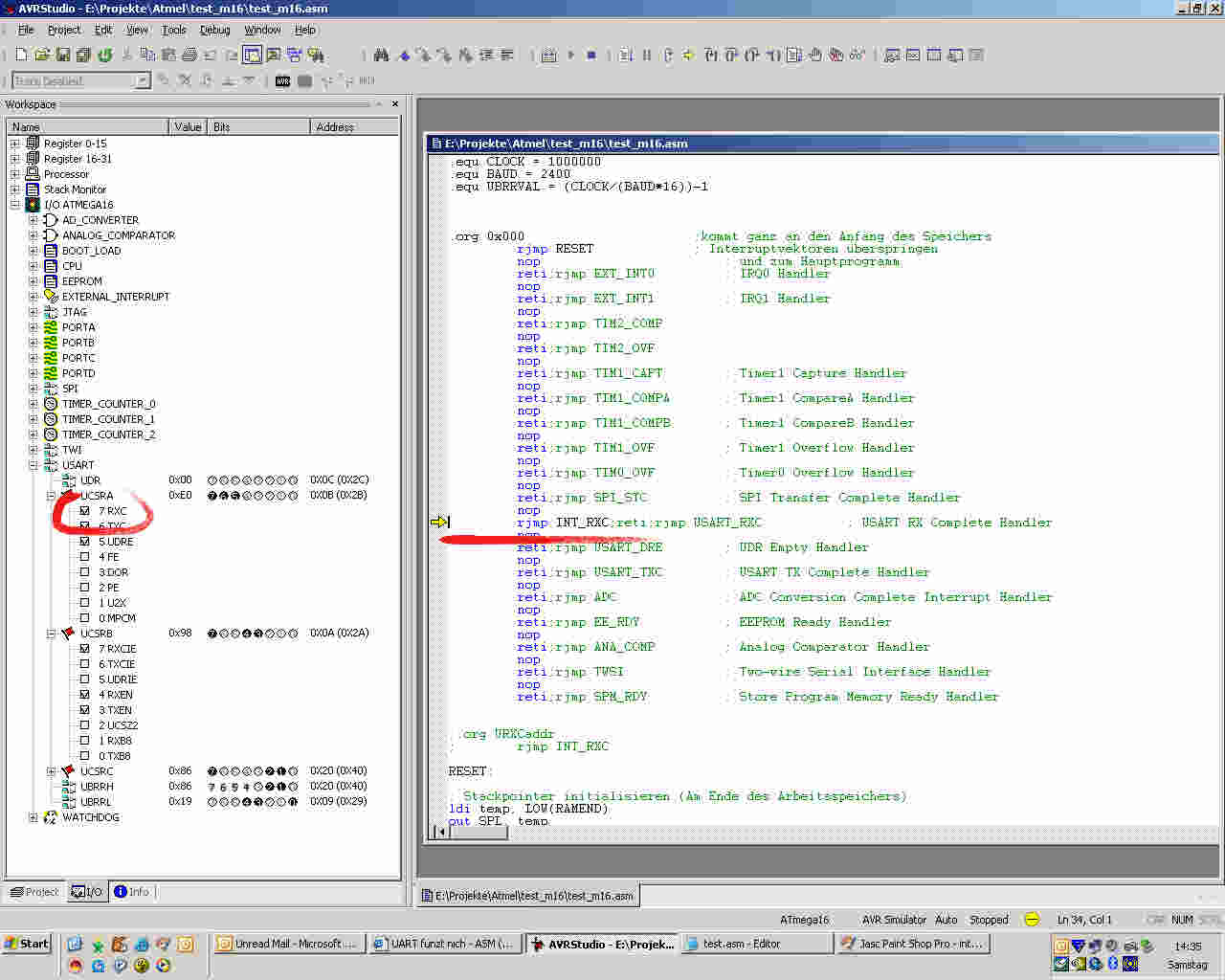

nun ich denke eins geht nur: etweder die Interrupttabelle mit allen Ints untereinander aufführen. Dann aber mit JMP statt RJMP( siehe Dave, siehe Datenblatt Mega16 Seite 44), oder nur mit den vordefinierten Adressen aus der mega16.inc (.xxxadr) arbeiten. diese sollten auf alle Fälle stimmen. Du kannst das Programm doch mal in's AVR Studio laden und das URXC Flag von Hand setzen, dann siehst du, welcher IntVector angesprungen wird.

Hier ist nochmal der Quellcode, ich hab die Teile, die nichts damit zu tun haben, herausgeschnitten. In der INT_RXC schaltet er nur zum Testen die LEDs in einen festgelegten Status um, damit ich sehen kann, ob er überhaupt was empfängt. und ja, ich schreib das ganze in avr-studio und bin selbstverständlich blutiger anfänger.. bis jetzt habe ich assembler ausschließlich für den pc verwendet, das hier ist mein erster controller. allerdings hatte ich doch auch schon ein programm geschrieben, in dem der chip empfangen konnte und die leds danach geformt hat. mfg

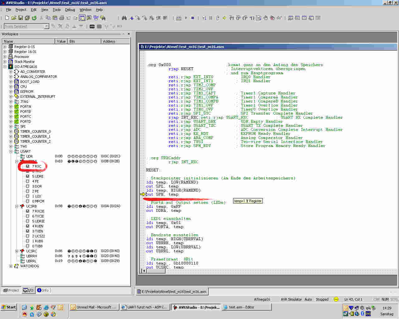

jetzt habe ich die interrupt-tabelle mal dem bild, dass hier gepostet wurde angeglicher...läuft genausowenig.. ich schätze mal, dass es nur eine kleinigkeit ist, die hier überhaupt nicht passt, aber welche?

Ist es zuviel verlangt, mal in das Datasheet vom Controller reinzuschauen? Da steht auf Seite 44 schon drin wie die IRQ-Tabelle auszusehen hat. Deine Version braucht 4 Worte pro Eintrag, vorgesehen sind 2 (Mega16 aufwärts). Der Tip oben mit den NOPs ist nicht ganz passend. NOP nach RETI braucht's nur dann, wenn für den jeweiligen Vektor kein JMP drin steht. Also entweder JMP, oder RETI/NOP.

Benutzt Du IRQ-Tabelle mußt Du jeden Eintrag mit 2 Words füllen, OK?
Also, IRQ-Tabelle ohne ISR (Interrupt Service Routine) =
RETI ; 1 Word
NOP ;+ 1 Word = 2 Words
Mit ISR =
JMP int_rxc ; 2 Word
ODER
RJMP int_rxc ; 1 Word
Machst Du es so wie
.org URXCaddr
rjmp int_rxc
braucht man das nicht zu machen weil durch .org URXCaddr die Adresse
für den INT-Vektor für URXC an die rivhtige Stelle gepflantzt wird.
Solltest Du aber noch einen Interrupt hinzufügen mußt Du das je nach
Adresse ob niedriger oder höher davor oder dahinter setzen.

>und ganz am anfang vom beitrag hatte ich es ja auch noch so: .org URXCaddr rjmp int_rxc und es funktionierte nicht... doch, das hat funktioniert! Nur hast Du die empfangenen Daten mit 0x02 überschrieben. Eigentlich wolltest Du nur zusätzlich die LED schalten, hast aber mit "ldi temp,0x02" den Wert den Du vorher mit "in temp, UDR" immer wieder überschrieben. Wenn Du die Ausgabe "formen" willst, (was immer das heissen mag) musst Du , wenn überhaupt "andi temp,0x02" machen und das dann ausgeben.
