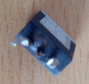

Hallo Experten,
Ich habe eben einen deffekten Beamer auseinandergenommen und
festgestellt,
dass eine der 4 Gleichrichterdioden schwarz ist. Darfauhin habe ich
diese ausgelötet und auf dem Oszilloskop sieht man(bei 12V angelegter
wechselspannung), dass sie immernoch gleichrichtet. Kann es sein, dass
sie trotzdem kaputt ist und bei hohen Spannungen durchbricht?
mfg Nico

> Die Diode ist vermutlich kaputt.
Das Plastik war schon bei der neuen Diode (wirklich eine TO220
Doppel-Diode?) schwarz,
aber die Anschlüsse sind nun so abgebrochen daß sie zumindest nun nach
dem unsachgemässen Ausbau kaputt ist.

Leider sieht man die interessante Vorderseite im Bild nicht richtig.
Ich halte es unwahrscheinlich (wenn du "vernünftig" geprüft hast) dass
die Diode erst bei höherer Spannung durchlässt. Messe doch mal den
Rückwärtsstrom bei 12V in µA und die Vorwärtsspannung bei 100mA...1A.
In einem Schaltnetzteil ist meist (mindestens) der Schalt-MOSFET
durch...

...der aufmerksame Beobachter hat jedoch bemerkt, dass die Maserung nur
aufgedruckt ist - allerbilligste Bauart (nicht die Diode). Die Diode
sieht aber in der Tat etwas suspekt aus, sie hatte mal dicke Backen.
Aber sowas kommt imho nicht von ungefähr...
