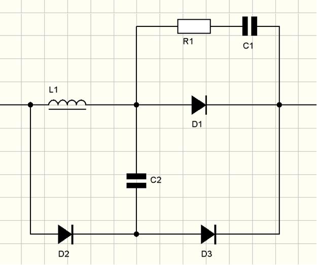

ich hab den im Anhang einsehbaren, prinzipiellen Schaltplan eines
Snubbergliedes in einem Netzteil gefunden und kann mir nicht recht
vorstellen was dieses bewirken soll, bzw. wie dies funktioniert.
Kann mir jemand helfen?

Vermutung:
Bei Spannungsänderungen,
Sperrt die Spule, Im Knotenpunkt hinter der Spule wird zunächst das
alte Potential gespeichert. Über die Diodenbrücke wandert der Strom
zunächst in die Kondensatoren bis diese geladen sind, oder die Spule
den Knoten auf das neue Potential der Quelle anhebt.
Schnelle Spannungsspitzen werden von den Kondensatoren geschluckt  bis
diese gesättigt sind (Hoffentlich nicht denn dann wandert die Spitze
weiter zur Last) um anschließend ihre Energie über den Widerstand und
der jetzt leitenden Spule wieder abzugeben sobald wieder ein
Potentialausgleich im Knoten hinter der Spule stattgefunden hat.
Es kommt wegen den in Reihe geschalteten Dioden zu keinem
Schwingverhalten.
Korrigiert mich bitte wenn ich falsch liege. Ich hab das Ding zum
ersten mal gesehen.

könnte gut sein, trotzdem etwas undurchsichtig. Die Schaltung erinnert
mich irgendwie etwas an einen Hochsetzsteller, wenn nur die eine R-
Verbindung nicht zum Knotenpunkt sondern gegen Masse gegen gehn würde.
So wie es jetzt aber aussieht denke ich es wirkt einfach nur wie ein
Einweggleichrichter mit Spannungsspitzenkompensation, oder??

Ich denke nicht. Die Kompensation würde bei der negativen Halbwelle
keinen Sinn machen.
Ist wohl eher gleichspannung die hineingeschickt wird.
