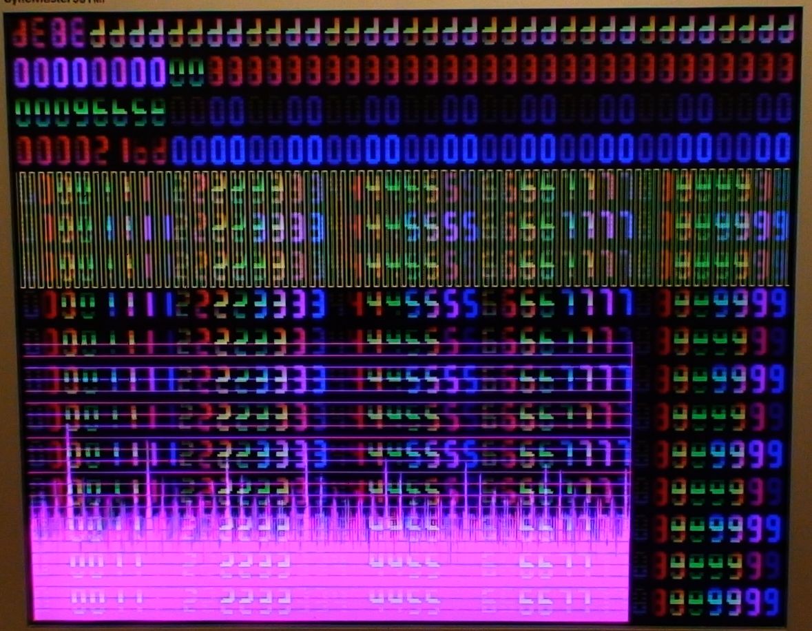

(Firma: www.dossmatik.de) #3132157
Hans Lang schrieb:
> http://www.pyroelectro.com/tutoria/fpga_vga_resistor_dac/
> nur mit serieller Eingabe .
Leider ging dein Link nicht bei mir.
Ja ich habe eine UART ->VGA Terminal mal geschrieben da kommen die
Ziffern auf den Monitor.
Leider ist bei flexibler Grafik so wie du es wünscht schnell Schluß,
weil man externen RAM benötigt und dann eine Grafikkarte baut.
