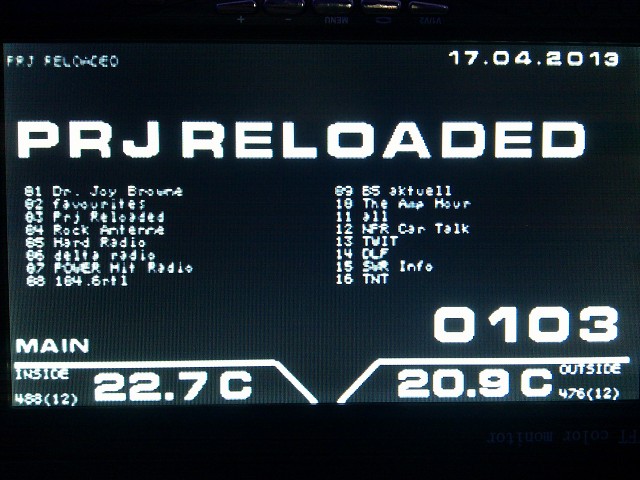

tvgfx: 416x226 Monochrome ATmega1284p Composite Video
OP #3131602
Inspiriert von einigen Beitraegen hier und arduino-tvout wollte ich
sehen, was allein mit dem ATmega 1284p moeglich ist, wenn man
monochromes Composite Video erzeugen moechte. 128 KBytes Flash bieten
viel Raum fuer Fonts und Bitmaps, 16 KBytes RAM koennen zumindest zum
Grossteil als Grafikspeicher verwendet werden.

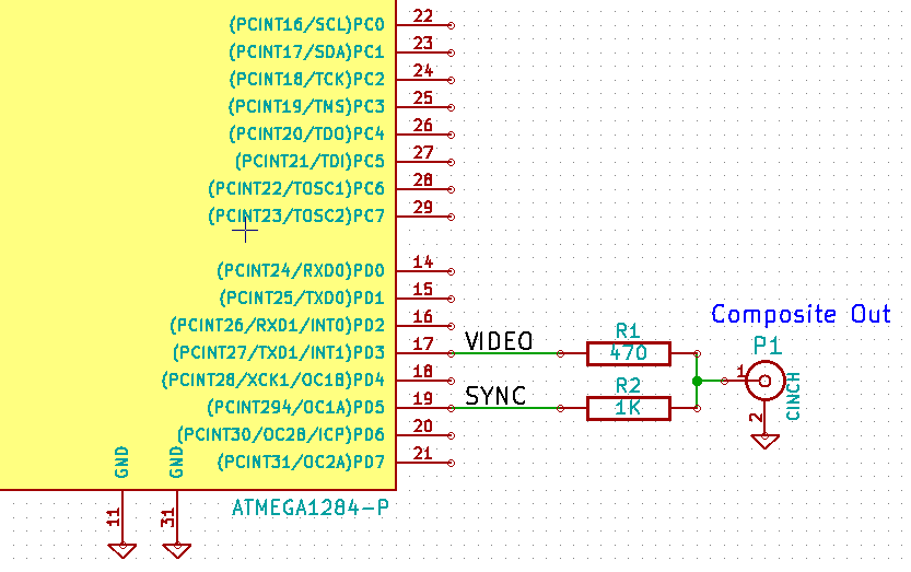

Den aktuellen Stand habe ich an diesen Beitrag angehaengt. Einige
Eckdaten:
* Aufloesung: 416x226 (NTSC) or 416x256 (PAL)
* 16MHz ATmega1284p
* Voll grafisches s/w Display
* Nur zwei Pins: PD3 video, PD5 sync
* Verwendet SPI um die Video Daten auszugeben, Timer 1 fuer das
Sync-Signal
* Minimale Aussenbeschaltung (siehe Schaltplanauszug)
* Fast ausschliesslich in C implementiert
* Composite-Signal sollte hinreichend Standard-Konform sein so, dass man
viele billige TFT-Monitore mit Composite-IN verwenden kann (die
angehaengten Screenshots stammen von einem 7" Car TFT)

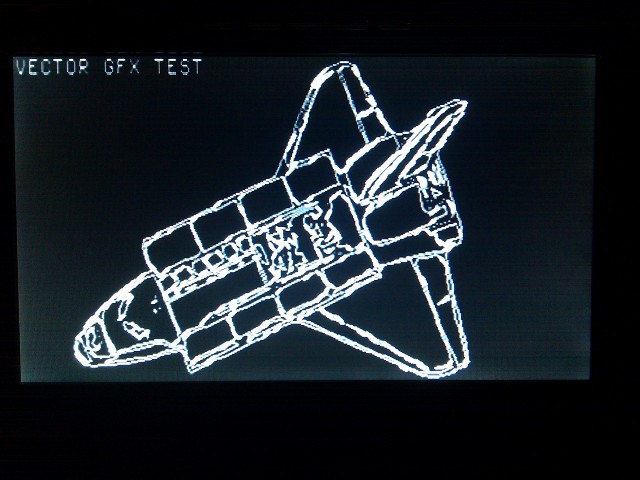

Enthalten im Code ist auch eine recht vollstaendige Vektorgrafik-Engine,
die vielleicht auch fuer andere Projekte in der Richtung interessant
sein koennte:
* Linien, Rechtecke
* Kreise, Ellipsen, Kreis/Ellipsenboegen
* Splines
alles jeweils auch in verschiedenen Strichstaerken. Es sind alle
Primitive abgedeckt, die SVG definiert - damit ist es moeglich,
SVG-Grafiken in tvgfx-Code zu konvertieren (auch wenn aktuell noch
Handarbeit noetig ist, ein einfaches Skript zur Hilfe ist angehaengt -
svg2tvgfx).

Gast #3133151
Guenter B. schrieb:
> dass man
Ich finde gerade diese Monitore sehr 'undankbar'. Da kann man noch
soviel Arbeit in die Ansteuerung stecken, und diese Monitore machen
daraus einen Pixelbrei. So kann man/ich bei dem mittleren Bild nicht
erkennen, was dort oben links geschrieben steht. Eine horizontale Linie
kann doppelt aber auch sehr dünn angezeigt werden.
Hast Du Dein Signal mal auf einen Röhrenmonitor gegeben? Die liefern in
der Regel ein deutlich besseres Bild.
Wieviel Prozent belastet denn die Bildausgabe den µC und wieviel
Leistung bleibt noch fürs Anwenderprogramm übrig?
OP #3133330
>> dass man
...was natuerlich je nach Anwendung auch nuetzlich sein kann, bekommt
man doch ein Fullscreen-Antialiasing ganz umsonst :-D
Die Kamera tut hier dem Geraet ein wenig unrecht, in Natur ist es besser
lesbar. Es ist aber keine Frage, 8-Pixel-Fonts sind hart an der Grenze
dessen, was noch geht in dieser Technologie.
Die Idee war hier eher, mit grossen Fonts zu arbeiten, die dann mit
geglaetteten Kanten dargestellt werden. Deswegen auch die Skripte, mit
denen Fonts konvertiert werden koennen.
