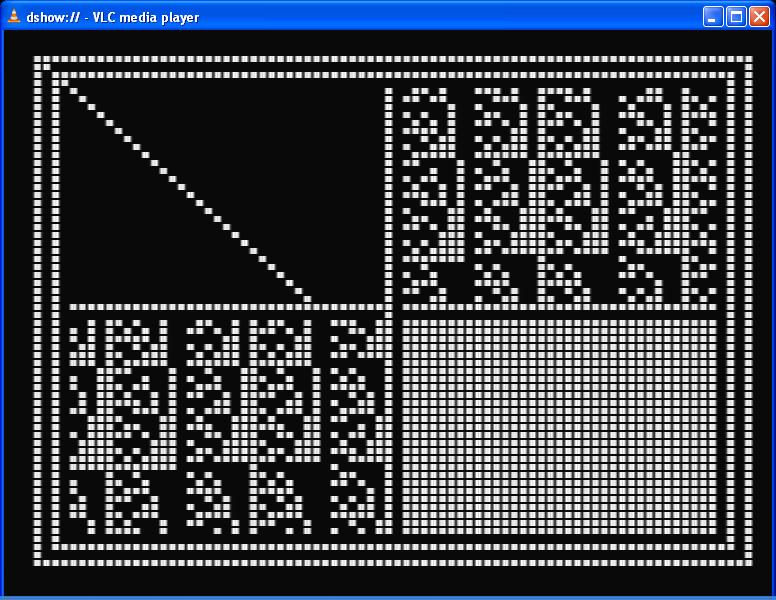

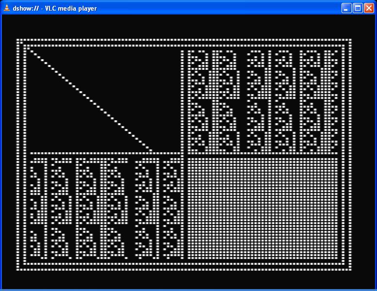

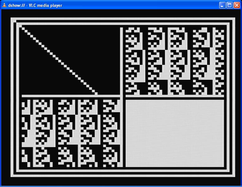

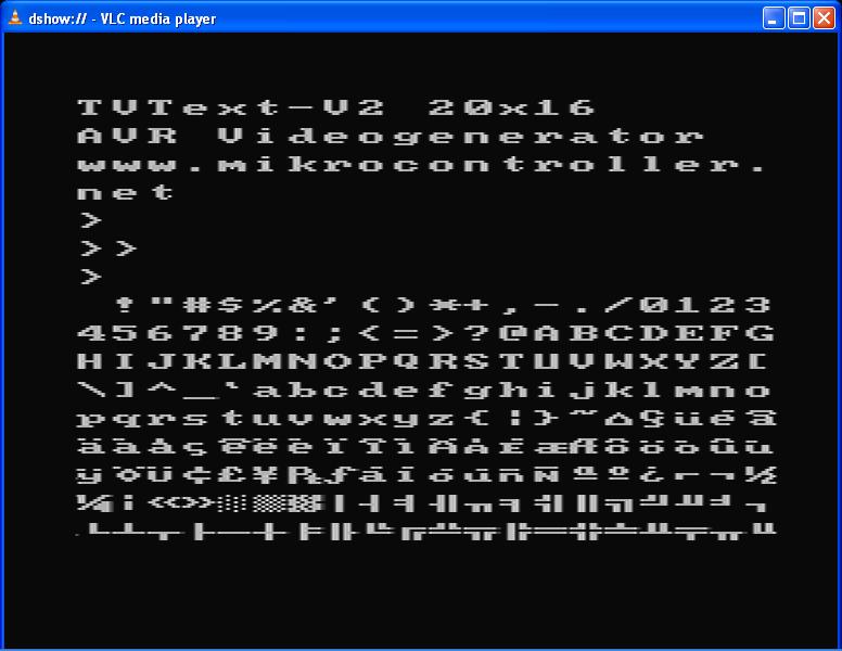

Das Programm erzeugt ein PAL ähnliches Videosignal aus Textdaten im
RAM:
- Das Hauptprogramm ist eine leere Endlosschleife, hier kann man also
beliebige Software einbauen, die bis zu 40% der CPU Leistung bekommt.
- Die Datenausgabe läuft im Interrupt, das Hauptrogramm hat damit also
nichts zu tun.
- Die Sync Impulse werden per Hardware erzeugt und sind absolut
stabil.
- Die Zeit während des Zeilen und Bildrücklaufs stehen also komplett
der Software im Hauptprogramm zur Verfügung.

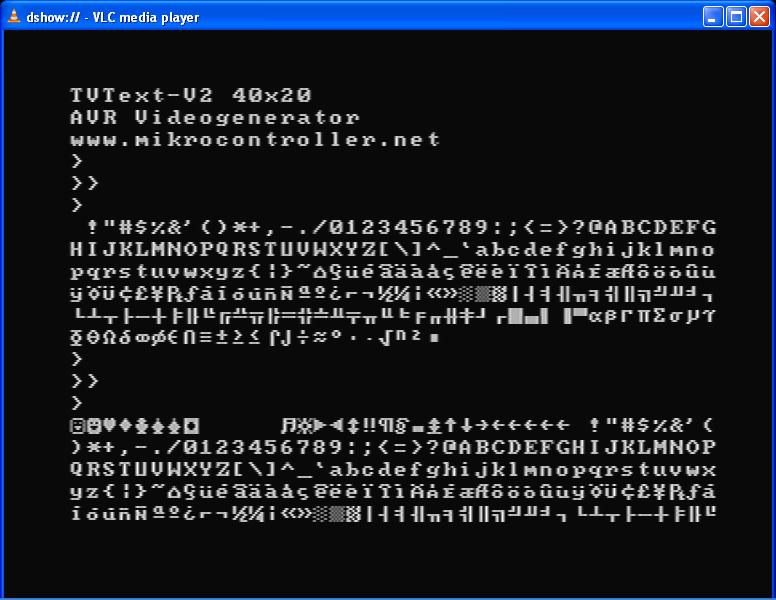

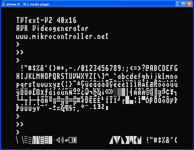

von Christian D. (Gast)
echt super Projekt, hab ich mir nachgebaut ;)
nun klappt auch alles, jedoch weis ich nicht wie ich die Ausgabe auf dem
TV Formatieren kann, also z.b. Text Zentrieren oder den Bildschirminhalt
löschen, oder in eine Bestimmte Zeile springen, das müsste doch
irgendwie möglich sein?
gruß Christian D.
von Benedikt K. (benedikt)
Mit der bisherigen Version geht das nicht, aber mit der Version im
Anhang sollte das möglich sein.

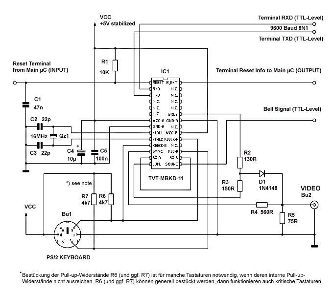

Farbe müsste übrigens, ganz grob skizziert so gehen:
hloop:                                          ;Loop f<FC>r 1 Zeile
        ld ZL, X+                               ;ASCII aus RAM lesen
        lpm tempi, Z                    ;Byte aus CGROM lesen   3
        SBRC tempi,7 ; Skip wenn Bit 7 nicht gesetzt
        OUT PORTC,tempi
        out DDRB, spiaus                ;SPI aus, Port an
        out SPDR, tempi                 ;Byte ausgeben
        out DDRB, spian                 ;SPI an, Port aus
An die untersten Bits hängst Du dann eine Schaltung dran, die die Farbe
macht. Die erhält 7 Bits, sowie das Ausgangsbit deines SPIs.
Die Farbe schaltest Du mit einem Byte im Speicher um, welches Bit 7
gesetzt hat. Natürlich kannst Du das noch quasi beliebig verfeinern.
von Läubi .. (laeubi) Benutzerseite
Kannst du kurz nen Schaltplan dazu zeichnen wie das ausehen müßte?
Ach ja hat jemand das ganze schon für den Mega16 portiert?
Im Prinzip müßte amn doch nur die Pins für OCRA und für das SPI anpassen
oer gibts noch mehr zu beachten?
von Christian B. (casandro)
So etwa. Leider hat der ATMega8 nur einen Port C. (Port D benutzt du ja
schon wahrscheinlich) Grob gesagt kommt in die einen 3 Bit die
Vordergrundfarbe, in die anderen die Hintergrundfarbe.
Die Schaltung gibt dann RGB an den Ausgängen ganz rechts aus. Jedes
neuere Farbfernsehgerät hat die entsprechenden Eingänge an der
SCART-Buchse.
Möchtest Du PAL haben, so wird das etwas schwieriger. Du müsstest
eventuell noch einen Port dafür opfern. Und Du bräuchtest einen
Oszilator, der auf der Farbunterträgerfrequenz, oder einem Vielfachen
dieser Frequenz schwingt.

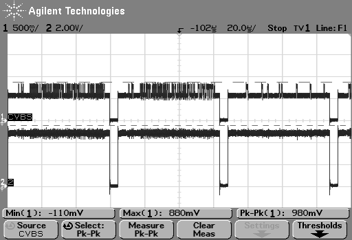

von Joerg W. (joergwolfram)
Zum (ungefähren) Messen der CPU-Belastung ist es am einfachsten, zu
Beginn der Interrupt-Routine einen Pin auf 1 zu setzen und vor dem RETI
wieder zu löschen. Mit einem einfachen Vielfachinstrument die Spannung
am Pin messen und mit 20 multiplizieren...
Das mit dem Pin ist die einfachste Möglichkeit, so messe ich es auch

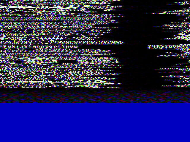

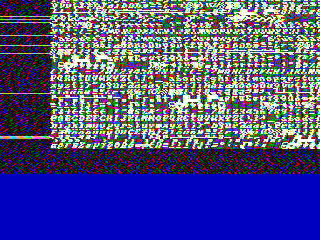

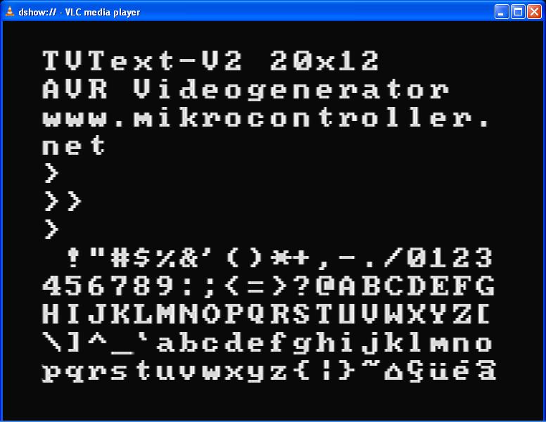

Habs jezt mal "portiert"...
Leider ist das Ergbniss nicht so überzeugend, frage liegt das an mir
oder mag meine TVKarte das nicht so?

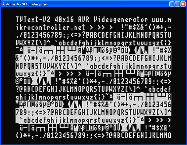

Bild vergessen...
Ich glaube dein Timing ist falsch.
Naja ich hab ja sosnt nix verändert an der Schaltung :(
Deswegen frag ich ja ob meine "portierung" so in Ordnung ist?
Wenn du Sync und MOSI auf den selben Pin legst ist das kein Wunder...
Ach ja schreiben ist schwer, dafür siehts jezt so aus.
immerhin schonmal nen Fortschritt... hab nochmal überprüft obs auf
Externen Ozilator gestellt ist sieht in Ordnung aus... hm..
hab mal alle rjmp durch jmp ersezt... hat jezt leider auch nix bewirkt

von Björn W. (bwieck)
Anscheinend sind der Mega8 und der Mega16 im Timing doch
unterschiedlich.
Ich habe jetzt mal das ganze in einen Meag16 geflasht
Pinbelegung und .def wie bei Läubi und das Bild ist stark verzerrt und
läuft durch...
Muss mal an den Widerständen experimentieren. Eventuell liegts ja daran
Grüße
Björn
Also, wenn ich mir das Bild noch einmal anschaue, glaube ich eher, dass
irgendwie deine TV-Karte nicht richtig mit dem Signal zurechtkommt. Hast
Du denn nicht irgendwo ein echtes Fernsehgerät?
Ich werde heute abend mal mit dem Oszilloskop nachschauen wie das Timing
zwischen den beiden Megas aussieht. Die Ergebnisse mit Bildern stelle
ich dann allerdings in den "µC & Elektronik" Bereich. Dort passt es
besser.
Grüße
Björn
SUPER! Probier ich gleich nachm Einkaufen mal aus :)
ES GEHT!!! Super danke für die Mühen, das rockt echt :)
Sieht zwra auf dem capture etwas verauscht aus, aber das ist wohl weil
ich nur ein halbbild digitalisieren.
Aufjedenfall ist das Bild stabil und lesbar.
Nein, das liegt daran, dass dein Computer meint, da sei ein Farbsignal
und somit versucht ein nicht-existentes Farbsignal zu demodulieren. Ich
tippe mal darauf, dass Deine Karte auf SECAM steht. Stell die auf PAL
und probier es erneut.

von Ulrich P. (uprinz)
Hihi...
Also, damit ihr mie glauibt, was ich sage und damit Ihr auch wisst, dass
ich mit einem Oszi umgehen kann, hier mal ein Dump vom Oszi...
Aber ich habe auch das Problem, dass das LCD eine recht große Last am
CVBS Ausgang ist. Ich kann nicht mit 75R oder 100R terminieren, da ich
dann kein Bild mehr habe. Ein TV habe ich aber nicht getestet.
Aber ich mach mal weiter, ich muss das ganze nämlich auf eine andere
Bildquelle aufsynchronisieren und dann beide Signale mischen. Ein
Mischerbaustein kommt aber nicht in Frage, da diese alle nacheinander
abgekündigt werden.
Gruß, Ulrich
So, hier mal ein Nachtrag.
Das LCD ist der Verursacher aller Probleme. Ich werde da wohl einen
Buffer OP einsetzen müssen, wenn ich damit weiter machen möchte. An 47R
( passende 75 oder 100R hatte ich gerade nicht zur Hand) und kein
Monitor drann, dann sieht das Ganze erheblich besser aus.
Gruß, Ulrich
Kann es sein, dass du Offset meinst ???
Wenn der LCD TV meint, dass er unbedingt ein Offset braucht ist das
egal. Ein kleines DC Offset am Videoanschluss ist zulässig. Immerhin
erzeugt der TV den Offset.
Die Terminierung ist übrigends OK. Wenn du nachrechnest, dann kommst du
auf etwa 71Ohm, was nahe genug 75Ohm liegt (mit dem Innenwiderstand der
Ports kommt man auf ziemlich genau 75Ohm.)

von vado (Gast)
Hi!
It is difficult to use remaining 60% CPU resource for
processing PC Keyboard?
For people that do!
http://www.tvterminal.de/index.html

von vado (Gast)
They probably do with SPI,
but the video generating software.
uCPU clearly ATmega8! ! !
That might be, althought I somehow doubt it's the ATMega8.
von vado (Gast)
As proof!
The TVT-MOBI-2 is an ATMEL(R) ATMEGA8 Microcontroller, pre-programmed
with
a Demo-Software. Together with a few passive components it enables you
to use a normal TV set (with PAL-compatible Video input) as a serial
display !
Monochrome Text Display of 50 characters by 18 lines plus Status Line on
your TV-Set.
Barchart Graphics Display with up to 72 bars for data visualization
in Realtime (up to 38 frames per second in 36-bar-mode !)
Many VT-100 compatible Escape Sequences

von Sven K. (oog)
Es ist faszinierend, welch hohe Bildqualität und Stabilität mit dieser
Software erreicht wird. Vielen Dank an Benedikt dafür.
Um auch weniger Zeichen Bildschirmfüllend darzustellen, habe ich das
Programm etwas erweitert. Es gibt jetzt auch die Möglichkeit der
Grafikdarstellung.
Hier eine Übersicht der Erweiterungen:
* Zeilenumruch mit EOL-Zeichen ermöglicht die speichersparende
Textdarstellung (siehe Screenshot vmode0 mit 44x34 Zeichen, die sonst
nicht mehr in die 1KB des ATmega8 passen.)
* Variabler Zeilenabstand zur Verbesserung der Lesbarkeit (Screenshot
vmode4 mit 40x20 Zeichen).
* Abstand zwischen den Zeichen (Screenshot vmode7 mit
bildschirmfüllenden 32x24 Zeichen)
* Doppelt breite Zeichen (Screenshot vmode9 mit 20x16 Zeichen)
* Grafik mit 80*64 Punkten ohne/mit Raster. Das Raster erzeugt eine
LCD-Matrix ähnliche Darstellung (Screenshot gfxmode1 und 2).
* Grafik mit 88x72 und 96x80 Punkten (Screenshot gfxmode6).
* Speicherung der im Interrupt genutzten Register im RAM. Das
Hauptprogramm kann alle Register frei nutzen.
Zur Demonstration habe ich einige Parametersätze definiert (vmode,
gfxmode), die leicht erweitert werden können.
Ich hoffe, das Programm enthält keine Fehler mehr. Getestet habe ich mit
einem ATmega8. Die Screenshots wurden mit einem Video-Grabber erstellt,
zeigen also das echte Videosignal.
Hinweis zum Bildformat: Das verwendete JPG belegt nur etwa 50% Speicher
gegenüber dem PNG-Format.

von Sven K. (oog)
Es gibt einige neue Erweiterungen.
Optimierung für kleine LCD Monitore mit 234 Bildzeilen:
Insbesondere für den Betrieb mit kleinen 7" LCD Monitoren wurde eine
Option zur doppelten Zeilenausgabe eingebaut, da die Monitore aufgrund
der niedrigen Auflösung einige Zeilen des Bildes verschlucken können.
Neu ist auch ein doppelt hoher Zeichensatz (8x16 Pixel), von dem es auch
eine Version mit invertierten Zeichen gibt. Dann ist der Zeichenvorrat
allerdings auf 128 Zeichen beschränkt.
Die Video-Modes vmode_12 - vmode_18 demonstrieren die neuen
Möglichkeiten.
Der Modus mit 20x8 Zeichen eignet sich für Anzeigen, die aus größerer
Entfernung noch lesbar sein sollen.
Eine Anmerkung zu den Screenshots:
vmode12:
 40x16 Zeichen mit neuem 8x16 Pixel Zeichensatz
vmode12i:
 40x16 Zeichen mit neuem 8x16 Pixel Zeichensatz, der inverse Darstellung
unterstützt.
vmode14 und vmode16:
 20x12 Zeichen Darstellung, einmal mit 8x16 Zeichensatz, einmal mit 8x8
Zeichensatz und doppelter Zeilenausgabe
vmode17:
 20x8 Zeichen, gute Lesbarkeit auf Entfernung.
