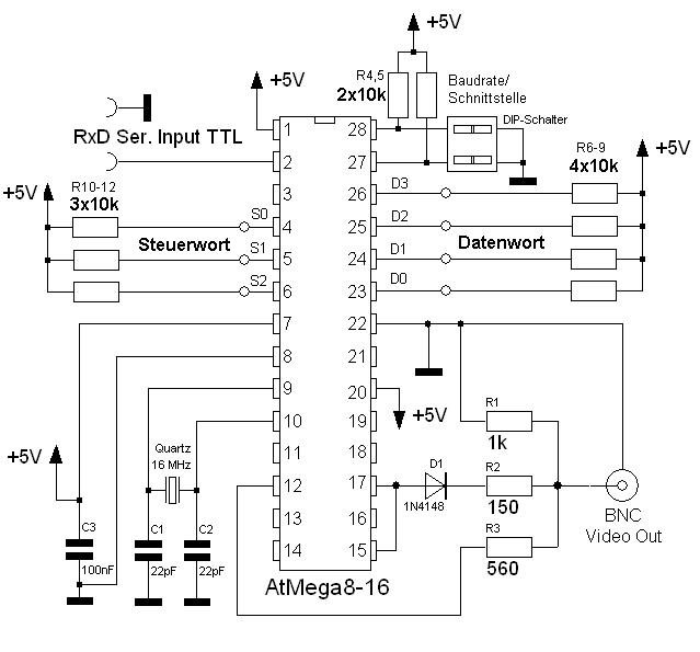

ich habe ein Video-Terminalprogramm für den AVR AtMega8-16
geschrieben.
Das Programm ist in Assembler geschieben.
Es erzeugt ein BAS-Signal und stellt auf einem Fernsehgerät mit Video-
oder Scarteingang 20 Zeilen mit je 40 Zeichen dar. Die ASCII-Zeichen
werden an den Mega8 über die serielle Schnittstelle (USART) gesendet.
Die Baudrate ist zwischen 300 und 19200 Baud einstellbar. Benötigt
werden ausser dem Mega8 mit 16-MHz Quarz und der üblichen Beschaltung
noch drei Widerstände und eine Diode. Ein Schaltplan befindet sich in
der angehängten ZIP-Datei.
Es werden 96 ASCII Zeichen und einige Steuerzeichen wie CR, LF, FF und
Zeichen zur Corsorpositionierung unterstützt.
Eine genauere Beschreibung der Terminalfunktionen findet ihr am Anfang
des Source-Codes (ASM-File).
In der ZIP-Datei befindet sich:
Der Source-Code des Programmes. (.ASM)
Das Hex-File, das man direkt in den Mega8 brennen kann. (.HEX)
Der Schaltplan für das Terminal. (.GIF)
Ein Bildschirmphoto (.jpg)
Viel Spaß mit dem Programm

Pin 17 (MOSI) wird ja in der Schaltung benutzt uns do über 710Ohm mit
Pin12 verbunden, mit 1150 Ohm mit GND.
Kann ich trotzdem den MOSI für den Programmiere einfach parallel nutzen
oder muss da ein Jumper oä rein?

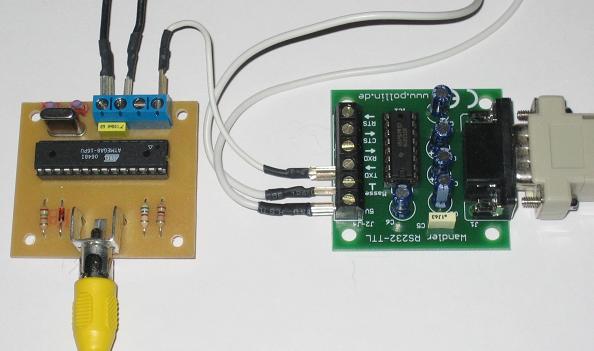

Sooo,
nun bin ich fertig! Die erste selbst gelötete Platine und programmieren
haut hin.
ABER:
Ich seh kaum was am TV.
Das Bild ist dunkelgrau, unten und oben schwarze Balken.
Die Schrift die das Beispielprogramm das als Hex dabei war ausgibt zeigt
etwas Text an
AVR TV-Terminal ... und in der näcgsten Zeile was von 9600 Baud.
Das Problem ist die Schrift und nur ganz ganz schwer zu erkennen. Sie
ist kaum sichtbar, nur ein klein wenig dunkler als der Rest des
Bildschirms..
Was könnte den falsch sein?
Die Widerstände passen, die hab ich nachgemessen..
Nur beim 1k Widerstande mess ich je nachdem wierum ich meine Fühler
ranhalte entweder 1k oder 700 Ohm.. Ist aber definitiv ein 1k
Widerstand..
von Jan B (Gast)

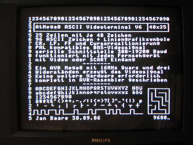

wenn du die Schrift dunkel auf hellem Grund siehst,
dann hast du in der Beschaltung irgendwas verkehrt gemacht.
Die Schrift muss weiss auf Schwarz sein, wie auf dem Screenshot.
Gruß Jan

Hallo Jan,
das dachte ich mir auch schon - wie gesagt ich hab alles nochmal
nachkontrolliert und nachgemessen.. bleibt nur noch die Diode - es ist
schon so das der schwarze Strich auf dem Bauteil den Strich auf dem
Symbol entspricht, oder?
Wenns das nicht is, kanns nur noch der komische Effekt mit dem 1k
Widerstand sein den ich oben beschrieben habe.
Ich werds morgen mal mit in die Arbeit nehmen und evtl mal per Oszi
ankucken - vielleicht bringt das Erkenntniss.
Über weitere Tipps wäre ich trotzdem dankbar.

Im BAS Signal gibt es doch eine negative Austastlücke. Ich kann in der
Schaltung keine neg. Spannung sehen. Darum hatte ich nicht erwartet, daß
man mit 3 Widerständen ein BAS Signal erzeugen kann, wo andere
Hersteller extra Chips für herstellen.
>Ich kann in der Schaltung keine neg. Spannung sehen...
Der neg. Sync-Impuls in der Austastlücke ist nur bezogen auf
den Schwarzpegel negativ. Der Schwarzpegel liegt bei 0,3V und
der Sync-Impuls liegt 0,3V niedriger also auf 0V (GND). Es wird also
für ein BAS-Signal keine neg. Spannung gebraucht.

wäre es möglich, der Schaltung eine "kleine Busschnittstelle" an den
Portpins PC0-PC3 und PD2-PD4 zu spendieren ? Habe da mal ein geändertes
Schaltbild angehängt. So ließe sich die Schaltung in beliebige
Bussysteme integrieren. Die Baudrate könnte man auf PC4-5 verlegen:
PC4,PC5 Baud
0  ,  0 9600
0  ,  1 19200
1  ,  0 4800
1  ,  1 Busschnittstelle

von nummernschalter (Gast)
Habe hier mal eine Platinenvorlage bereitgestellt
Funktioniert natürlich. Hier in Verbindung mit einem RS232-TTL-Wandler
von Pollin.

Hallo, sorry, wenn ich diesen Thread mal wieder exhumiere... Hab die
Schaltung auf lochraster nachgebaut, und nen MAX232 mit integriert.
Leider erhalte ich mit der hier beschriebenen Beschaltung kein Bild, nur
ein paar Streifen flitschen über den Bildschirm. Wenn ich aber PIN 12
mit PIN 15 und PIN 16 verbinde dann gehts manchmal.
Kurioserweise scheint die Anwesenheit des MAX auch eine Rolle zuspielen,
ist der draussen gehts nicht, der MAX ist nur mit RXD, GND und +5V
verbunden
Klingt irgendwie alles nach Verdrahtungsfehler... hab aber alles schon
mehrfach überprüft. Es läuft dit 64-er version auf dem ATMega 8. Achso,
ist es egal welche der Quarz-Optionen ich wähle, hauptsache extern und
16 MHz?
MfG BC

von Browncoat (Gast)
Habs jetzt nochmal durchgetestet und bei mir muss PIN12 mit PIN 17
verbunden werden. Der 560 Ohm Widerstand ist komplett weg, nur dann hab
ich ein Bild. Die Diode ist auch gebrückt. Hat wer ne Erklärung dafür?

von Niels K. (niels-k)
Hallo. Auch wenn es bereits ein alter Thread ist: Ein tolles Ding.
Fand ich so gut, dass ich heute morgen die Version von Malte mit der
Version von Jan kombiniert habe. Dadurch kann auch beim Atmega32 die
serielle Schnittstelle verwendet werden.
Das Ergebnis ist im Anhang zusammen mit ein paar Bildern und dem
Quelltext. Das HEX-File kann direkt auf den Atmega32 gezogen werden. Die
Beschaltung ist die von Malte.

Ich habe diese Schaltung  mal nachgebaut, und bin von deren Einfachheit
begeistert. Leider funktioniert das ganze nicht so wie ich mir das
vorstelle. Es reicht doch, einfach den gewünschten Text mit der
eingestellten Baudrate zu senden? Bei mir kommt kein Text, dafür jede
Menge Buchstabensalat und Leerzeichen. Ich verwende hterm + MAX232. Der
Starttext wird übrigens korrekt angezeigt. Kann mir jemand weiterhelfen?
Gruß,
Thorsten
Hallo Thorsten,
Frage: verwendest Du meine ATmega32 Adaption oder die Atmega8 Version?
Beim 32-er kann ich bestätigen, dass es mit einem Max232 (inkl.
Kondensatoren) korrekt funktioniert (vg. Screenshot). Wenn der Starttext
korrekt angezeigt wird, kann ich darauf schließen, dass Du Deine
Hardware (zumindest bis auf den Pegelwandler (weil es ja dort Probleme
geben könnte)) korrekt angeschlossen hast.
Grüße Niels

von Jan B. (jan)
da hat tatsächlich noch jemand diesen uralten Thread wieder ausgegraben.
Nee, nix für ungut, es freut mich ja, dass das Thema auch heute noch von
Interesse ist. :-)
Zur Frage:
Bastler schrieb:
> Ist es möglich den Code umzuschreiben und umzubauen mit dem LM1881 das
> man Text in ein vorhandenes Signal einblenden kann?
Klar geht das, hab ich damals (2006)auch schon probiert.
(Versuchsprogramm und -schaltung in Anhang.)
Das Programm wird durch die externe Syncronisation mit 1881 sogar noch
deutlich einfacher, weil der AVR des gesamte Videotiming nicht mehr
selbst erzeugen muss. Der Mega8 wartet nur auf den H-Sync oder V-Sync
auf zwei Interupt-Pins und haut demensprechend die Videodaten raus. In
dieser Versuchschaltung werden sie einfach mit Widerständen in das
externe Videosignal gemischt.
Funktioniert auch prima, aber wie Christan Berger weiter oben schon
völlig richtig anmerkt, gibt es einen Zeilenjitter von genau einem
Prozessortakt, also1/16MHz. Diesen Jitter sieht man leider ziemlich gut,
vor allem an senkrechten Kanten. Hier hat Christian auch schon einen
guten Lösungsvorschlag gemacht, nämlich den Prozessortakt per PLL aus
dem Zeilensyncsignal zu erzeugen. Da hab ich damals auch schon dran
gedacht. Aber ich hab es dann aufgegeben, weil eine PLL, die 16MHZ sehr
phasenstarr aus den H-Sync erzeugt, ist jedenfalls mit meinen
Kenntnissen, relativ aufwändig. Der eigentliche Charme der
AVR-Video-Schaltung, nämlich die Einfacheit und die geringe Anzahl von
Bauteilen ginge verloren. Da kann man gleich einen "echten" OSD-Baustein
nehmen.

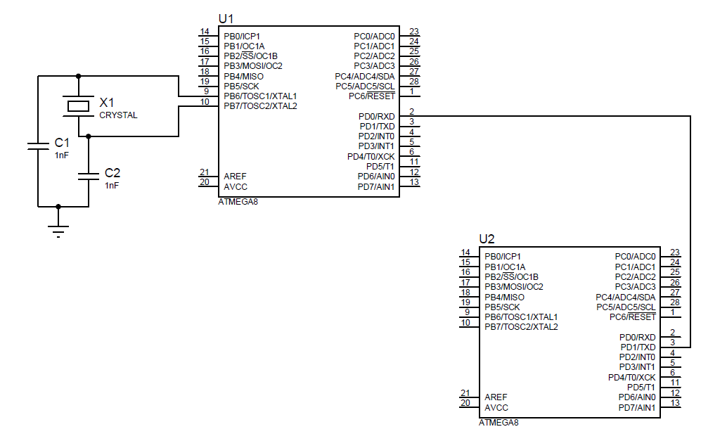

von benya (Gast)
hello everybody
i made this circuit "avrovrl" and i have connected with usart
now how i write a character to screen
i want write a character on middle of screen
please help me!
http://s5.picofile.com/file/8120331426/DSC00064.jpg
von Klaus auffa Arbeit (Gast)
in "avrovrl1.asm"
.EQu RandOben  = 60  ;Oberer Rand
.EQU RandLinks = 45  ;Linker Rand
"RandOben" means upper Margin
"Randlinks" means left Margin
What do you have to change to write in the middle of the screen?
Any Ideas? :)
.EQU TxtL = 12       ;Anzahl TextZeilen
.EQU CpL = 28        ;Anzahl Zeichen pro Zeile
ok, sorry. There is something more to adapt.
.EQU TxtL = 12       ; Textrows Count
.EQU CpL = 28        ; Chars per Row
CpL maybe 5?
TxtL also 5?
RandOben = 30?
RandLinks = 80?
von benya (Gast)
thank you :)
but i write with language c
i can't work assembly :(
i want write for example "A" in meddle line screen with language c
von benya (Gast)
