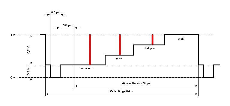

von Andreas R. (blackpuma)
Ich habe da jetzt einmal das BAS Signal genommen. Das ist das BAS Signal
von einer Zeile. (oder nicht?)
Wenn ich da von einem PIN aus Signale auf die Leitung lege wie sie mit
den roten Balken gezeigt sind und das in jeder Zeile müsste ich doch 3
Senkrechte weiße Linien haben oder?
Wenn ich mir die Schaltungen auf den beiden Seiten ansehe dann legt der
doch einfach das 5V Signal auf die Leitung um einen weißen Punkt zu
erzeugen oder nicht? Bzw. vielleicht einen 1V Pegel durch den 18 Ohm
Widerstand wenn der Leitungswiderstand 75 Ohm ist?!

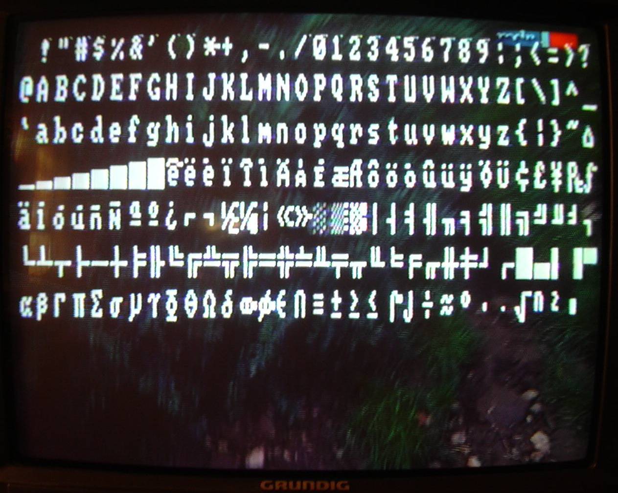

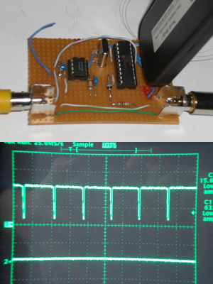

von Hannes L. (hannes)
Also die Sync-Impulse kommen doch von der Videoquelle und haben mit der
Signaleinmischung vom Mega8 nichts weiter zu tun.
Ich lasse einen LM1881 die Sync-Impulse aus dem FBAS-Signal extrahieren
und füttere den Mega8 damit. Der Mega8 generiert daraus (und aus Text &
Zeichensatz) über SPI die Textpixel synchron zu den TV-Zeilen. Dieses
Signal wird mit einer Diode und einem Trimmwiderstand auf das bestehende
FBAS-Signal aufgemischt und das sieht dann so aus wie im Anhang.
Bei gesetztem Pixel (H-Pegel) wird der FBAS-Pegel angehoben (heller),
dazwischen (L-Pegel) wird durch die Diode der FBAS-Pegel nicht
verändert. Es mag ja nicht die feine Art sein, aber es funktioniert bei
mir genauso wie auf der Zielanlage (Außenstation des ATV-Relais DB0WTB).
Leider ist das TV-Bild (Elefant, Tiger & Co) nicht besonders klar, die
Digicam braucht halt (ohne Blitz) ihre Zeit zur Belichtung, ich hatte
auch kein Stativ benutzt.
Hallo!
Ich habe das Modul mal gebaut und kämpfe gerade mit der Software. Ich
habe irgendwie Probleme mit den SPI Out. Ich danke ich muss den SPI Out
invertieren. Der is Standardmässig auf High. Das hebt mir immer das
ganze Signal an.
Im Bild seht ihr den Ausgang vom SPI und dir aufgebaute Schaltung.
Bitte um Rat. Ich verwende den PIC 16F690.
LG
Andreas

von Ralph B. (rberres)
Ja!!!
