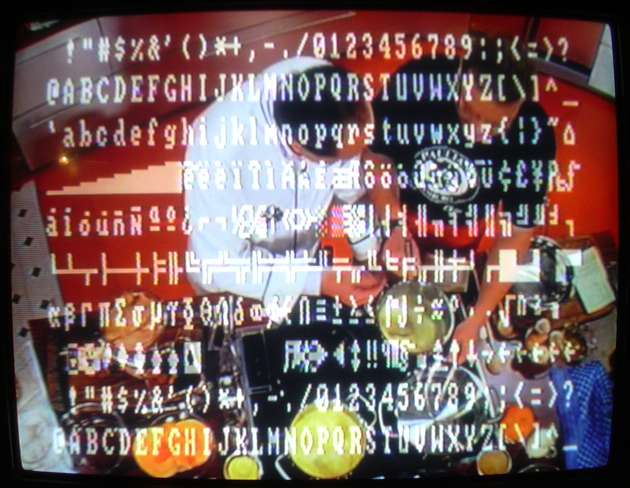

Hallo Zusammen,
ich habe mehr aus Zufall einen Mega32 mit 40 MHz übertaktet und es ging
auf Anhieb.
Aufgabe:
Ich bau grad ein OSD mit dem Mega32. Dabei war mir der Chip bei 16Mhz zu
langsam.
- Der SPI ist für die Charakter-Ausgabe für kleine Zeichen zu langsam.
- Die Zeilensynchronisation auf das Kamerasignal ist bei 16 MHz zu
unsauber.
  Ich erzeuge aus dem Videosignal einer Kamera, mit einem LM1881 ein
  Zeilen-Sync., welches auf den INT1-Eingang gelegt ist. Egal wie ich
  triggere der eingeblendete Text hat ein "Jittern".
Übertakten ?!
Also hab ich erst mit 20 MHz probiert - lief, dann mit 40 MHz - lief und
mit 60MHz - lief nicht.
Ich verwendete Quarzoszillatoren aus meiner "Bastelkiste".
Lief mit verschiedenen Prozessoren einwandfrei.
Nun zum Problem !!!!
Mutig geworden, bestellte ich mir weitere 40MHz Qszillatoren und es lief
nicht mehr.
Oszi. der funktioniert KOYO KCO-010T  40.000MHz
OSzi. der nicht geht HO-12C 40.000MHz HOSONIC 601
Hat jemand einen Tip, wie ich den MEGA32 trotzdem zum laufen bringen
kann ?
Der MEGA32 scheint ja fähig dazu zu sein, nur der Takt-Oszillator muss
richtig funktionieren. Hilft da ein Buffer ?
Zum Bild:
rechts mit 40MHz links mit 16 MHz bei unveränderter Software.

@Tilo
Quarz schwingt - beide Oszilatoren sehen auf den Oszi gleich aus.

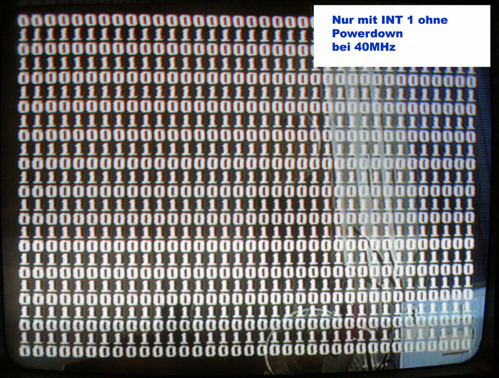

von Winne Z. (rugbywinne)
@atmelhasser
dann schau dir mal die beiden Bilder an. Nichts anderes ist dort zu
sehen.
Die horizontalen Linien werden aus einem seriellen Schieberegister
geliefert das durch den internen Clock getaktet. Der AVR ist tatsächlich
mehr als doppelt so schnell.

von Hannes L. (hannes)
Ich hatte (auf der Basis des 25x40 Zeichen-Bildschirms von Benedikt K.)
auch mal ein OSD mit Mega8 gemacht, das hat allerdings kein Jitter und
kommt mit 16 MHz Quarz aus. Der Schlüssel zur Jitterfreiheit liegt
darin, immer die selbe Interrupt-Responde-Time zu garantieren, indem man
dafür sorgt, dass der Controller bei jedem Zeilen-Interrupt garantiert
aus dem IDLE-Sleep geweckt wird. Alle Mainloop-Routinen haben sind kurz
zu halten (State-machinen) und müssen sich der ISR unterordnen. Zur
besseren Lesbarkeit (Einsatz im ATV) wurde die Schrift auf 10 Zeilen je
32 Zeichen angepasst. Vielen Dank nochmal an Benedikt K. für seine
geniale Vorlage.

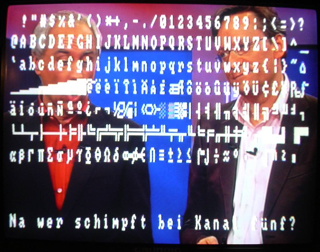

Hier noch ein Foto vom TV mit eingeblendetem Zeichensatz. Die Helligkeit
der Schrift kann justiert werden, ich wählte einen dezenten Wert.
Wie bereits gesagt, kein übertakteter Mega32, sondern ein stinknormaler
Mega8 (sogar ein L, da ich gerade keinen normalen hatte) mit 16 MHz
Quarz, Flash etwa halbvoll, auch im RAM noch etwas Platz.
Das Ding ist sicher noch verbesserungsfähig, aber es versieht seit über
einem halben Jahr täglich seinen Dienst in Kombination mit einem
DTMF-gesteuerten AV-Umschalter (Tiny2313, MT8870, 8 Kanäle) in einer
Außenstation des ATV-Relais DB0WTB in Sachsen-Anhalt.
Habe noch ein anderes Bild gefunden. Und da das obige (nutzlose) Bild
rund dreimal so oft angeschaut wurde wie der (hilfreiche) Quelltext,
werfe ich es auch noch in den Raum... ;-)

Zur Veranschaulichung:
die einfache Befehlsfolge (schon in der Ausgabe-Subroutine)
Portb.1 = 1
Portb.1 = 0
Portb.1 = 1
Gibt einen einen Impuls von 125ns Länge und erzeugt auf einem 17"
TV-Monitor in der Horizontalen einen "Strich" von ca. 3-4 mm bei 16 Mhz.
Bei 48 Mhz sind das "nur" noch 1 mm.
Das verbleibende horizontale Zittern des "Strichs" liegt bei 48MHz UNTER
1 mm. Ist kaum noch zu sehen. Bei 16MHz sind 3 mm Zittern schon zu
sehen.
Schaltung:
Portb.1 ist in das Fbas Signal über einen Transistor eingekoppelt. Der
Transistor schaltet 1V also "weis" durch.
Ein LM1881 liefert das Zeilen-Sync. welches auf Int 1 geschaltet ist.
Ein Textdisplay zu bauen ist (wie die vielen Beispiele im Forum zeigen)
kein Problem. Die Zeilensynchronisation wird dabei durch den AVR selbst
erzeugt. Alle Zeilen starten taktsynchron und es gibt kein Zittern.
Beim OSD wird aber auf das Zeilensync. der Quelle getriggert (Int 1) und
da ist ein "Triggerfenster" von (offensichtlich) einem Takt nicht zu
unterschreiten.
Es geht auch anders - Klar fertige OSDs gibt's einige  und CPLD und FPGA
auch.
Könnte es vielleicht hilfreich sein, den Takt mit einer PLL auf den vom
LM1881 gelieferten HSync zu synchronisieren?

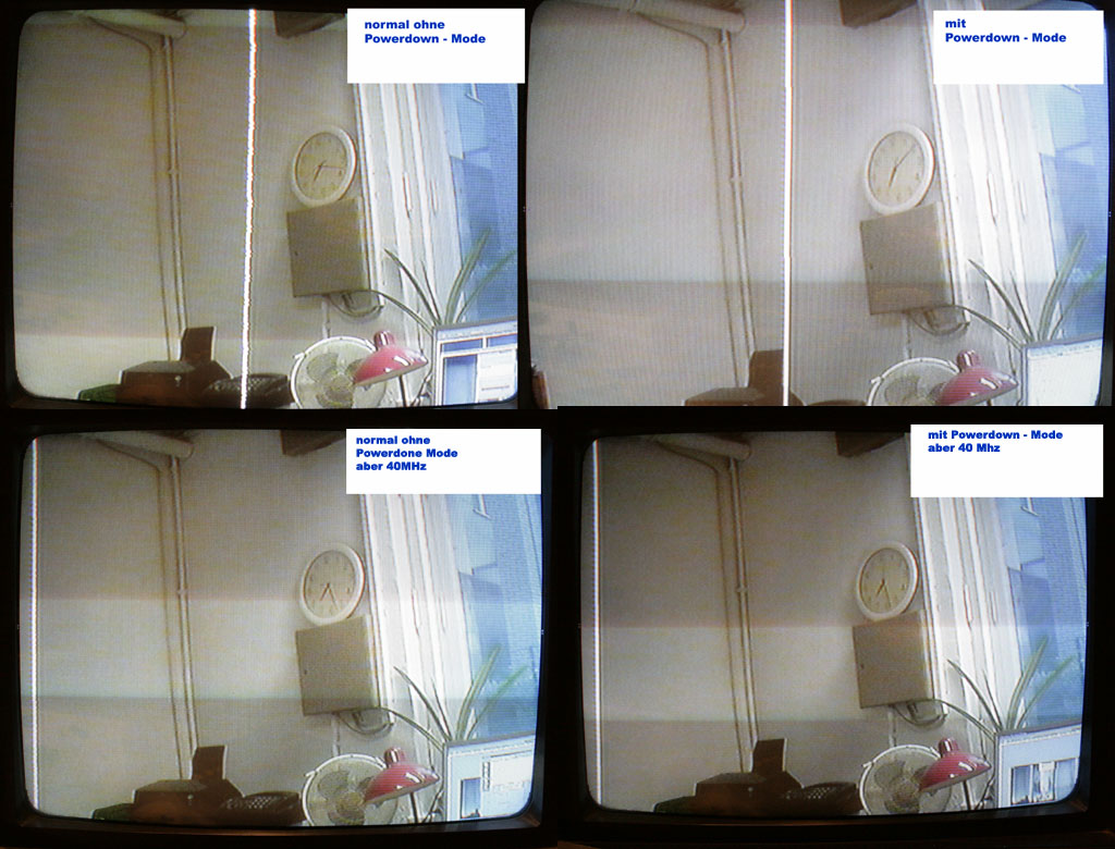

@Hannes Lux
Der Tip den AVR "anzuhalten" war goldwert.
Es läuft bei 16 MHz Jitterfrei.
ich hab den AVR in Powerdown gebracht und starte ihn wieder über den INT
1.
Zu früh gefreut. Der Jitter ist noch da aber nicht so leicht zu
erkennen. Er läuft vertikal langsam durchs Bild, vergleichbar mit einem
nicht synchronisierten Bild. Aber das ist es nicht. Das Bild läuft nicht
durch.
Ich bin auf dem richtigen Weg. Nochmals Danke
Das mit dem Übertakten ist trotzdem noch interessant weil so noch eine
höhere horizontale Auflösung (ob sinnvoll oder nicht) erreicht werden
kann.
z.B. ist bei einem schlichten Fadenkreuz mit einer horizontalen Linie
die Senkrechte mehr als doppelt so dick. (jittern unbeachtet).
Mich fasziniert die (Stör)-Sicherheit, die im AVR
(Übertakten/Versorgungsspannung) steckt, selbst wenn man sich etwas
außerhalb der Daten bewegt.
Das sagt auch was über die Qualität unter normalen Betriebs-Bedingungen
aus.
Sonst hätte ich den Theard gar nicht eröffnet und Benedikts und Deine
Schaltung einfach nachgebaut.
Ist wie das Rad neu erfinden - klar, aber es ist mein eigenes Rad :-)))

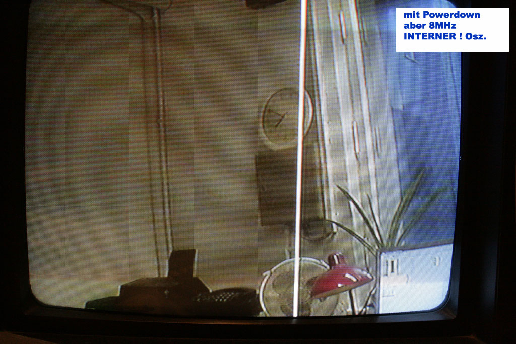

Ich hab noch ein Lösungsansatz
Den Oszi durch den INT 1 starten !
Geht über den internen RC-Oszillator leider nur bei 8 MHz
Im Bild ist da eine "wie mit dem Lineal gezogene" Linie.
Dann ist der Clock wirklich synchron mit jeder Zeile.
Aber mit dem Tipp von Peter wird's noch einen Tick besser.
Besten Dank
