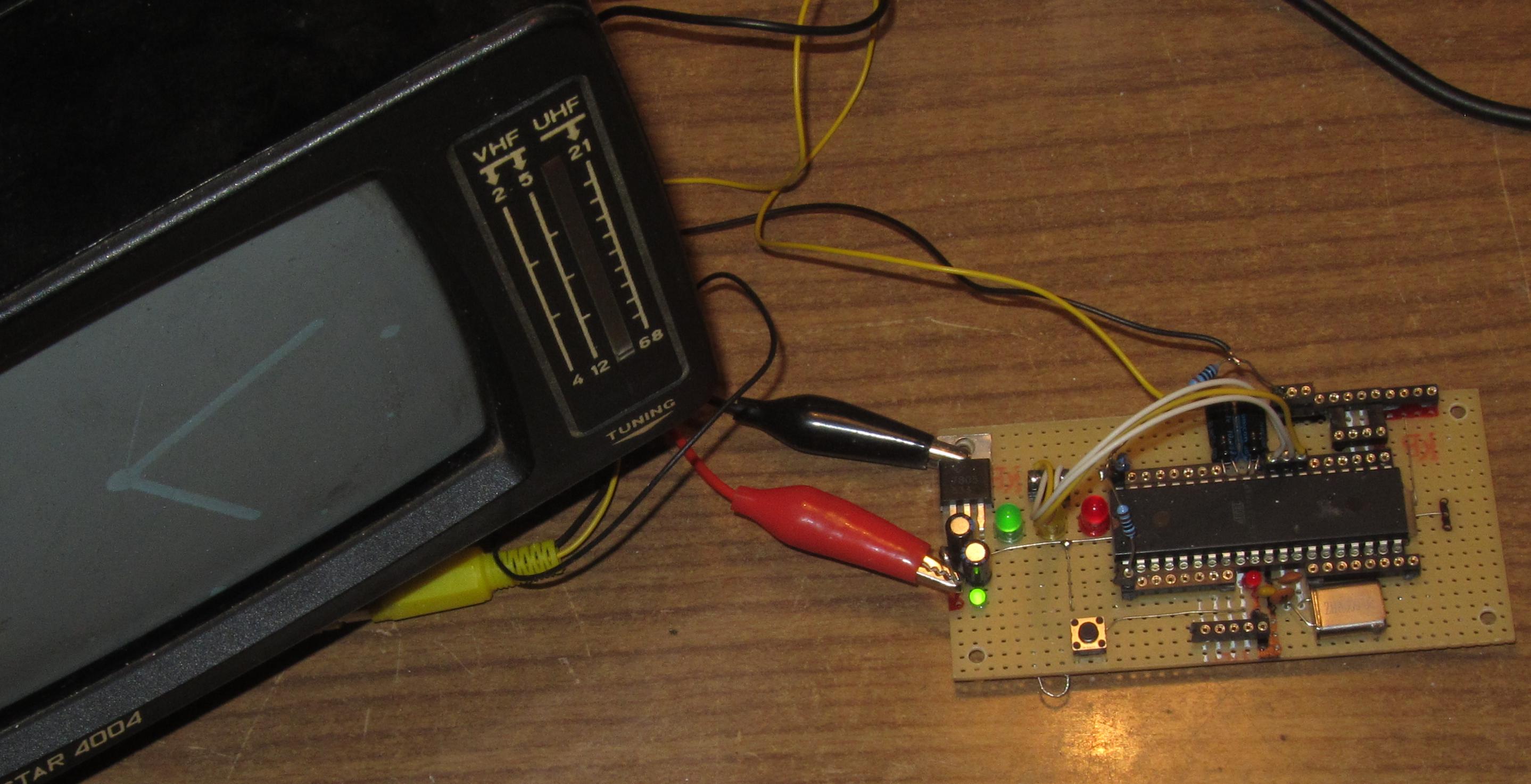

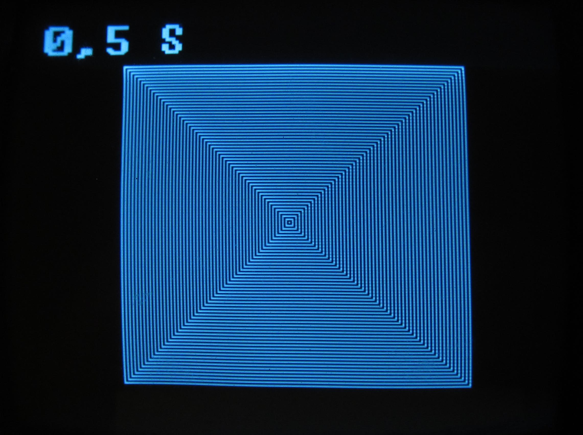

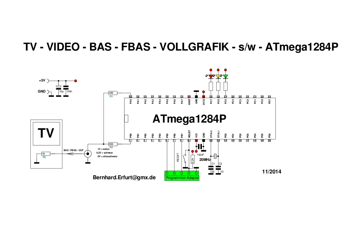

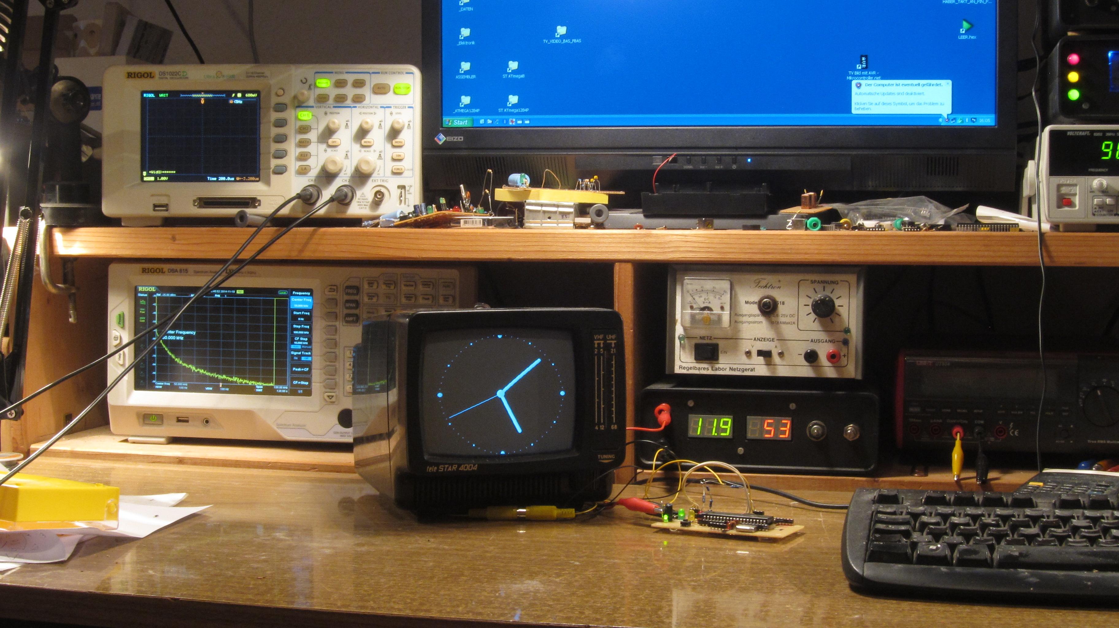

dieses Videogenerator-Assembler-Programm erzeugt mit einem 20MHz Takt
und einem ATmega1284P ein s/w Bild auf einem TV-Monitor mit 320x256
Pixeln.
Dieses etwas verstaubte Projekt animierte mich dazu:
Beitrag "TV  VIDEO BILD BAS Frequenzzähler DVM Atmega8 Assembler"

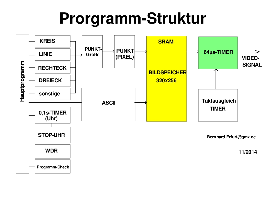

Ein 64µs-Timer arbeitet im CTC-Modus und generiert gemeinsam mit einem
Port (Port als 8-BIT-Schieberegister) die erforderlichen TV-Signale.
Ein weiterer Timer dient als Kontroll-Timer um eine sogenannte
Takt-Korrektur zu ermöglichen, denn ein Interrupt-Vector wird nicht
immer mit der gleichen Anzahl von Takten angesprungen.
Die Generierung per SPI erwies sich als schwierig.
Ich habe mir erlaubt, die Zeit der hinteren Schwarzschulter dafür zu
nutzen, um den Dateninhalt der zu sendenden TV-Zeile zu überprüfen.
Dazu wird eine TV-Zeile in Bereiche unterteilt und diese Bereiche
einzeln auf Dateninhalt geprüft.
Liegen keine Daten vor, d.h. die TV-Zeile wäre sowieso dunkel getastet,
dann wird sofort die Interrupt-Routine verlassen und keine "NULL-DATEN"
gesendet, das spart wertvolle Takte.

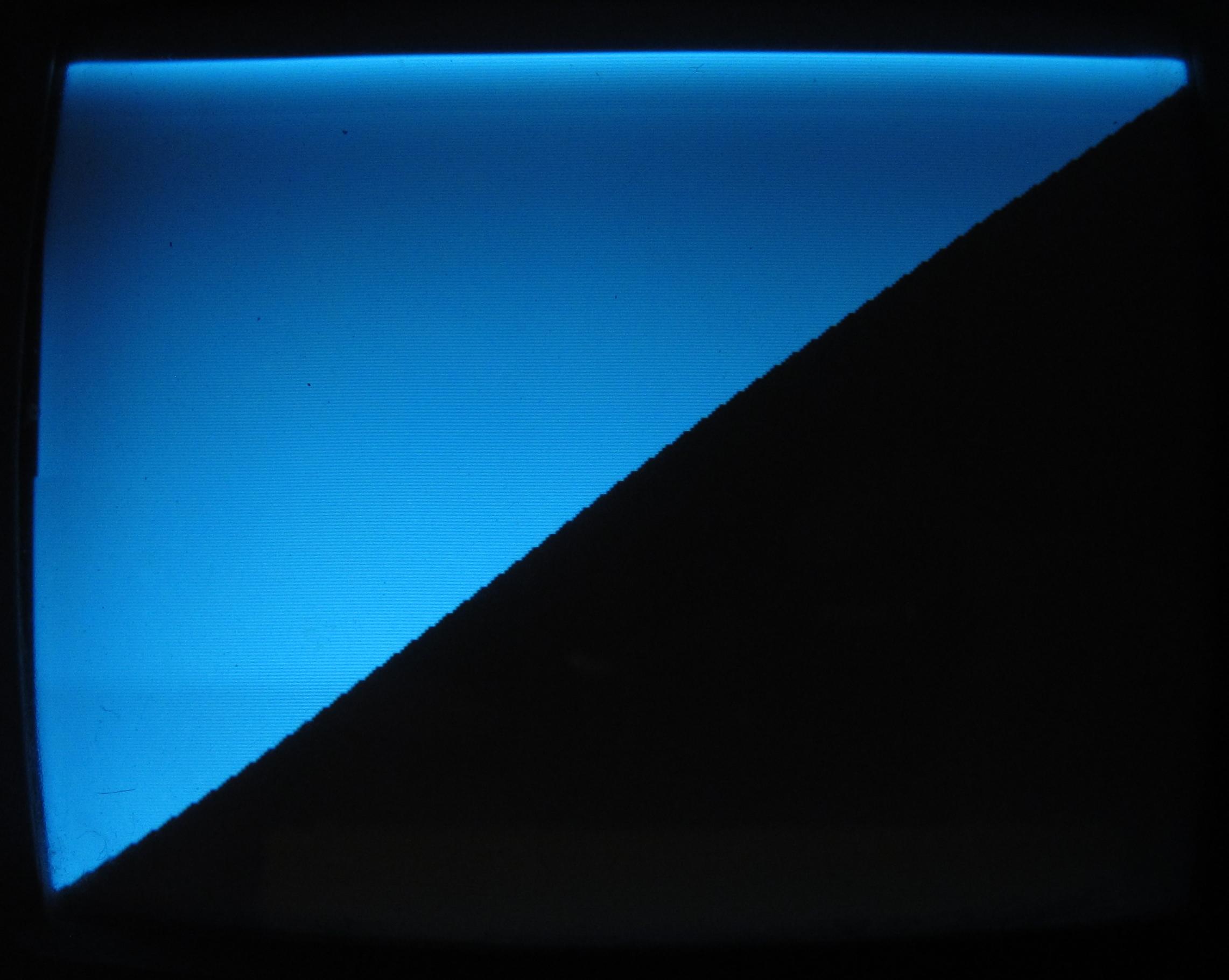

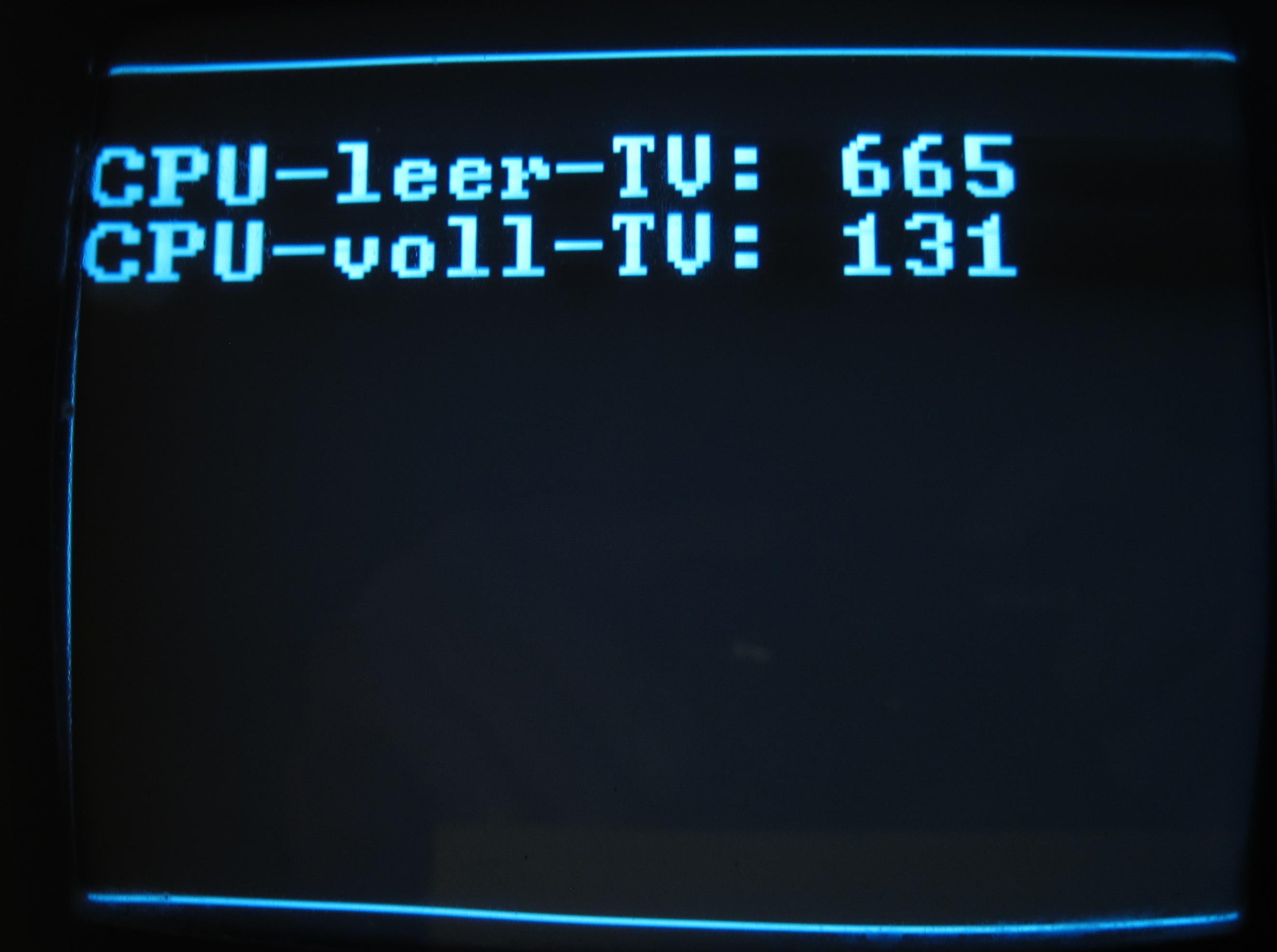

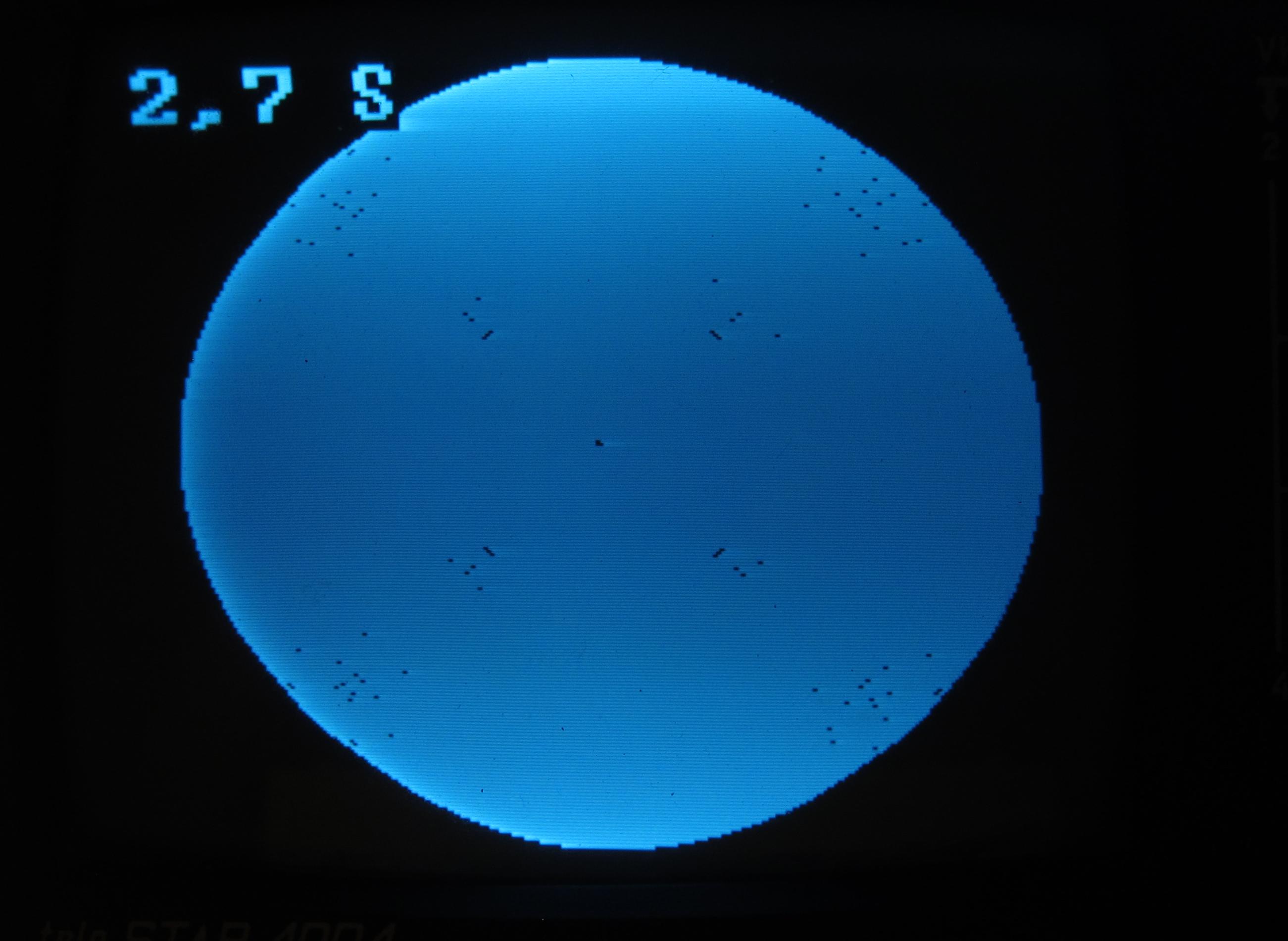

Im Bild "B14_CPU_RECHENLEISTUNG.JPG" sieht man deutlich den Unterschied.
Zuerst wird die Rechnenleistung (einfache Zählerschleife) bei einem
TV-Schwarz-Bild ermittelt und anschließend bei einem TV-Bild bei der
alle Nutz-Zeilen komplett gesendet werden müssen. Der µC benötigt dann
mehr Takte, um die TV-Zeilen komplett zu generieren.

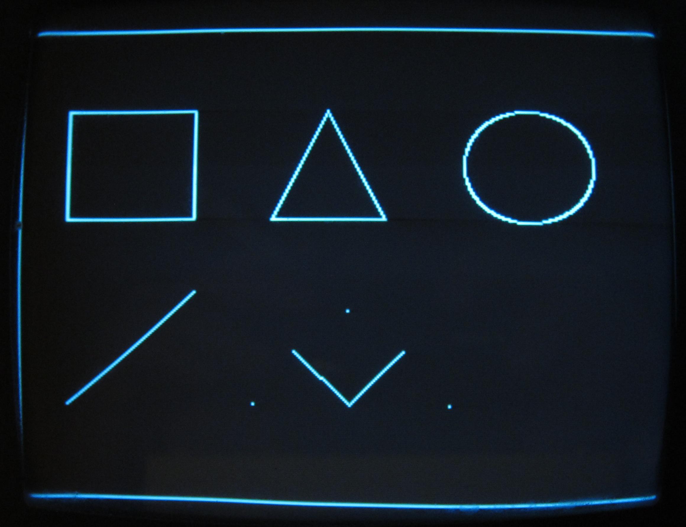

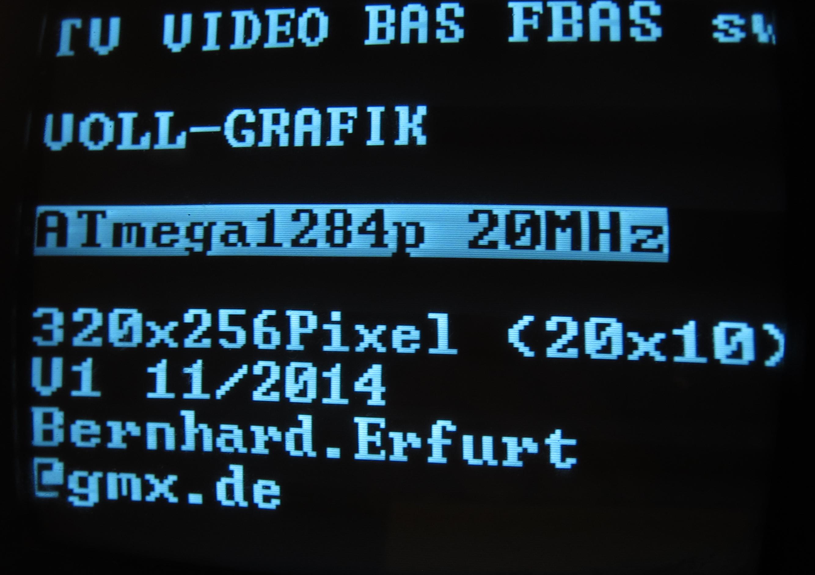

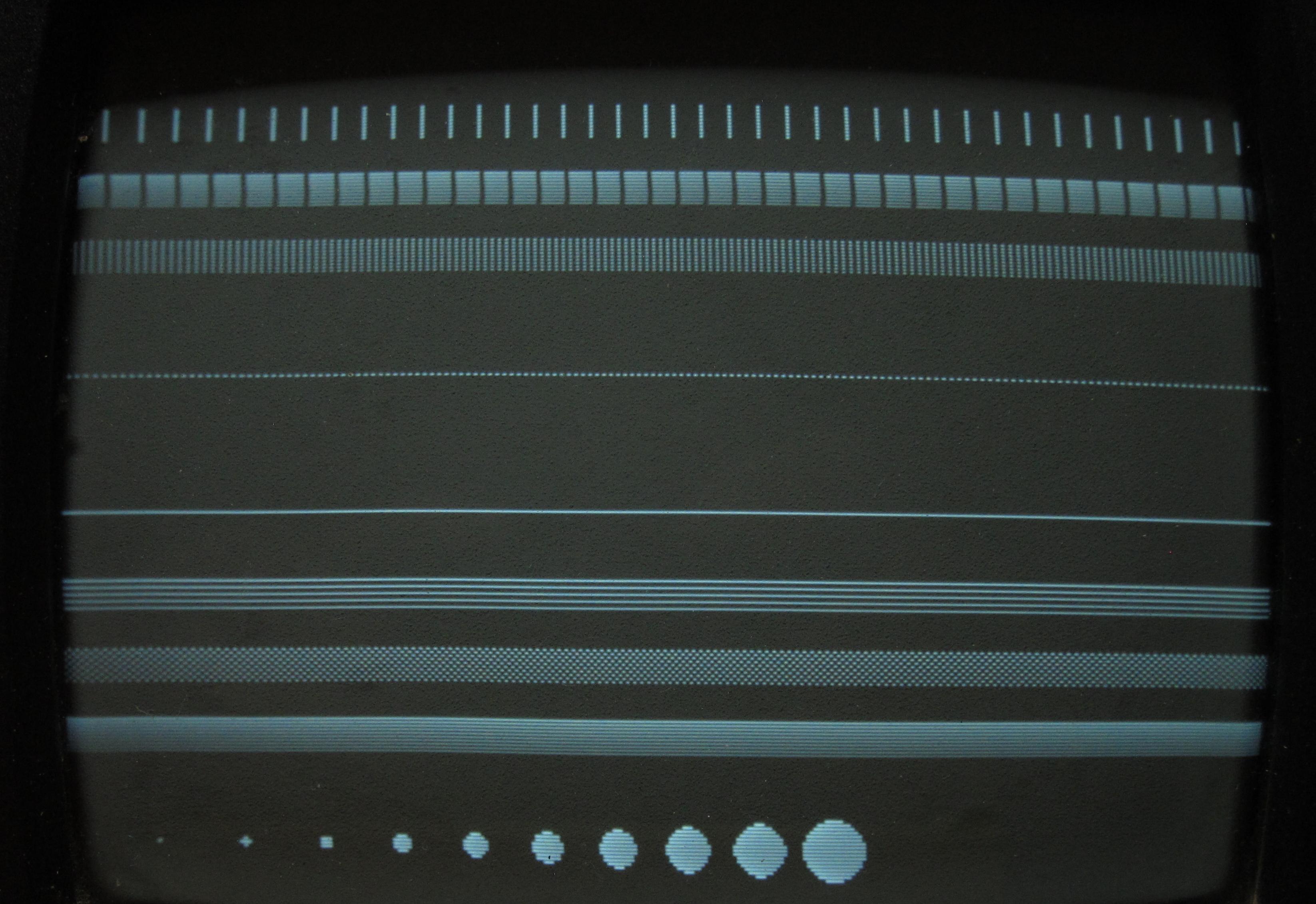

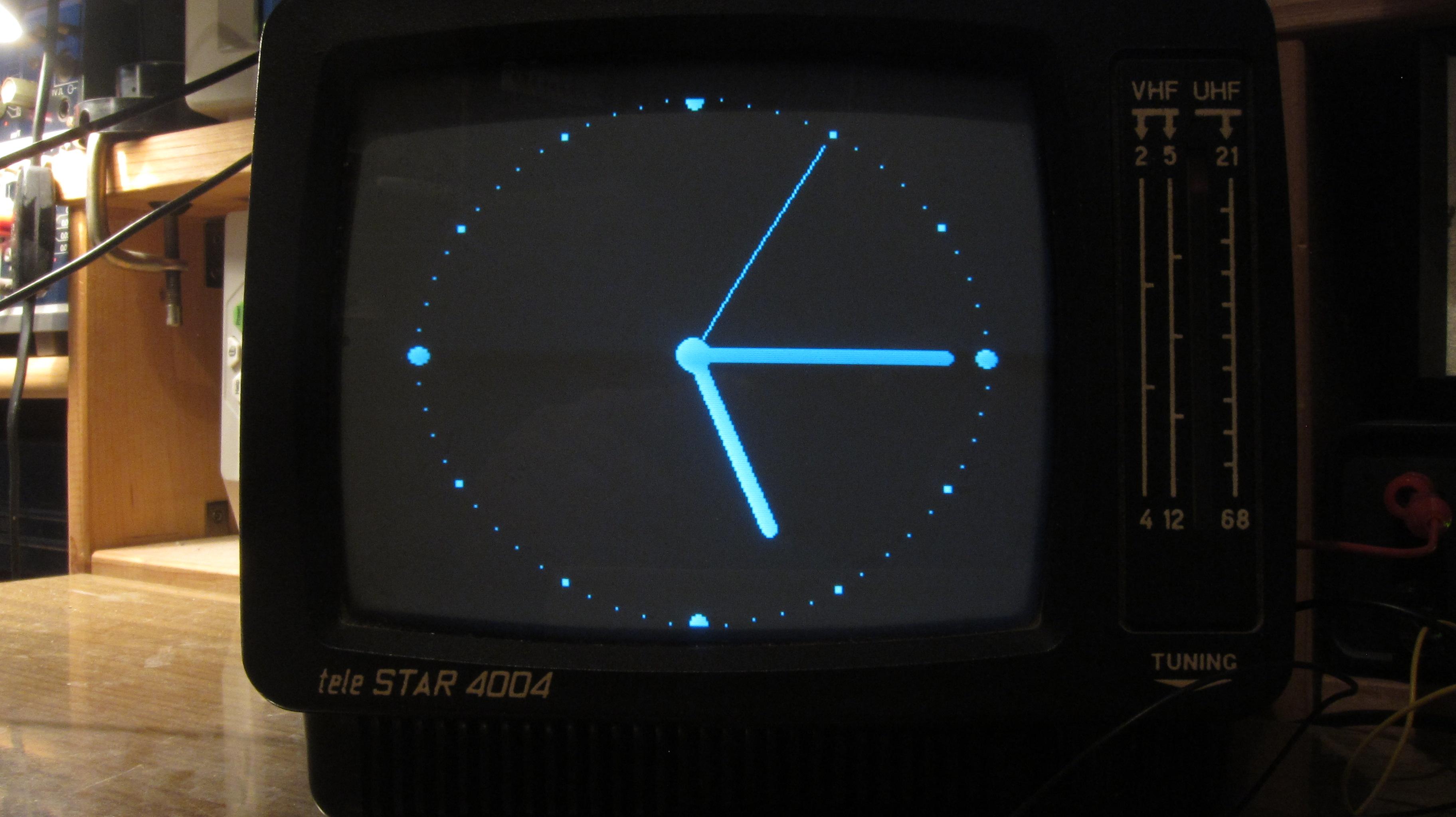

Gegenwärtig erzeugt dieses Programm nur diverse geometrische Figuren,
Menue-Führung und Tastenabfrage ist noch nicht eingebunden.
Eine kleine Analog-Uhr konnte ich mir nicht verkneifen.
Übrigens, die TV-Norm wird nach meiner Meinung korrekt erfüllt, es
dürfte auf den analogen oder digitalen TV-Monitoren keine Probleme
geben, wenn die erforderlichen Pegel 0V=ultraschwarz 0,3V=schwarz 1V=
weiss an den Eingängen anliegen.
Der Assembler-CODE ist nicht optimal, es gibt noch viele
Verbesserungsmöglichkeiten.
Für Hinweise bin ich sehr dankbar.
Bernhard

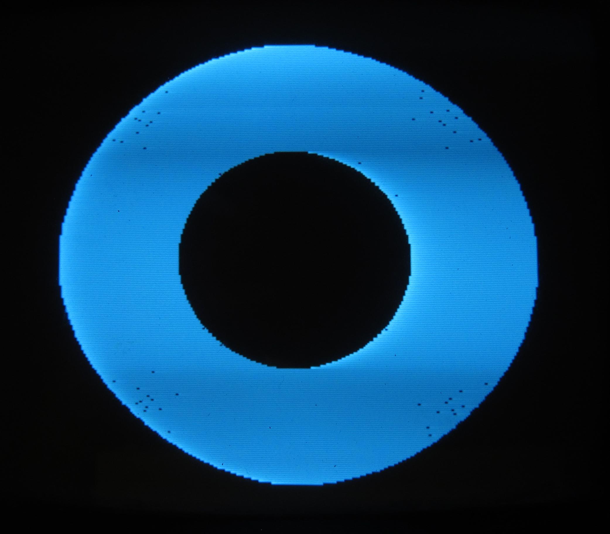

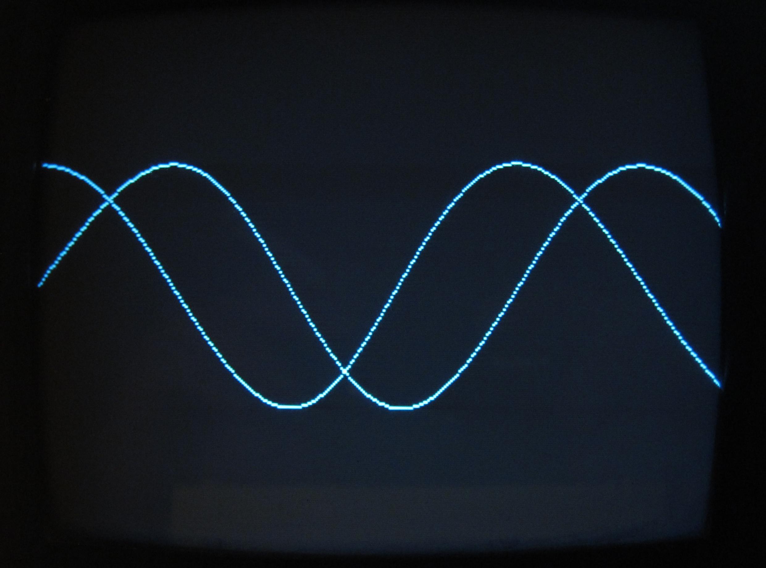

Nachtrag: Die Kreise sehen auf diesem nostalgischen s/w Fernseher aus
den 90-ern nun wirklich nicht rund aus, sie sind es aber.
Die einzelnen Pixel sind aber auf ihm sehr gut erkennbar.

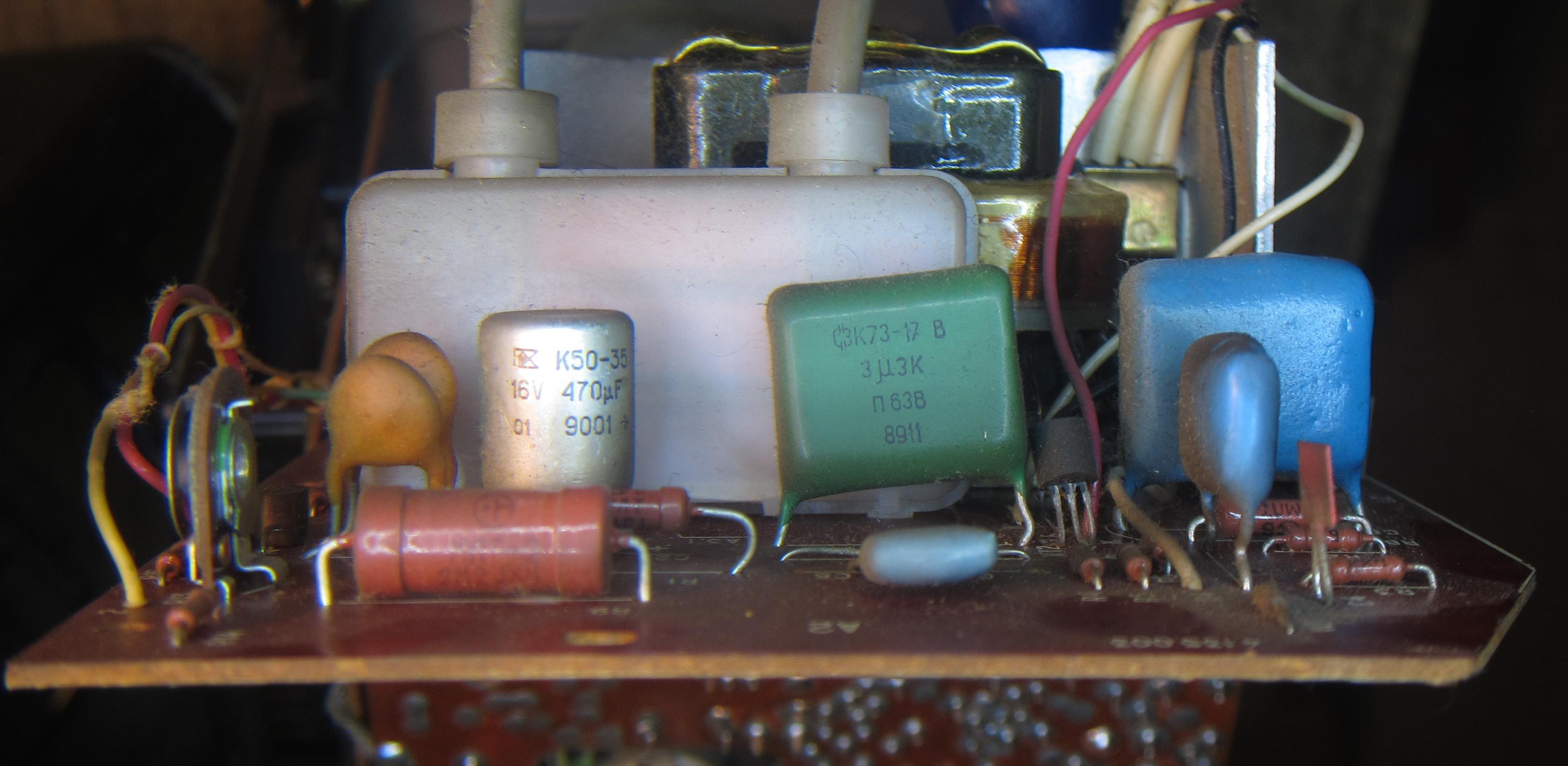

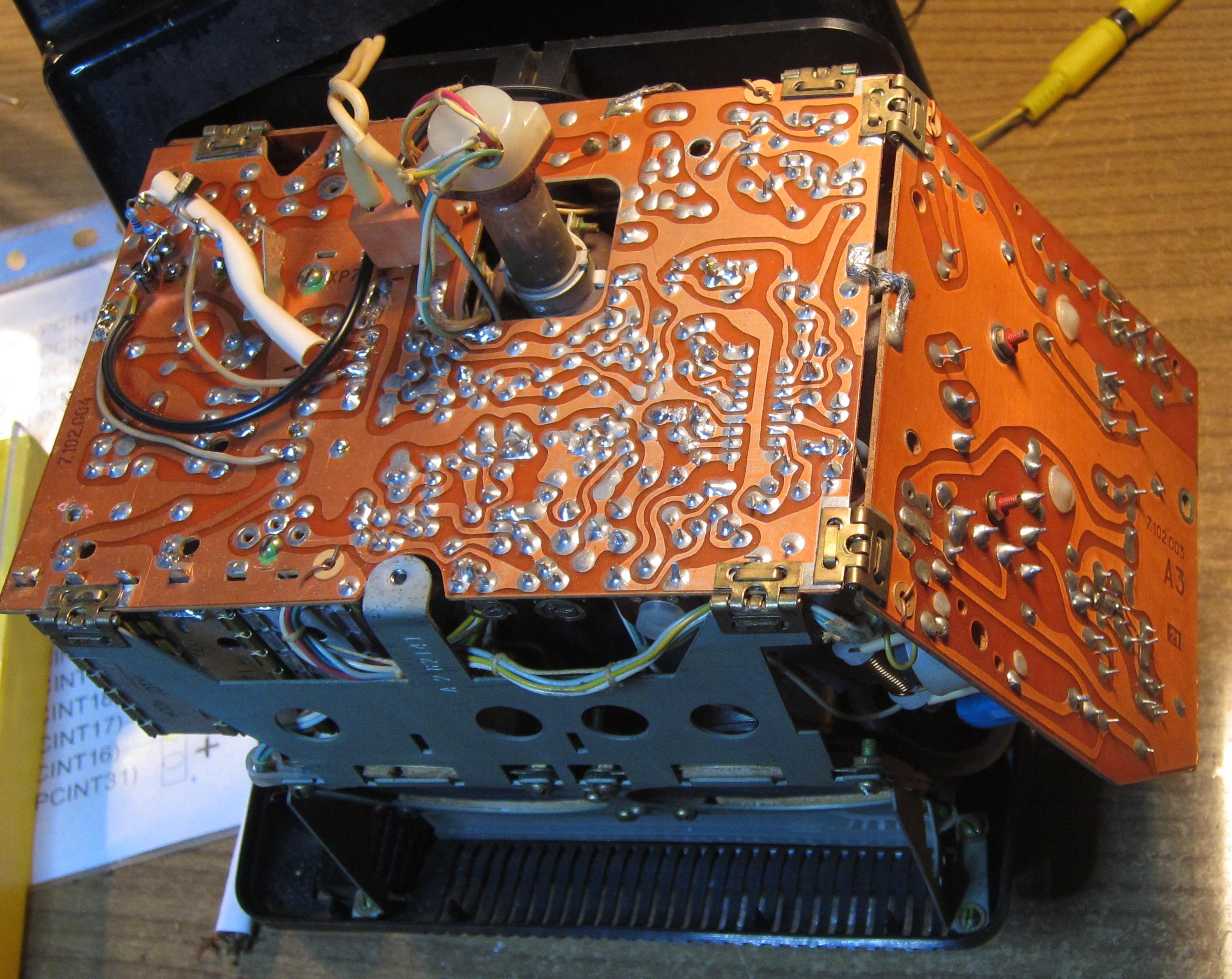

Der Fernseher ist übrigens älter, der ist nicht aus den 1990gern. Wenn
Du den auf machst, wirst Du Teile "Made in USSR" finden. Das war ein
populäres Exportgerät.

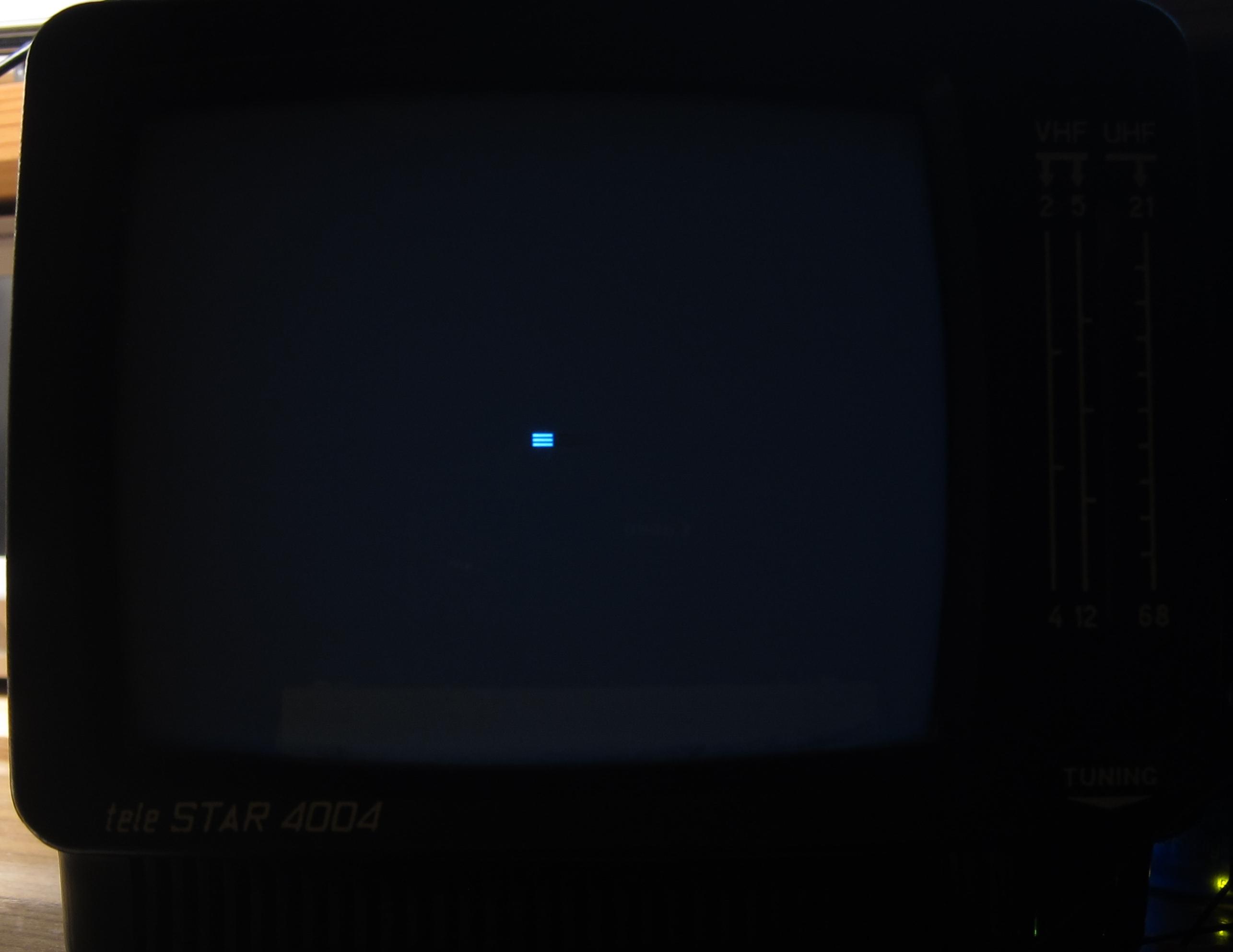

das ist die "Minimal-Version", also das Fundament dieses
Videogenerators.
Was nicht dringend zum Bildaufbau erforderlich ist wurde eliminiert.
Es besteht nur aus einem 64µs Timer und Kontrolltimer.
Drei Striche (aus dem SRAM-Bildspeicher) werden dargestellt, damit man
wenigstens etwas sieht.
Optimierungspotential ist noch reichlich vorhanden.
Könnte ev. als Grundlage für andere Projekte dienen.
Bernhard
Du hast Recht, stammt vermutlich aus "СССР", typische Hartfasterplatten,
handgelötet ... und funktioniert heute noch :-)
Hatte es damals für knapp 90 DM käuflich erworben,
war mein Begrüßungsgeld ^^

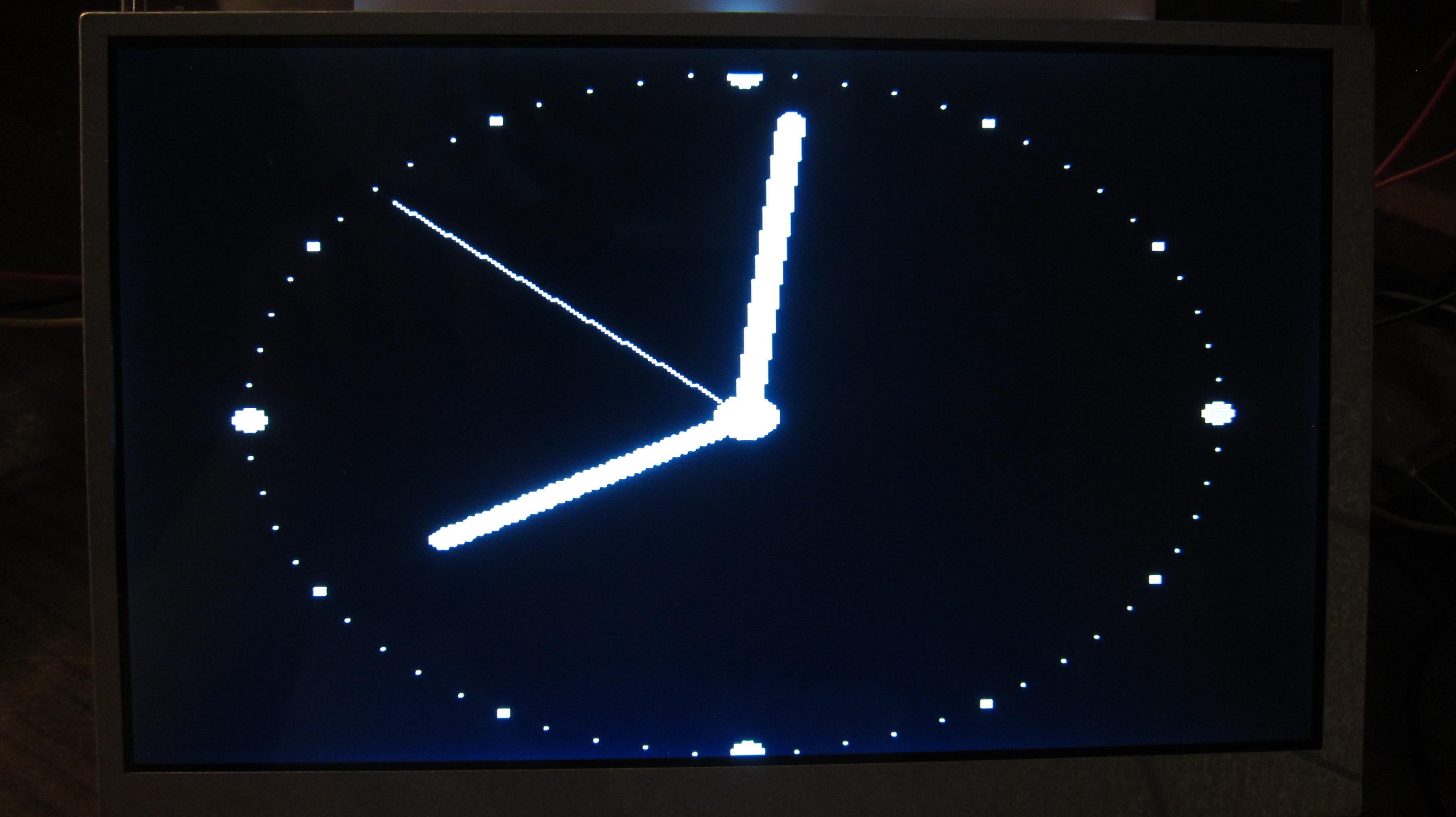

von Bernhard S. (bernhard)
@alle
@Matthias
> ... denn 4:3 Glotzen sind ja so gut wie ausgestorben.
Das 4:3 / 16:9 Problem beschäftig mich schon seit Tagen.
Die 16:9 Uhr sieht in diesem Beispiel doch etwas seltsam aus.
Hab mir mal die Pixel genauer angeschaut.
Was passiert eigentlich beim 16:9 Format?
Werden die Zeilen enger oder muss ein Pixel kürzer sein?
Bernhard
von Christian B. (casandro)
Die Pixel werden einfach breiter. Bedenke: Pixel müssen nicht
quadratisch sein. Die Idee von quadratischen Pixeln ist relativ neu und
stammt aus der Computergraphik nichts aus dem Videobereich. Deshalb
haben die meisten digitalen SD-Videonormen auch keine quadratischen
Pixel.
Du kannst aber dem Fernsehgerät relativ einfach vorgeben, wie Du das
Bild dargestellt haben möchtest. Dafür gibts das WSS.
http://www.eetasia.com/ARTICLES/1999NOV/1999NOV15_AMD_MSD_AN.PDF
Dieses Signal hast Du bestimmt schon mal gesehen. Das sind die weißen
Streifen die seit Mitte der 1990ger in PAL-Plus Sendungen zu sehen sind.
Damit kannst Du dem Fernsehgerät zum Beispiel einfach sagen, dass es die
mittleren Zeilen verwendet.
