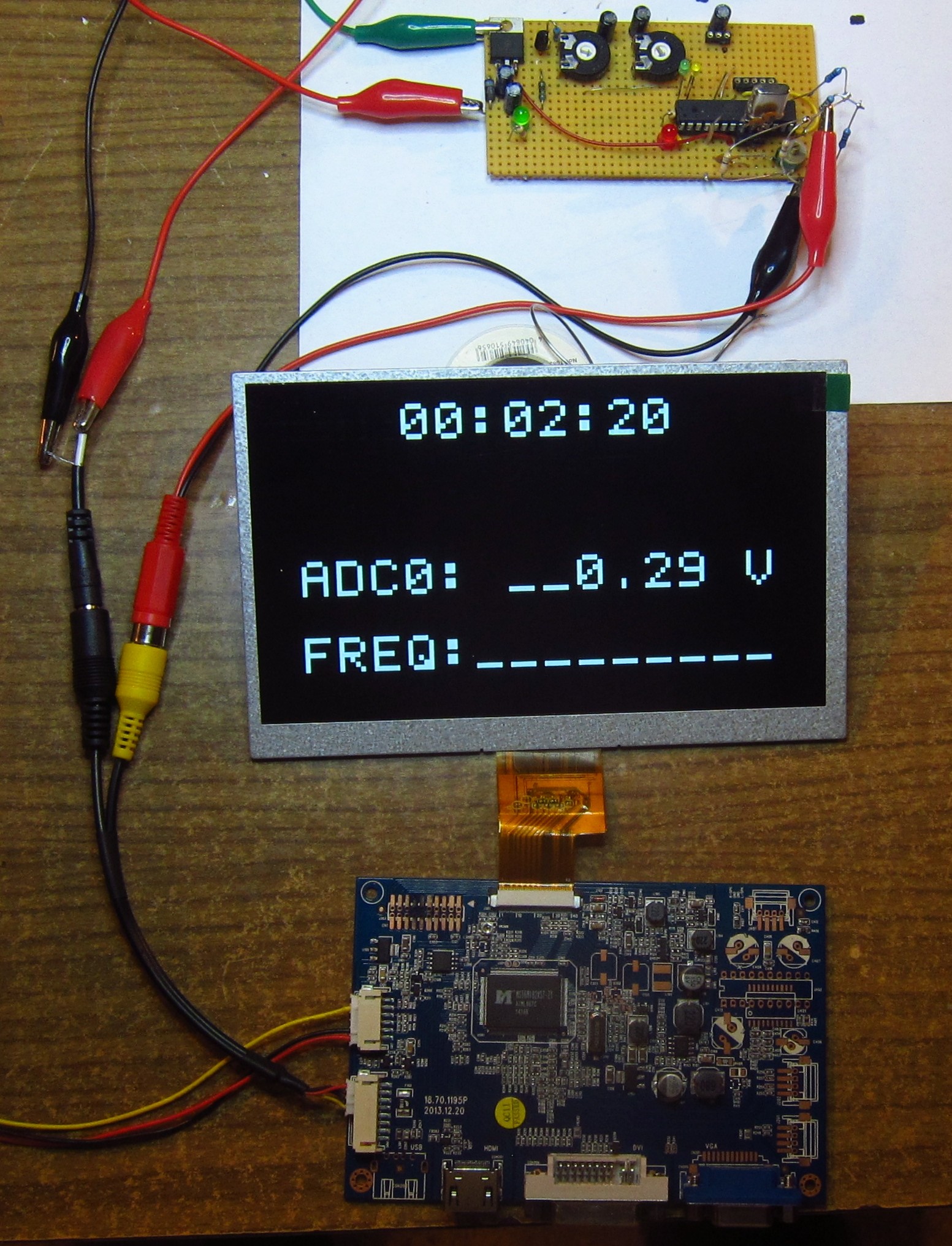

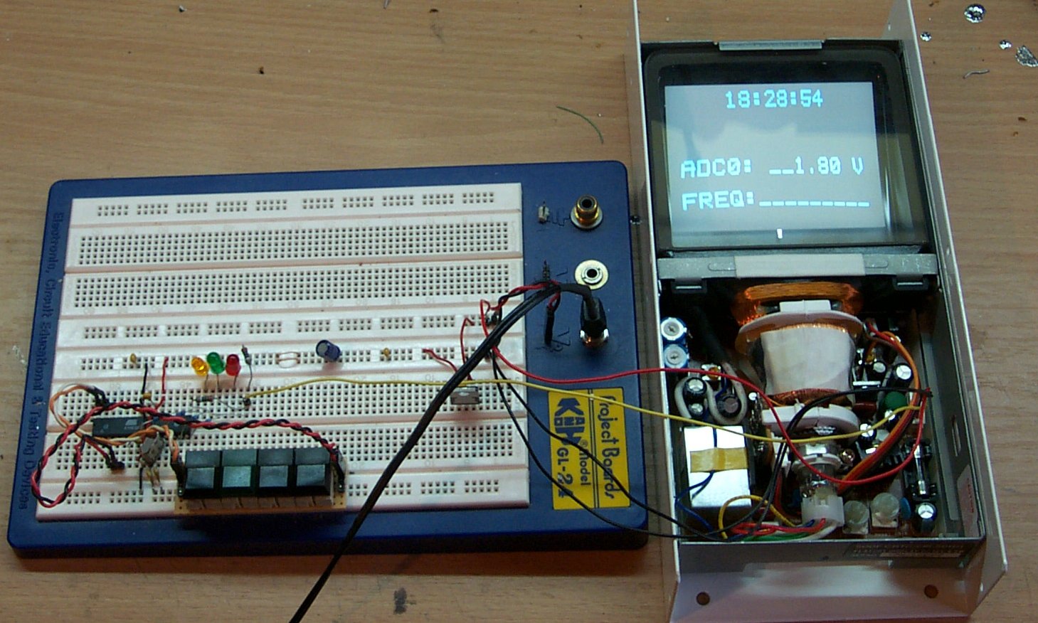

Geschätztes Forum,
ein 16 MHz getakteter Atmega8 erzeugt ein s/w Videosignal
(BAS-Signal, kein FBAS) und mit wenigen Bauelementen kann man sich
relativ kostengünstig und zeitsparend ein kleines Messhilfsmittel
schaffen.
Grundidee war, dass mehrere Temperatur-Werte auf dem TV-Bildschirm
darstellen werden sollten,
dass es dann so ausartete hatte ich anfangs nicht gedacht ;)
*Features*:
- 5 MHz Frequenzzähler (ohne Vorteiler, mit Vorteiler bis 40MHz)
- 4 Kanal _ADC_(variaber Offset, Multiplikator, Kommastelle,
Maßeinheit)
- Anzeige RXD-Daten ( Baudrate einstellbar, Zahlen positiv/negativ)
- interne Uhr
- 4 Tasten Menueführung
- 4 x 14 Zeichen-Darstellung
- Einstellungen werden im internen EEPROM abgelegt
- mehrere Hilfe-Menues
MENUE-EINSTELLUNGEN (EEPROM):
- die gemessenen ADC-Werte können mit einem Multiplikator (0,5...10),
  sowie mit einem Offsetwert beaufschlagt und eine Maßeinheit kann
  festgelegt werden, incl. Kommaposition
  (Anpassung an Temperatursensoren bzw. Spannungsteiler)
- die ADC-Referenzquelle ist umschaltbar (intern 5V, 2,56 bzw. extern)
- Die Zeitdauer für Frequenzmessung ist variabel (1...8s)
  ( bei Vorteiler 2:1 empfielt sich eine Zeit von 2s)
- Die Baudrate kann eingestellt werden (1200,2400,4800,9600,19200)
- ein Zurücksetzen auf die "Werkseinstellungen" ist möglich
- Testbilder
- Fehlercodes
Besonderheiten:
Normalerweise besteht ein TV-Bild aus 2 x 312,5 Zeilen = 625 Zeilen.
Versuche haben aber gezeigt, das ein TV auch mit 2 x 312 Zeilen = 624
Zeilen zurechtkommt.
Dafür mussten aber, abweichend von der TV-Norm, einige Vereinfachungen
vorgenommen werden. Die vordere Schwarzschulter und die hintere
Schwarzschulter werden nicht exakt generiert.
Das Programm wurde in Assembler geschrieben, da es teilweise auf jeden
einzelnen Takt ankommt, damit die V/H Synchronimpulse und die
Bild-Daten ohne jittern bereitgestellt werden.
Hoffentlich habe ich den Programmcode ausreichend dokumentiert, damit
man nachvollziehen kann, wann wo und wie etwas passiert.
Ich werde "Step by Step" dieses Projekt weiter entwickeln und Updates
zur Verfügung stellen.
Besonders freuen würde ich mich über
Hinweise und Verbesserungsvorschläge.
Einen schönen Gruß,
direkt aus Erfurt
Bernhard
Angefügt habe ich:
- Schaltplan (mit SPLAN 4.0 gezeichnet)
- ASM-Files
- HEX-Files
- Fuse Bits
- 2 Bilder
- etwas Theorie (einfach beschrieben)
Anmerkung:
Ein kleiner Bug treibt noch sein Unwesen. Manchmal entsteht in einer
Textzeile ein Zeichen, was da nicht hingehört. Ich vermute, dass es was
mit dem Z-Register zu tun hat.

>Und könnte man das auch in einen LCD-Mini-TV mit gelber
>Eingangsbuchse einspeisen?
ja, das funktioniert

eigentlich war ich ja nur beim Aufräumen...
Dabei fiel mir aber dieses Türkamera-Videomodul in die Hände und ich
mußte es unbedingt mal schnell ansteuern.
Naja, nun weiß ich zumindest, daß
 a) der Videomonitor geht und
 b) das dieses Projekt hier sich auf Anhieb richtig meldet.
Nur eine wirkliche Verwendung fällt mir nicht so recht ein im Moment...
