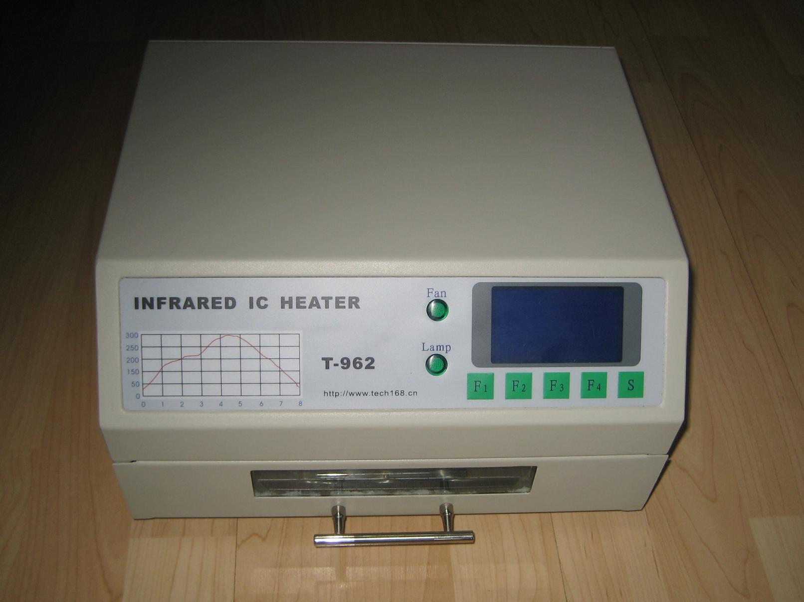

biete zum Verkauf ein T962 IR Reflow Ofen. Preis 200 VHB.
Es ist gebraucht (< 100 mal), aber in einem guten Zustand.
Über den (und auch den grosseren Bruder T-962A) gabs ein paar mehr
oder weniger berechtigte negative Postings:
Beitrag "Reflow - Lötofen T962 , T962a und Elektor neu"
Eigentlich sind diese Geräte brauchbar, wenn man folgendes beachtet:
- nie die PCB direkt in die Schublade hinlegen, kleine Abstandhalter
 sind notwendig (ich habe kleine M3 Muttern benutzt)
- Die Abstandhalter sollten nicht zu hoch sein, eventuell muss das
 Lötprofile angepasst werden (wegen verringerten Abstand zwischen
 Lampe <-> PCB).
- die Schublade bietet Platz für 23 x 17cm PCBs (T-962). Lötbar sind
 allerdings nur 16 x 10cm. Dies ist bedingt durch die Löcher in der
 Schublade, die sind nur auf einer 17 x 13cm Fläche vorhanden.
 Eine grossere PCB wird durch die fehlende Luftzirkulation nicht
 ausreichend erhitzt an den Rändern, erhöht man die Temperatur werden
 die Bauteile in der mitte weggebrutzelt.
- grosse BGAs (484pins) löten geht nur mit einen Pre-heater auf der
 Unterseite der PCB. Ich habe dafür ein Ceramic IR Heater benutzt,
 der steht allerdings nicht zum Verkauf.
- kleine BGAs (bis 256pin) geht evt. auch ohne Pre-heater, es ist
 bei BGAs (auch QFP/QFN mit grossen Termalpad) immer eine gute Idee
 mit einem Pre-heater von Unten zu erhitzen.
- IR ist und bleibt IR, schwarze Flächen werden immer schneller erhitzt
 als hellere Flächen. Etwas abhilfe schaft ein kleiner Lufter und ein
 Blech von unten (damit die kalte Luft nciht reingezogen wird).
 Es gabs ja auch hier im Forum einen angepassten Kontroller der den
 T-962 Ofen, vom josef@bernhardt.de. Damit sollte es angeblich deutlich
 verbessert worden sein (habe nie getestet, weil teuer^^)
Ahja, eine passende Ersatzlampe (IR Heater) lege ich bei.

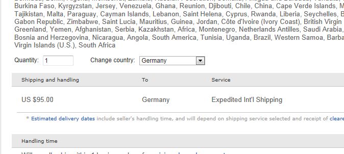

> Hm, für umgerechnet 184 Euro krieg' ich das Ding aber in neu (inkl.
> Versand):
echt? Na dann rechne mal, 240USD + Versand 95USD * 1.19 macht knapp
400USD, also 306EUR. Alle - egal von wo du den Versand nimmst, kosten
mindestens 300EUR.
Übrigens, neu? Und was nutzt dir das? Wenn es als DOA ankommt,
darfst DU den Versand nochmal bezahlen. Neu ist wichtig wenn man
tatsächlich die Garantie und/oder Gewährleistung nutzen kann,
bei Sachen gekauft irgendwo im Ausland sind die Versandkosten
so hoch das es sich meistens nicht lohnt :\
