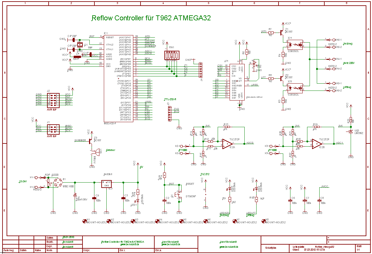

von Josef Bernhardt (Gast)
Hallo zusammen
ich habe jetzt den Schaltplan für den T962 fertig,
mit der Platine habe ich angefangen.
Werde jetzt den ATMEGA32 Prozessor  nehmen.
Die Platine ist von den Maßen und der Steckerbelegung
kompatibel mit der Puhui Platine.
Wenn das Layout fertig ist werde ich mich wieder melden !
viele Grüße
Josef Bernhardt
von Alex H. (hoal) Benutzerseite
Hallo Josef,
wäre eine Sicherung vor dem Varistor sinnvoll, die bei Überspannung
auslöst?
die neue Platine für den Ofen ist fertig, die Software
funktioniert so weit, ich kann das Gerät vom PC her über USB
mit einem Testprogramm steuern.
Jetzt gehts weiter den PID Algorithmus zu implementieren.
wer Fragen hat kann sich auch unter josef@bernhardt.de melden !
viele Grüße
Josef Bernhardt

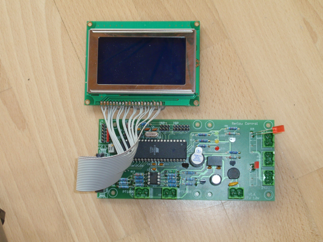

anbei das Foto von der neuen T962 Steuerung
anstatt der Halbleiter Relais sin noch 2 LED drauf um die Programmierung
zu erleichtern
Hallo ,
habe wieder einiges geschafft !
die Platine ist überarbeitet und schon ein Muster in Auftrag gegeben,
die Temperaturkanäle wurden mit Trimmern für Nullpunkt und Maxwert
versehen.
Die Messung ist jetzt auf 0,5 bis 1 Grad genau.
Die Software möchte ich noch erweitern, momentan sind Blei und Bleifrei
implementiert.
Ergänzt wird das ganze jetzt noch um ein Trocknungsprogramm und eins für
Manuellbetrieb.
Eine Fernsteuerung per USB ist jetzt schon möglich.
Das Muster müsste die nächsten Tage bei mir eintreffen. Sobald alles
passt werden die Platinen in Auftrag gegeben.
viele Gruße

An alle Reflow Interessierten,
ich wollte mal wieder über den neuesten Stand der Steuerung berichten,
- die Hardware ist jetzt fertig, die Temperaturmessung geht wirklich auf
ein Grad genau
- in der Software sind folgende Programmteile enthalten
Programm 1 Blei
Programm 2 Bleifrei
Programm 3 Trocknen mit 80 Grad
Programm 4 Bedienung mit Tastern (Heizung ein aus  sowie Lüftung ein
aus)
Bei den Programmen wird die Temperatur der beiden Fühler und die
Solltemperatur sowie die Zeit angezeigt (im Sekundentakt).
Ferner ist es möglich die Steuerung vom PC aus per RS232 (USB) zu
bedienen.
Gestern habe ich das erstemal eine Platine gelötet, es schaut super aus.
Ich werde jetzt einige Platinen bestellen, wer Interesse oder noch
Fragen hat kann sich gerne bei mir melden.
Viele Grüße
Josef
