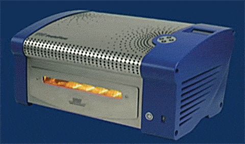

Mmmm - ich würde so ein Ding ja auch komplett selber bauen - das Problem
ist wie immer das Gehäuse.  Einen Pizzaofen möchte ich jedenfalls nicht
nutzen.
Mir schwebt etwas wie der Protoflow vor
(http://www.lpkfusa.com/SMTAssembly/protoflow.htm siehe auch Foto und
Video - muss aber keine Motorschublade haben) stelle ich mir vor:
http://www.lpkfusa.com/video/protoflow.wvx
Daher wäre dieses China Ding zumindest als Gehäuse nutzbar, auch wenn
Elektronik und Heizelemente modifiziert werden müssen.

grundsätzlich nicht schlecht aber ein bisschen nah an der Platine. Um
Profile zu fahren oder auf einer Fläche von 10x10 cm eine eingermaßen
einheitliche Temp. zu erzeugen wohl eher nicht geeignet. Vermutlich
bekommt man hier eher schöne Grillstreifen auf der Platine.
Außerdem: Der Protoflow sieht auf dem Foto zwar klein aus, aber Öffne
mal das Video: das ist ein ganz schöner Brummer - mit dem Hawaitoaster
nicht direkt zu vergleichen :-)

wir haben mit der Lösung von pcb pool so unsere probleme.
Wir bekommen die SMD Pads nich sauber verlötet; die Paste schmilzt nicht
völlig auf. Haben schon beliebig am Profil gedreht und mit dem Service
gemailt. Mit einer Alufolie vor der Scheibe verhält sich der Ofen schon
besser aber ich denke es fehlt ihm einfach an Dampf.
jetzt haben wir anstatt des mittleren den oberen Einschub probiert und
Brikett gebacken und das ist wohl der Startschuss für eine neue Suche
nach einer günstigen Lösung für SMD-Prototypen.
Aus unserer Sicht ist das Set von PCB also nicht unbedingt
empfehlenswert.

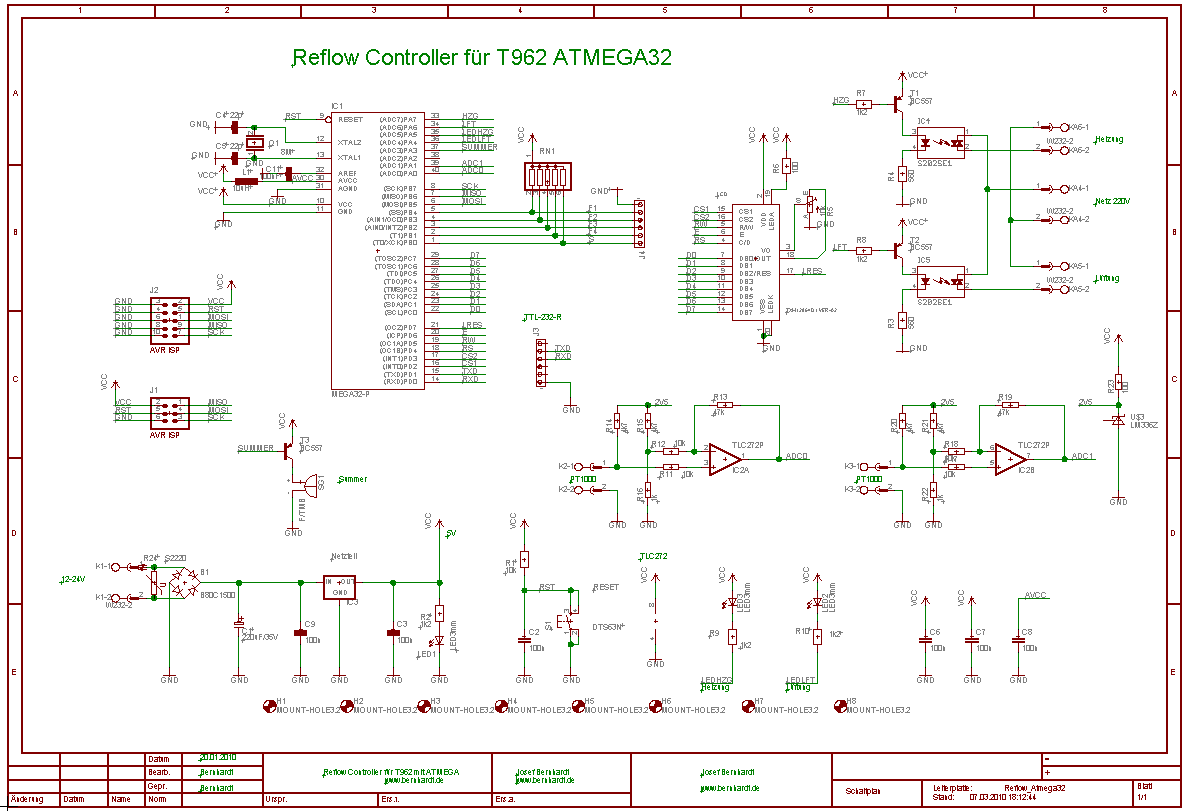

Inzwischen habe ich das Gerät zerlegt und den Schaltplan
teilweise rausgezeichnet, werde eine
neue CPU Platine mit R8C23 und MAX 6675 layouten. Ein Freund
schreibt die die Software.

Gast #1626592
Hallo zusammen
ich habe jetzt den Schaltplan für den T962 fertig,
mit der Platine habe ich angefangen.
Werde jetzt den ATMEGA32 Prozessor  nehmen.
Die Platine ist von den Maßen und der Steckerbelegung
kompatibel mit der Puhui Platine.
Wenn das Layout fertig ist werde ich mich wieder melden !
viele Grüße
Josef Bernhardt

Gast #1825093
die Platine mit ATMEGA und PT1000 ist fertig,
jetzt fehlt nur noch die PID-Regler Software !
Die Grafik funktioniert schon, das Ansteuern der
Halbleiter Relais und das Auslesen der Temperatur per
USB funktioniert auch !
Ich stelle die nächsten TAge mal ein Foto rein !
viele Grüße
Josef Bernhardt  (josef@bernhardt.de
