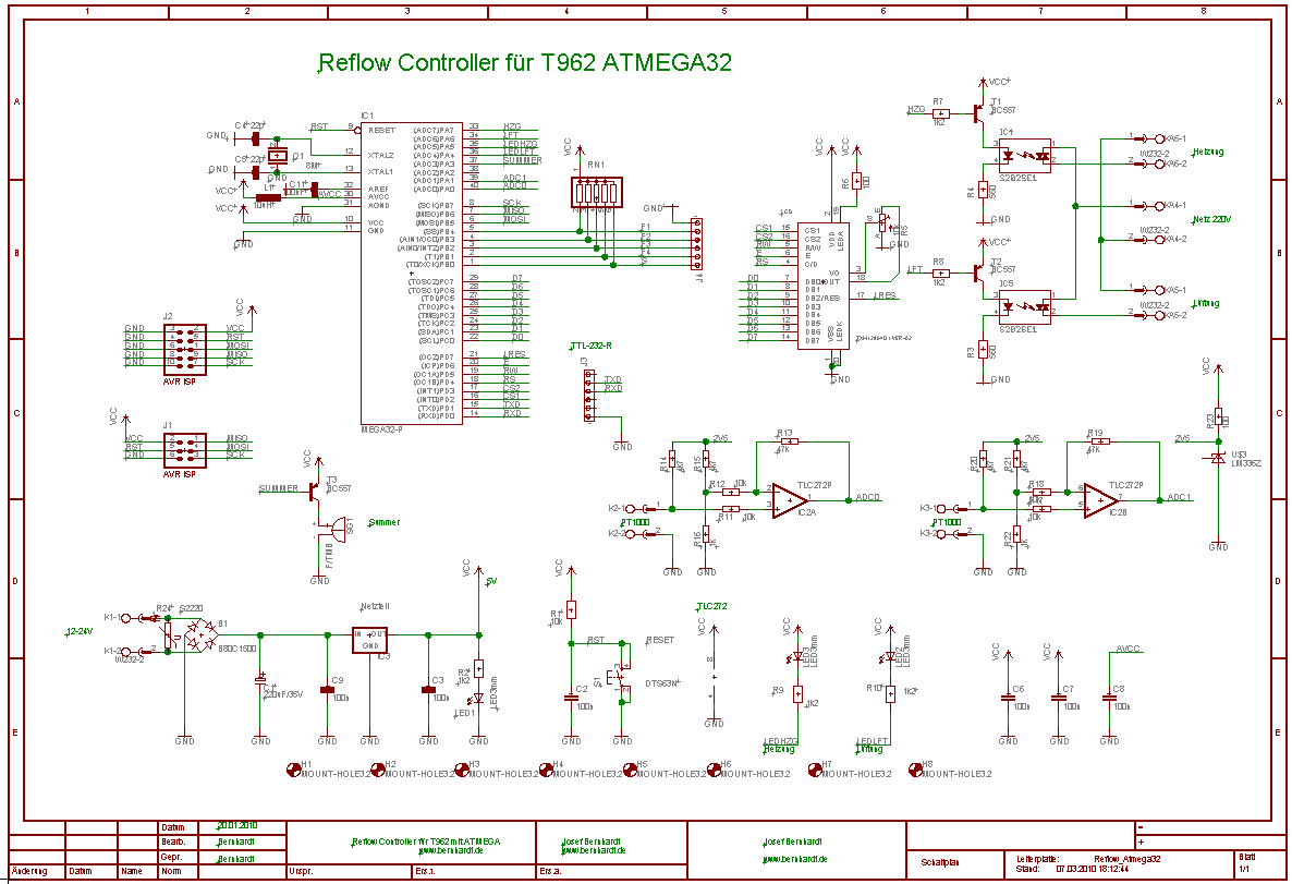

Hallo zusammen
ich habe jetzt den Schaltplan für den T962 fertig,
mit der Platine habe ich angefangen.
Werde jetzt den ATMEGA32 Prozessor  nehmen.
Die Platine ist von den Maßen und der Steckerbelegung
kompatibel mit der Puhui Platine.
Wenn das Layout fertig ist werde ich mich wieder melden !
viele Grüße
Josef Bernhardt

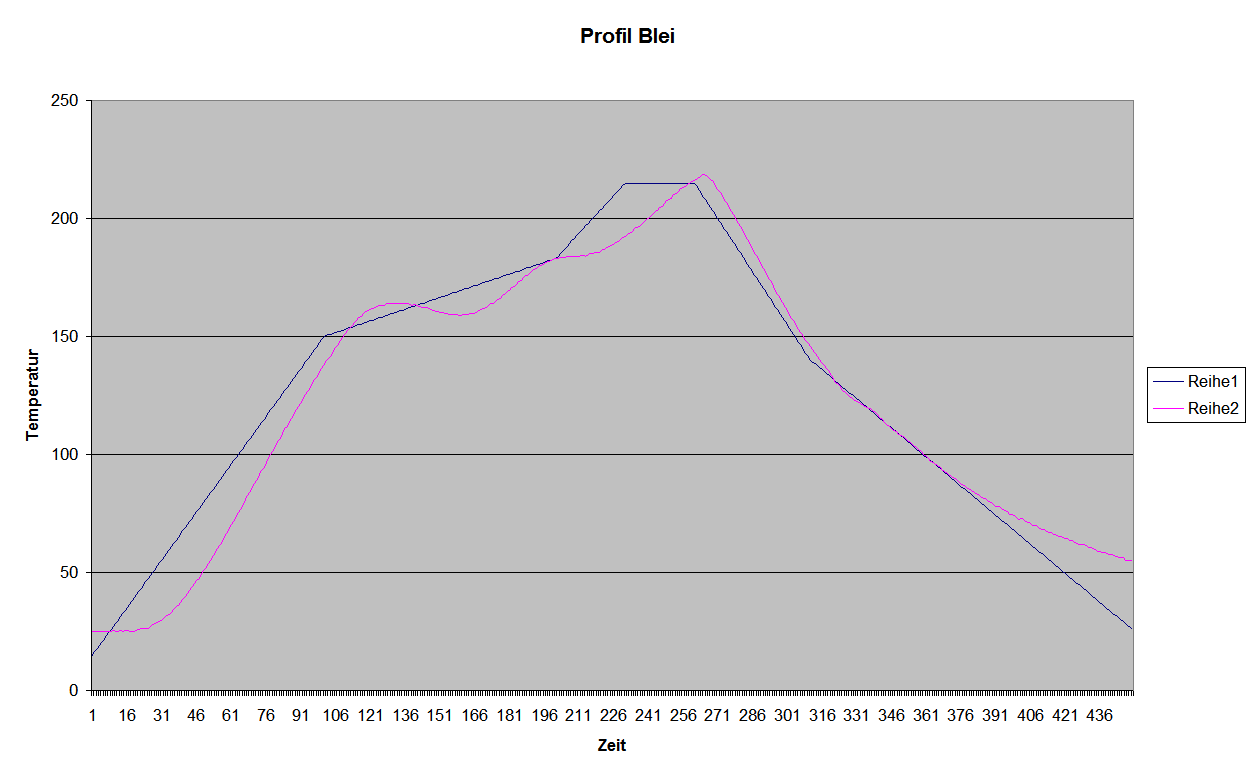

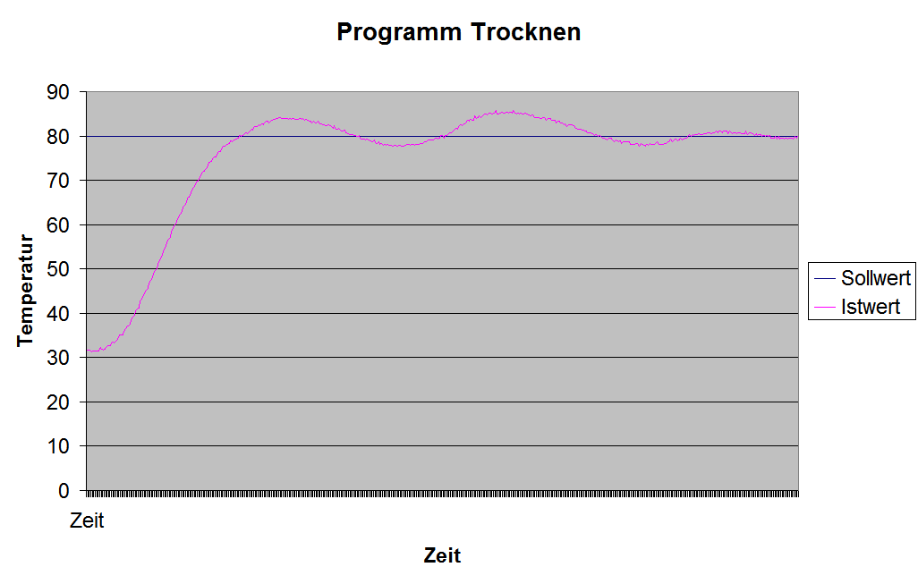

An alle Reflow Interessierten,
ich wollte mal wieder über den neuesten Stand der Steuerung berichten,
- die Hardware ist jetzt fertig, die Temperaturmessung geht wirklich auf
ein Grad genau
- in der Software sind folgende Programmteile enthalten
Programm 1 Blei
Programm 2 Bleifrei
Programm 3 Trocknen mit 80 Grad
Programm 4 Bedienung mit Tastern (Heizung ein aus  sowie Lüftung ein
aus)
Bei den Programmen wird die Temperatur der beiden Fühler und die
Solltemperatur sowie die Zeit angezeigt (im Sekundentakt).
Ferner ist es möglich die Steuerung vom PC aus per RS232 (USB) zu
bedienen.
Gestern habe ich das erstemal eine Platine gelötet, es schaut super aus.
Ich werde jetzt einige Platinen bestellen, wer Interesse oder noch
Fragen hat kann sich gerne bei mir melden.
Viele Grüße
Josef
