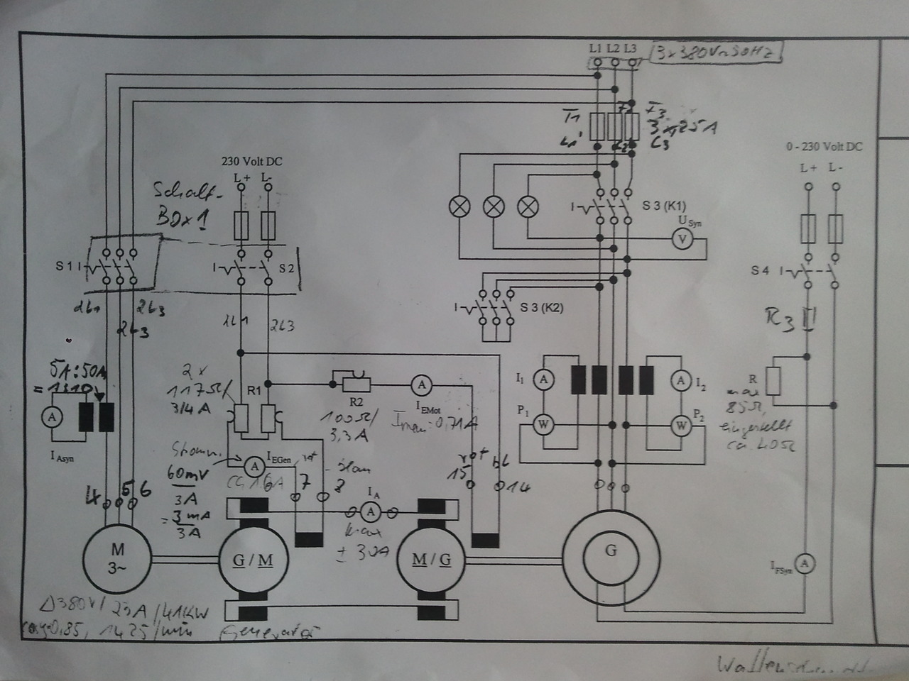

Hallo Liebe Forenmitglieder,
irgendwie komme ich gerade gar nicht mehr weiter und habe überall nur
noch ein Brett vor dem Kopf. Daher brauche ich irgendwie Hilfe, sonst
weiß ich echt nicht mehr weiter.
Also ich möchte Spannungen und Strom mit 80 kHz - 120 kHz Bandbreite
messen, diese dann zum ADC senden. Der ADC erwartet pro Kanal eine
Spannungen zwischen -10 V bis +10 V und hat Minimal -100 mV bis 100 mV.
Auch soll Echtzeit und Grundwellen bzw. Grundschwingungsgehalt gemessen
werden.
Hier mal kurz die Aufzählungen der Messungen mit ihren Effektivwerten,
Nennwerten und Netzfrequenz 50 Hz:
(Auch hier einige Vorschläge der Bauteile, die ich gefunden habe und
nicht weiß ob sie hier angewendet werden können bzw. dürfen)
<Spannungsmessung 400 V AC, später wird eine Sternschaltung zugeschaltet
mittels Trennschalter >
Unenn = 400 V (+/- 10%) AC bei Drehstrom und zwischen 2 Phasen ohne
Sternpunkt bzw. Nullleiter, der Synchronmaschine

<Spannungsmessung 207 V bis 253 V DC>
das ist die Erregungsspannung der 2 Gleichstrommaschinen
Mein Vorschlag mit Optokoppler oder Übertrager:
IL 300
http://de.farnell.com/vishay/il300/einfachkoppler-uebertragf-a-j-0/dp/1045385?Ntt=linear+optokoppler
<Spannungsmessung 148V bis 400 V DC>
das ist die Ankerspannung zwischen den Gleichstrommaschinen
IL 300
<Strommessung 21 A AC,später wird eine Sternschaltung zugeschaltet
Der Phasenstrom an der Synchronmaschine bei Drehstrom
Mein Vorschlag mit Shunt oder Hall-Sonde:
ACS711KLCTR-25AB-T
http://www.farnell.com/datasheets/1481252.pdf
<Strommessung 23 A AC>
Der Phasenstrom mit Drehstrom bei einer Dreieckschaltung
ACS711KLCTR-25AB-T
<Strommessung 9,4 A DC>
Der Erregerstrom der Synchronmaschine
ACS711KLCTR-12AB-T
<Strommessung 0,71 A DC>
Der Erregerstrom zu der Gleichstrommaschine mit Getriebe an der
Synchronmaschine
ACS711KLCTR-12AB-T
<Strommessung 1,9 A - 0,8 A DC>
Asynchronmaschine
ACS711KLCTR-12AB-T
<Strommessung +/- 30 A DC sollte bidirektional sein, also bipolar>
Der Ankerstrom zwischen den Gleichstrommaschinen
ACS713ELCTR-30A-T
http://www.farnell.com/datasheets/87964.pdf

#3137220
Naja. Es geht ohne galvanische Trennung. Die Spannungen teil man mit
einem Spannungsteiler herunter, und die Stroeme misst man mit einem LEM.
Ein ADE7758 hat schon einiges drin, der Rest steht in dessen Datenblatt.
Mit 100kHz Bandbreite Netz messen zu wollen ist ein akademischer Furz.
10kHz genuegen auch, das waere zumindest bis zur 200.Harmonischen.
