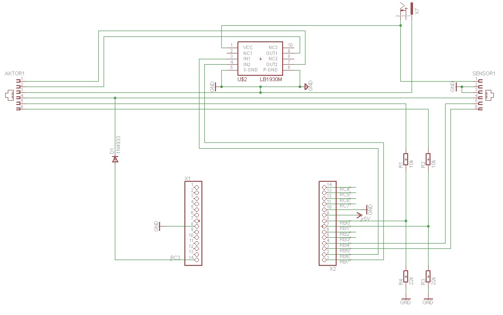

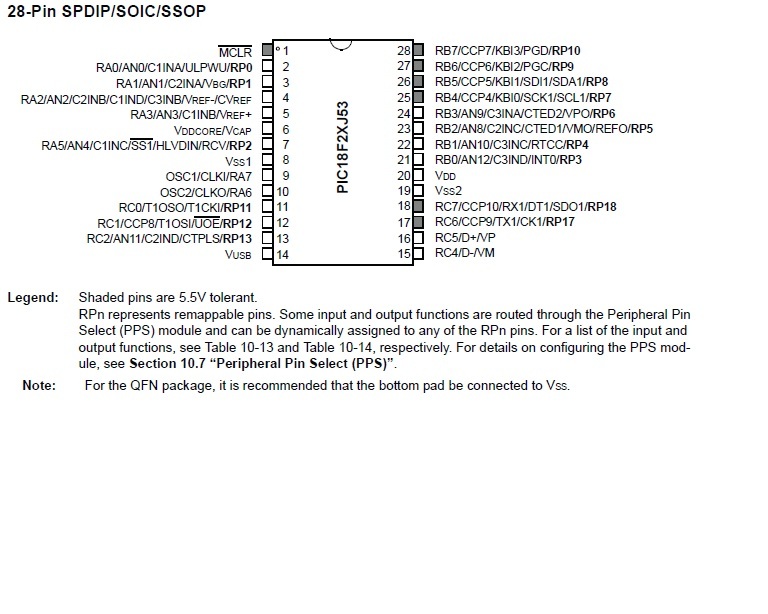

Ich benutze den PIC18F2XJ53.
http://ww1.microchip.com/downloads/en/DeviceDoc/39964B.pdf
Ich versuche gerade die Daten eines LegoMindstorm Ultraschallsensors
einzulesen.
Will einen LegoMindstorm Drehmotor mithilfe dieses Sensors ansteuern.
Und zwar, wenn ich meine Hand vor dem Sensor halte soll sich der Motor
schneller drehn als wenn ich die Hand nicht davor halte.
Die Schaltung ist soweit aufgebaut, ich scheitere momentan an der
Programmierung im MPLAB.
Pinbelegung: http://www.stzedn.de/isl/nxt/hardware
Digitale I/O Pin Verbindung zum ARM7 (I2C Clock/RS485 A)
- ist auf PIN 25 am microcontroller angeschlossen.
Digitale I/O Pin Verbindung zum ARM7 (I2C Data/RS485 B)
- ist auf PIN 26 am microcontroller angeschlossen.
Wie geh ich da jetz vor ?
Bin Anfänger

Also die Schaltung habe ich, ich komm nur nicht in der Programmierung
mir C# weiter. Ich benutze keinen NXT Baustein.
Den Motor (Aktor1) will ich nun mit dem Sensor ansteuern. Ich weiß jetz
aber nicht was ich überhaupt für Daten vom Sensor bekomme und wie ich
diese einlesen kann.

Könntest du bitte deutlicher werden, was du womit und welchem Ziel
ansteuern willst. Da fehlen alle Details. Der Sensor kann keinen Aktor
ansteuern. Dein uC kann den Sensor auslesen, und dann vielleicht den
Aktor ansteuern.
Vielleicht verstehe ich auch dein Ansinnen falsch, aber vielleicht
solltest du nochmal mit einem ausführlichen PIC Grundlagentutorial
beginnen. Nachdem du das durchgearbeitet hast, kannst du nochmal das I2C
Kapitel ansehen.
Zur Motoransteuerung ist wohl insbesondere das Kapitel PWM interessant.
Anschließend kannst du die kompletten Datenblätter (Schaltpläne und
Dokumentation für das NXT System) von der Lego Mindstorms Website laden
und durchlesen. Fehlen da nicht viele Kondensatoren im Schaltplan ? Kann
man den uC überhaupt mit 5V betreiben ? Der Spannungsteiler an den
Tachoausgängen des Motors ist auch unnötig, da diese Greycode auf 5V
Level und der verlinkte uC 5V tolerant ist ausgeben.
