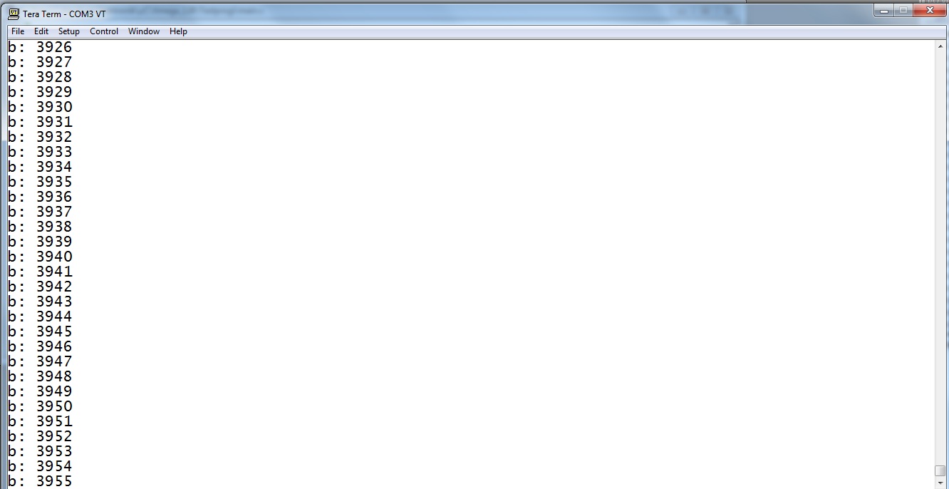

Zur visuellen Darstelllung lasse ich mir seriell DACB.CH0DATA ausgeben,
um zu sehen ob der erstellte Sägezahn richtig umgesetzt ist vom Code
her.
Die Ausgabe habe ich per Screenshot angehängt (i wird bis 4094
hochgezählt und danach springt i auf 0 zurück > Sägezahn Spannung).
Ich vermute mache einen Fehler bei der Initialisierung des DACs.
Die adc_dac.h Datei habe ich auch mal angehängt.
