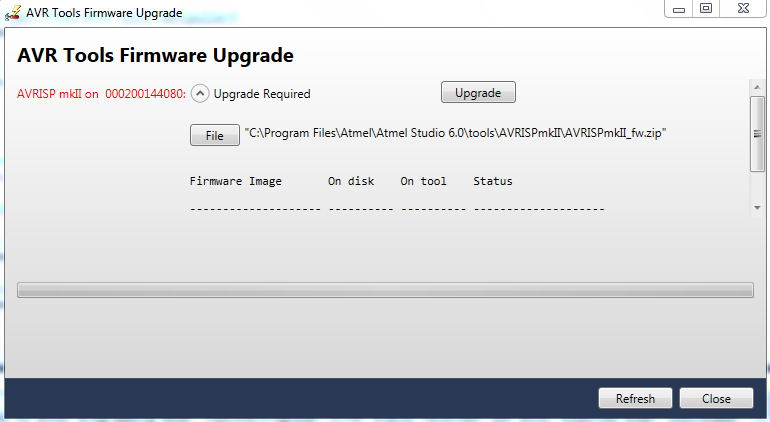

Also mittlerweile glaube ich, dass der mk2 das Problem ist. Ich wollte
im AVR Studio -> Tools -> AVR Tools Firmware Upgrade ... ein Update von
der Firmware machen. Dabei war der Status "Upgrade required" siehe Bild
im Anhang. Nach dem ich es dort geupgradet habe war allerdings der
status trotz refresh immernoch der gleiche. Im Handbuch
(people.ece.cornell.edu/land/courses/ece4760/AtmelStuff/avrispmkii_ug.pd
f)  S. 28 steht wie man es manuell machen kann. Ich habe den mk2
kurzgeschlossen und alles ausgeführt, allerdings kann ich im Atmel
Studio 6 den punkt "Start the application "AVRISP mkII Upgrade..."
located in the "Tools" menu in AVR Studio. " nicht finden. Dort gibt es
wie gesagt nur den Punkt "AVR Tools Firmware Upgrade" und der hat mir
trotz kurschluss des mk2 nicht weitergeholfen.
