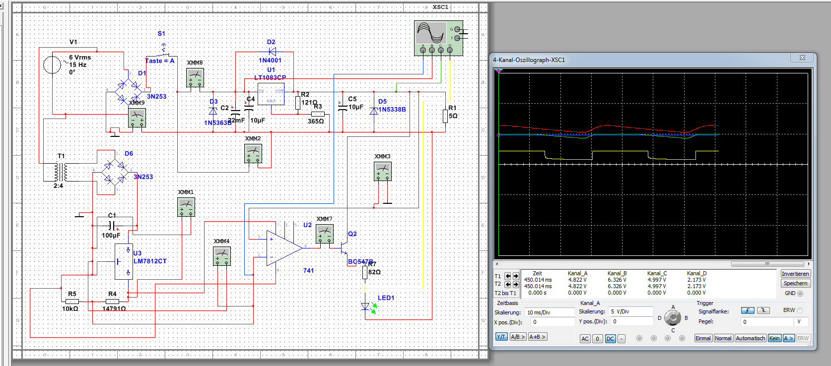

Nach dem ich ein Problem meiner Dynamoschaltung (
Beitrag "Spannungsindikator ab +5V" gelöst
hatte, trat nun ein weiters Problem auf.
Denn scheinbar gibt der OP (auch wenn der keine Spannung erhällt
Spannung aus.

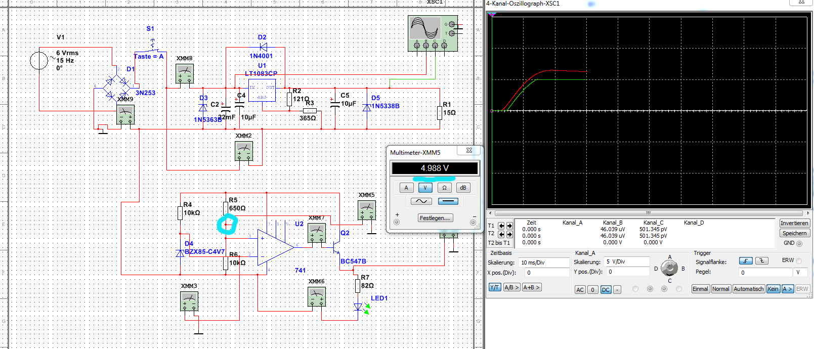

Im Bild "Schaltung_OP_nicht_angeschlossen.jpg" sieht man den normalen
verlauf der Spannung im Scope (Kanal C).
Im Bild "Schaltung_mit_OP_angeschlossen.jpg" sieht man das Kanal C nicht
bei Null beginnt sondern schon beim einschalten einen Wert hat.

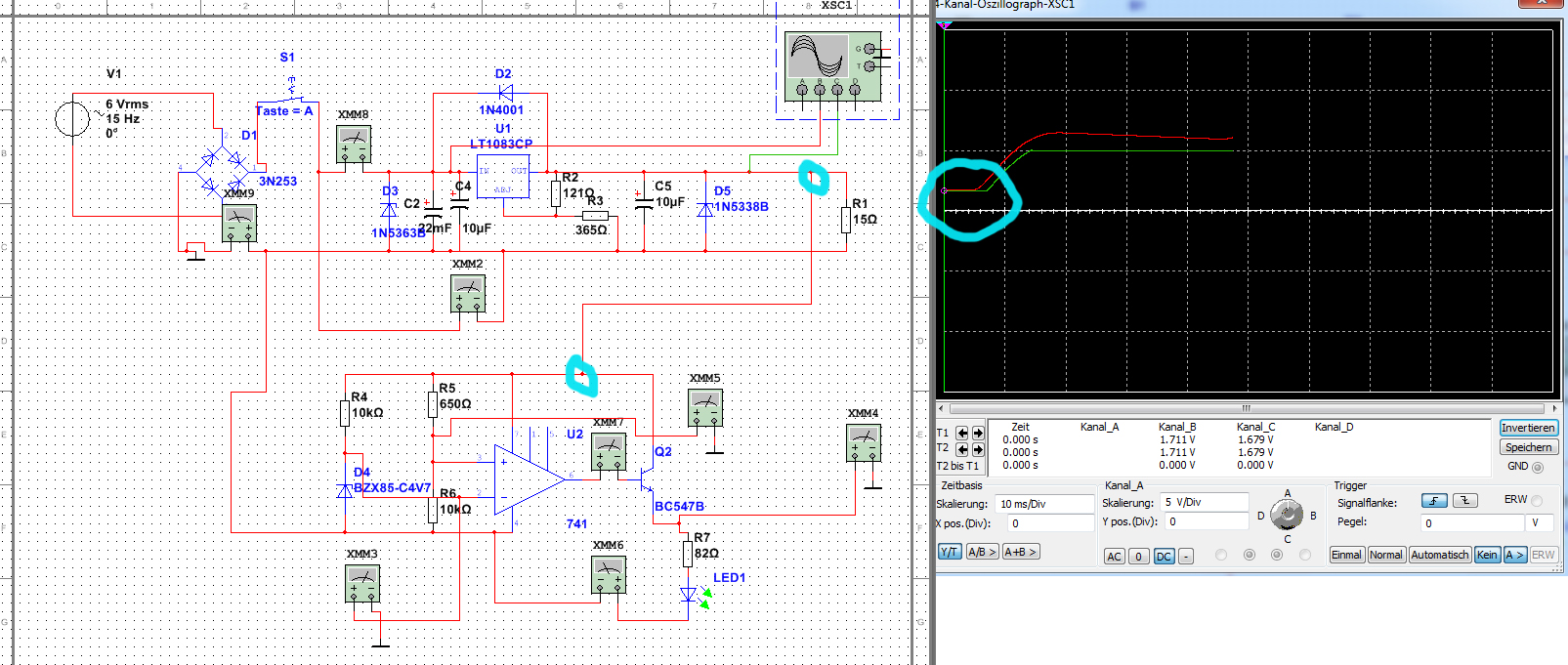

Als ich das bemerkt hab hab ich überlegt wo der wert herkommen könnte
und festgestellt das der OP eine Spannung ausgibt.

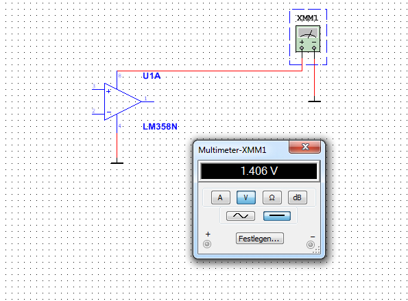

Dann hab ich nochmal einen einzelnen OP ohne versorgung aufgebaut und
wieder dieses Verhalten festgestellt (Bild: "OP_Test.jpg").
Mach ich einfach nur was falsch oder sind die Modelle Fehlerhaft?
#3136604
1.
Die Modelle sind so gemacht dass sie funktionieren, wenn man sie mit
vernünftigen Versorgungsspannungen betreibt. Wer das nicht macht, sollte
nicht simulieren.
2.
Auch der reale 741 kann keine 0V ausgeben, wenn dessen negative Spannung
nur 0V beträgt.
OP #3136614
Zu Punkt 1:
Leider kann ich in meiner Schaltung dem OP keine vernünftige
Versorgungsspannung (+-15V z.B.) zur Verfügung stellen.
Zu Punkt 2:
Ok das wusste ich nicht allerdings ist das ja auch nicht mein Problem.
Er gibt bei Low etwa +0.98V aus und das ist für meine Zwecke nah genug
an 0V dranne.
Aber kann ich denn  verhindern das er nicht vorhandene Spannungen in
meine Schaltung einspeißt?

Gast #3136863
Das ist garnicht so ohne, was du da vor hast. Der OPV wird aus der
Spannung versorg die er selbst detektieren soll. Jeder OPV hat eine
mindest Betriebsspannung. Wird diese nicht erreicht kann er sich sehr
seltsam verhalten. Wenn es wirklich darum geht nur eine Anzeige LED
damit zu steuern, genügt es wenn der OPV ab der Spannung arbeiten kann
ab der die LED aufleuchtet. Nimmst du eine Weise oder Blaue die Leuchtet
ab ca. 2,7 V + die Basis Emitter Spannung von 0,55V. Dann sollte der OPV
mit einer mindest Betriebsspannung von 3,25V arbeiten können. Ich glaub
das haut beim LM358 noch nicht hin.
Man kann aus zwei Transistoren einen Schittriger bauen ich glaube fast,
dass du damit eher zum Ziel kommst.
#3136884
Was du suchst ist ein Reset-Spannungsüberwacher.
Der Klassiker für 5V war ein mal der TL7705. Der schaltet am Ausgang bei
4,5 bis 4,6V. Wenn das nur ein Bastelprojekt wird, dann vergrößere die
Schwellspannung mit einem zusätzlichem externen Widerstand auf den Wert
den du willst. Inzwischen gibt es da ganz viele ähnliche Bausteine.
Die Schaltung mit Z-Diode kannst du knicken. Da kommen 10% Toleranz
heraus.
OP #3136893
Ja ich glaube da hast du recht ich werd mal in der Richtung kucken.
Genau das könnte es sein!
Auch da mach ich mich mal schlau drüber.
> heraus.
Verdammt  10% ist definitiv zu viel.
